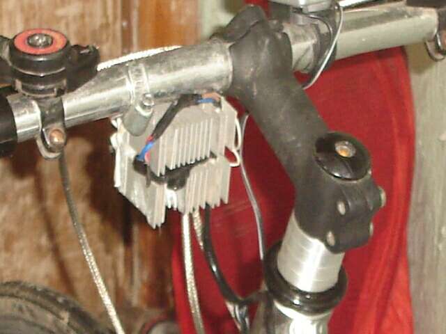

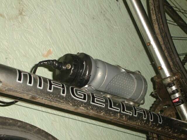

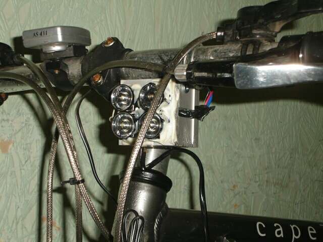

Фото девайса.
Спереди, чемодан батареек и сзади.
Вот думаю туда контроллер на тини13 прикрутить, чтобы индицировал разряд батареи и сам переключал мощность...

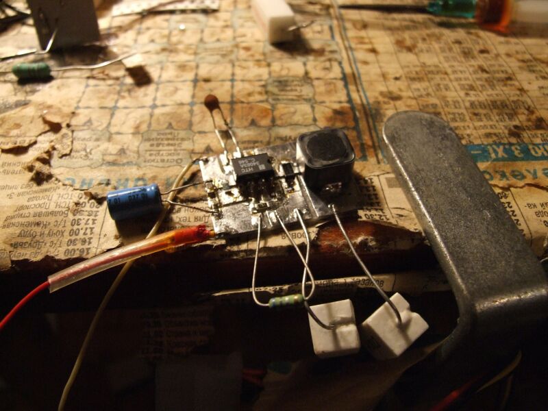

Сколько интересного появилось за неделю... :-)
Уважаемый vth,
а можно расписать по пунктам цены?
И, указать модель Вашего преобразователя (какая ИС в нём стоит)?
И, где брали светодиоды?
И, ТТХ Вашего дивайса по электрической части?
Особенно КПД. Также можно, время непрерывной работы; тип, ёмкость и напряжение аккумуляторов; как они соединены.
Если в схему вносили изменения, то расскажите пожалуйста какие.
Как соединяли — если соединяли — светодиоды на модуле?
(Нашли полную доку на них?)

В моем случае все очень просто - драйвер и светодиоды я купил тут (http://pitaemled.biz/warehouse.html), там же цены по пунктам.
Драйвер обошелся целиком в 8 долл. Схема соответствует этому: http://pitaemled.biz/img/400_5_2.GIF
Светодиоды - EDSW-KLC8-B3, EDSX-KLC8-A3 (там же их даташиты).
Соединялись последовательно. (4*3.6).
Кпд прикидывался на глаз. На входе - 6 В 1.15А, на выходе 12.8 В 0.5А, т.е около 90%. Но это приблизительно. Ну не греется совсем и хорошо.
Из доработок - только защитный стабилитрон на 15 В на выходе.
Питание 5*1.2В никель-кд аккумуляторов размера Д. Всего 6В.
Субьективно стало хватать ровно в два раза дольше, по сравнению с 15Вт галоген. Навскидку 4 часа.
