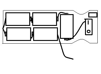

СообщениеДобавлено: 15.12.2007 16:42
Сообщения: 50
Зарегистрирован:23.09.2007
не озадачивался подсчетом размеров, взяло и влезло.
Расположение
, где две вертикальные черты означают один аккумулятор. Все банки спаяны проводом, обернуты поролоном и целлофаном. Даже место под выключатель осталось...

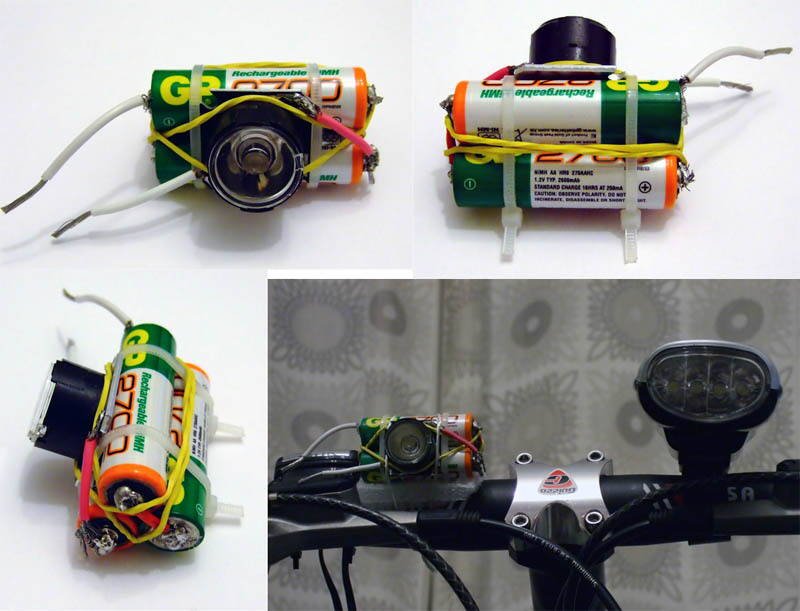

СообщениеДобавлено: 16.12.2007 00:19
Сообщения: 2956
Зарегистрирован:31.03.2007
Подход минималистичный - без наворотов в виде схем питания, защит и прочих полезных, но не обязательных усложнений.
Цель - максимум света за минимум умения, сборки, денег и веса.
Проверялась на Хэллоуин, как раз прокатились по лесу, из всех присутствующих фонариков сравнимый свет давали только, опять же, самодельные фонарики с более мощными диодами.
3 аккумулятора(у батареек больше напряжение, есть шансы спалить диод, да и заряжать их нельзя) соединяются пластиковыми стяжками, спаиваются последовательно, 1Вт светодиод с коллиматором, резинкой канцелярской пристегивается к аккумуляторам. Гурманы могут добавить выключатель(нарушив принцип минималистичности), хотя вполне работает скручиванием проводков;)
Самый слабый момент - чем пристегнуть к рулю(пластиковые стяжки имеют тенденцию разъезжаться), широкая резиновая лента должна быть в самый раз(поглядываю на медицинский жгут).
Цена: аккумуляторы 3*19+светодиод с коллиматором 40=97 грн. (старую ненужную зарядку от мобилки, две стяжки, кусок провода, прокладку между рулем и широкую резиновую ленту я позволю себе не посчитать )
Масса: чуть меньше 100 г.
После дня саморазряда(а они за это время изволят терять около 30% емкости) аккумуляторов хватает на 4.5 часа(новые не раскачаные, по рассчетам должно быть часов 6 минимум), после чего фонарик резко тускнеет. (в процессе работы свет постепенно, но незначительно теряет яркость, с чем и призваны бороться схемы питания, но и без них вполне нормально и то что яркость упала я понял только когда он начал садиться окончательно)
Заряжаются старой зарядкой от мобилки(Samsung C100) с выходом 5V*0.7А за 3.5-4 часа методом откусывания штекера и присоединения соответствующих проводков к батарейкам.(планировалось припаять гнездо к батареям и штекер к диоду, а потом заряжать/выключать соединением, но это ж надо уметь паять! Что ко мне не относится (см. фото) ;) )
Охлаждение – конечно он греется, но набегающего потока воздуха и контакта с батареями ему вполне хватает.
Хотя светодиод и покупался как Cool White свет получается теплый - говорят из за коллиматора(может врут). И китайский фонарик с холодным белым светом является отличным дополнением(я так понимаю спектр расширяется, становится видно больше деталей и глазу приятнее).
Эстетичность…ну какой получился такой получился, в корпус одевать не буду – замучаюсь изобретать охладитель.
Комментарий к файлу: Велофара минималистичная.

СообщениеДобавлено: 16.12.2007 10:37
Сообщения: 582
Город: Пятихатки, Харьков
Зарегистрирован:25.11.2006
Позволю себе несколько замечаний по конструкции уважаемого Белый_Сокол.
Не хотелось бы разочаровывать, но на мой, разумеется скромный, взгляд у данной конструкции экономичность кажущаяся, т. к. она (конструкция) несомненно экономична по капиталовложениям, но вот по эксплуатационным расходам на приобретение акуммов и сокращение срока службы у перегретого светодиода у меня имеются серьёзные сомнения. :-)
Также, хочу заметить, что в силу достаточной пологости разрядной кривой NiCd/NiMH аккумуляторов падение светового потока происходит крайне плавно, глаз успевает аккомодировать, и создаётся впечатление незначительного снижения освещённости, хотя, реально, световой поток падает значительно. Другими словами хоть скорость изменения (dФ/dt) светового потока и низкая, само изменение (dФ) — высокое. (Думаю, если бы для сравнения на руле стояли стабилизированная и нестабилизированная фары, то этот эффект был бы оч. заметен — это уже чистая психофизиология.)
И по поводу "зарядки".
То что в обиходной и простонародной речи у нас называют "зарядка для мобилы" по большому счёту таковой не является — это вообще-то Блок Питания. И, хоть зачастую они имеют падающую нагрузочную характеристику, всё же полноценными ЗУ, контролирующими ряд параметров заряда, существенно отличающихся для разных типов аккумов, они названы быть не могут. ("Мозги" управляющие зарядом стоят в самом мобильнике.)
Поэтому, ув. Белый_Сокол, Вы серьёзно рискуете "здоровьем", продолжительностью их "жизни" и/или полнотой заряда Ваших аккумуляторов. (Но, эта проблема уже косвенно относится к самой конструкции фонаря.) :wink:
Ну, и теперь о хорошем!
Данная конструкция имеет то преимущество, что не требует контроля и защиты аккумов от глубокого разряда — в данном случае она автоматически обеспечивается самими светодиодами (параметрическая защита), т. к. в виду особенностей ВАХ, при снижении напряжения на светодиоде ниже порогового (Uto) он закрывается и от аккумуляторов потребляется лишь ток утечки, под которым они могут находиться достаточно долго.
Подытоживая, хочу сказать, что данная конструкция не смотря на всю свою минималистичность — работоспособна и имеет право на жизнь.

СообщениеДобавлено: 16.12.2007 14:59
Сообщения: 2956
Через 3 часа работы отдаваемая акумуляторами мощность уменьшилась на 30%. В то же самое время диод стал ощутимо меньше греться (он стоял в комнате без всяких набегающих потоков воздуха, поэтому между диодом и батареями была вставлена широкая металлическая пластина, которой ему опять же хватало уже в недвижимом состоянии в теплой комнате). Исходя из того что потери на тепло сильно уменьшились рискну предположить, что у диода повысился КПД и световой поток уменьшился еще меньше чем на 30%.
Не могут. Но и их более чем достаточно. Уже полтора года с периодичностью два раза в неделю заряжаю аккумулятор плеера зарядкой "Наша сила" без всяких защит и автоматики, периодически забывая его или недозаряжая. Аккумулятор чувствует себя прекрасно.
Также припоминаю конструкцию советских аккумуляторных фонариков с 3-мя таблетками...без всяких мозгов. Разумеется нужно их контролировать и как только они начинают заметно теплеть прекращать заряд, чтобы не проспать момент можно к примеру заводить будильник. При корректном отслеживании времени заряда и температуры батареек пальцем ничего плохого им не сделается, у человека мозгов обычно поболе чем в зарядном устройстве ;)
Так он не перегревается, он просто греется. На хэллуоин было прохладненько порядка 10-15 градусов. Он был абсолютно холоден.
Если летней ночью вдруг начнет перегреваться достаточно будет поставить металлическую пластинку между диодом и батарейками, просто в движении в ней не вижу смысла, только веса добавляет. В идеале было бы классно поставить диод выдающий 100 Лм/Вт, он греться не будет вообще, только где ж их взять...
Поэтому я бы формулировку увеличения эксплуатационных расходов привел где-то так : есть риск, увеличения эксплуатационных расходов при некачественном управлении и нецелевом использовании ;)
При корректном ничего не сделается ни диоду ни аккумуляторам.
В конце концов цепь тоже приходится смазывать каждые 100 км...без всякой автоматики.
Жду замечаний :roll:

СообщениеДобавлено: 16.12.2007 17:45
Сообщения: 582
О! Вот теперь понятно, ув. vth.
Спасибо.

СообщениеДобавлено: 16.12.2007 17:58
Сообщения: 2956
Станислав-лав
Обе конструкции не имеют схем защиты и анализа заряжаемого устройства и являются всего навсего преобразователями 220В 50 Гц в ток постоянный небольшой мощности.
