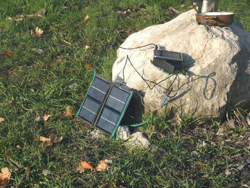

у меня вот в прошлом Крымском велопоходе отлично отработали наполовину недоделаные панельки. недоделанность в том тчо буферный свинцовый акумулятор умер ещзще до похода. но как ни странно по ночам от него все еще можно было зарядить один телефон или подзарядить КПК. в этот раз вместо свинца будет литийионный , плюс преобразователь на 5 вольт и схема зарядки батареи. теолсть пока солнца много - заряжаешь все приблуды от панельки напрямую, солнце пропало- от встроеного буферного акумулятора. система работала даже в движении на велике. ориентировтаь батарею не всегда возможно- едешь спиной к солнцу- заряд, мордой к солнцу- разряд.. за день езды и стоянок заряжалась и батарея и КПК , который весь день вел по маршруту и не выключался. переключение автоматическое.. тоесть щелкать нчием не надо.. елси тока от батареи болше то от батареи питается все. если от панельки ток идет то от панельки. на выходе свсего этого счастья стоит стабилизатор.. ему вообще побоку от чего питать внешнее устройство.. поэтому перебоев с зарядом нет вообще. разве что в полной темноте поездить дня два.. чтоб буфер разрядился и не подзаряжался. еще один плюс- ВДРУГ умер или не зарядился буфер, а солнышко вылезло на 10 минут всего.. отрубаем буфер и заряжаем КПК или телефон через стабилизатор. буфер не есть ток, и девайс заряжается быстро и надежно. если солнца нет совсем, то вметсо батареи вешаем любой источник питания.. автоприкуриватель. генератор дизельный или велодинамку.. постянный переменный ток- не важно. все стабилизируется и на выходе имеем 5 вольт для кпк и еще буфер подзаряжаем..

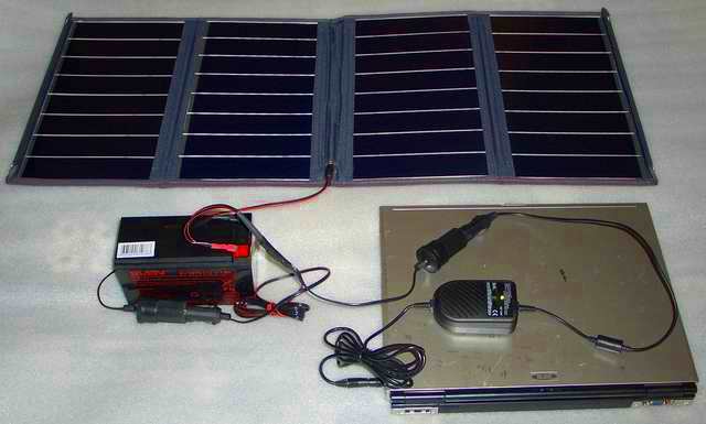

В течении 5 дней заряжался от солнечной батареи такой конструкции в режиме нон-стоп :)
2656
Сие зарядное устройство имеет выход USB, в стандартных условиях испытания солнечных элементов (не путать с реальными условиями) выдает, согласно данных производителя, 600-650 мА при 5-6 В, максимальная мощность 3.5 Вт. В устройстве имеется стабилизатор напряжения на 5 В.
В реальных условиях из-за меньшей солнечной радиации, нагрева фотоэлементов (отчего снижается кпд), несоблюдения угла 90 градусов к лучам, загрязнения поверхности выходные характеристики заметно снижаются. Но, уверен, 200-300 мА при 5 В вполне может выдать, что вполне соответсвует стандарту питания ЮСБ устройств (5 В, 200 мА).
Практика показала что устройство способно заряжать мой мобильный телефон Samsung через имеющийся usb-шнурочек к нем, и мой gps-навигатор Holux FunTrek 130.
Заряжать мой mp3-плеер Transcend MP330 пока не удалось. Плеер оказался довольно капризным к питанию. То пишет, incorrect power, то insufficient power. Хотя летом в полдень заряжать его еще не пробовал.
Я купил эту солнечную батарею за 300 грн. на одной выставке в Киеве. Розничная цена предполагалась, ЕМНИП, 380 грн., а 300 - отпускная цена для оптовых закупок. В целом я устройством более чем доволен.
Еще бы иметь устройство, повышающее постоянное напряжение в два раза... тогда стало бы возможным заряжать аккумуляторы от фотоаппарата, которые имеют номинальное напряжение 7.2-7.4 В.
