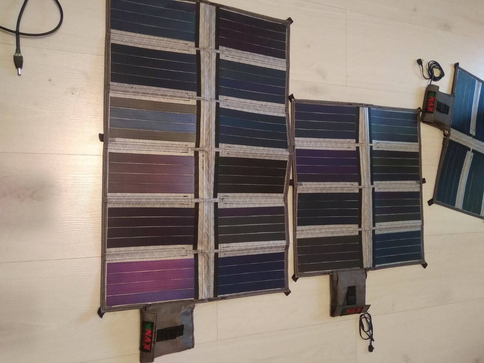

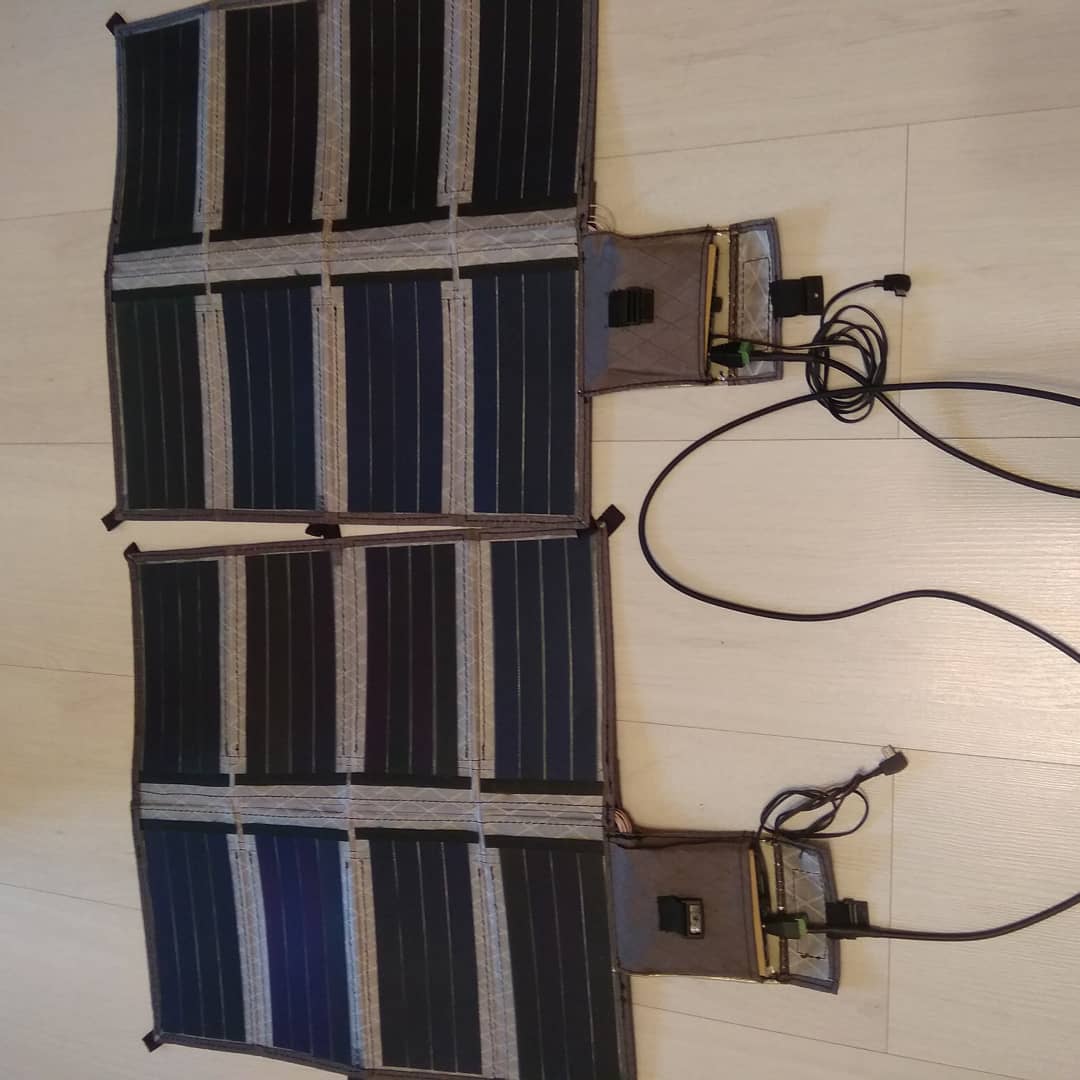

Решил все же реанимировать фото и описание.
Спрашивают нормально - отвечаю. За одно и сам понимаю лучше, что получил.
Качество пошива, уж извините - пробные вещи всегда такие. Когда концепция меняется по ходу. Изменяются размеры, толщина и место крепления. Конечным итогом для своего пользования - доволен.

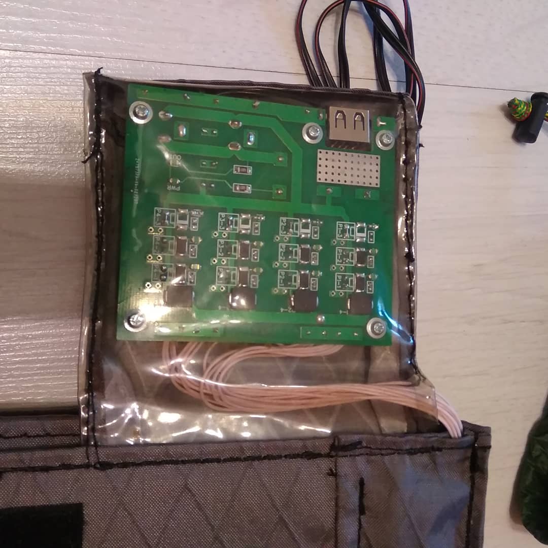

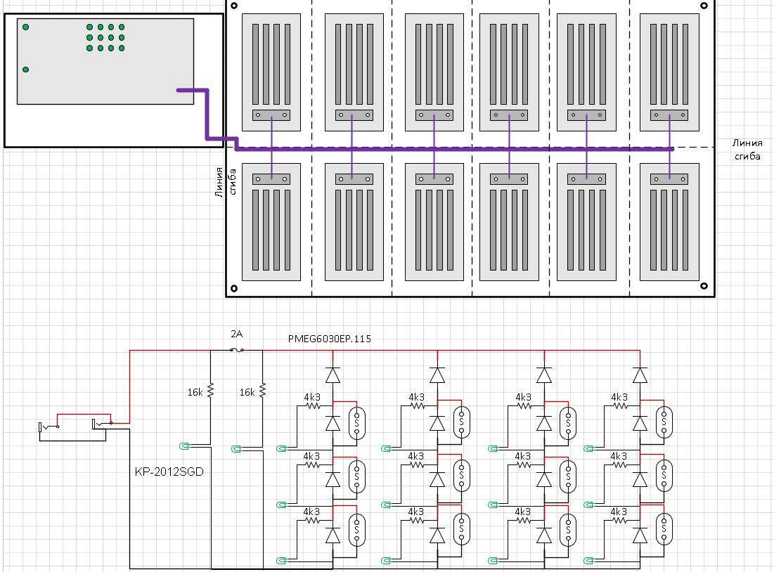

Светодиод отражает работу каждого элемента. Матрица из диодов объединяет элементы по напряжению (по три/две штуки в группе) и по току (группы), одновременно защищая элементы от обратного напряжения и короткого замыкания, если какие-то элементы в группе выходят из строя или где-то происходит это самое КЗ. Например, если ты уронил ледоруб/топор на полусвернутую панель, то в части элементов будут дырки и вероятно КЗ в этих же элементах. Но матрица из диодов "закроет" группы и поврежденные элементы, и оставшиеся группы все-таки будут работать. Даже возможен случай, что в каждой группе у тебя окажется неисправным по одному элементу, но ты все равно окажешься способным заряжать USB-устройства. Потому что на преобразователь прийдет не 12В, а 6 - и этого будет достаточно.
А "мппт и буферный акум" находится в powerbank-е.

Выглядит как говно.
Реализация такая же.
"Электроника" тоже.
Самое хорошее, что можно сделать с панелями - накинуть им мппт и буферный акум.
А вот эти все стабилизированные выходы то баловство, нормально оттуда ничего не возьмеш.
