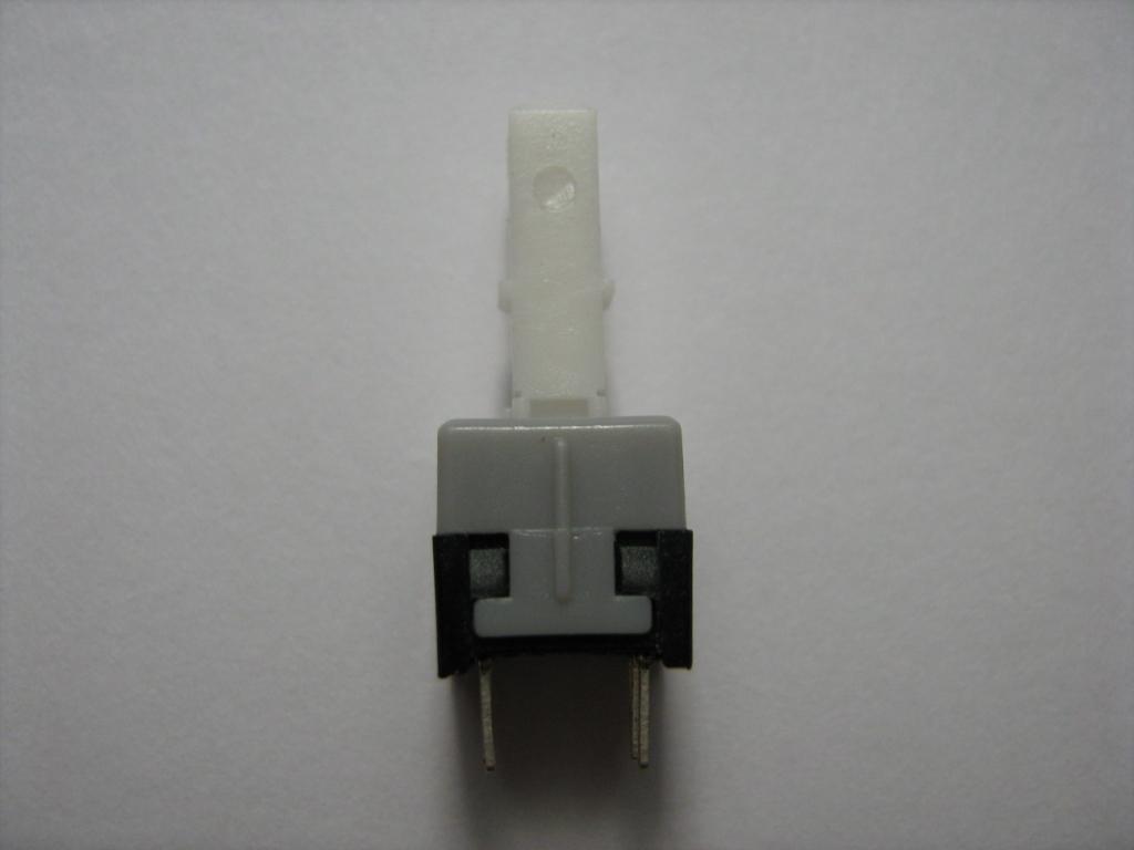

Купил недавно две такие кнопульки, на месте проверить мозга не хватило, а теперь при впайке в элементарную цепь питание<=>светодиод, нихрена не включают... или у меня руки из кривого места растут???
А как ты без тестера паяеш :shock: ?...

А на те контакты, что надо паяешься? Прозвони тестером или диодом :-) все пары контактов.

$L!M писал(а):
Прозвони тестером или диодом...
Подозоеваю, что имелось ввиду — "светодиодом". :)
Или исчо просче: Батарейко + Лампочко. :)
NB! У говённых китайских изделий их херовой пластмассы часто бывает умирает изделие при пайке из-за размягчения материала корпуса и смещения металлических контактов внутри. (В таком случае, ИМХО, проще заменить.)
P. S. ИМХО, тумблеры надёжнее. Или клавишные переключатели...
Хороший коммутационый аппарат стоит заметных денег. ;)
