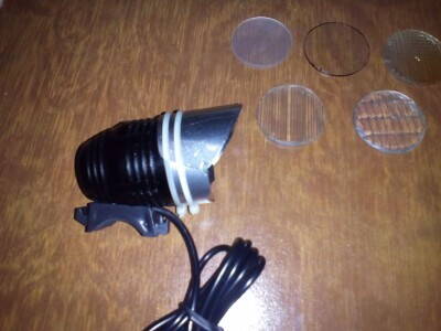

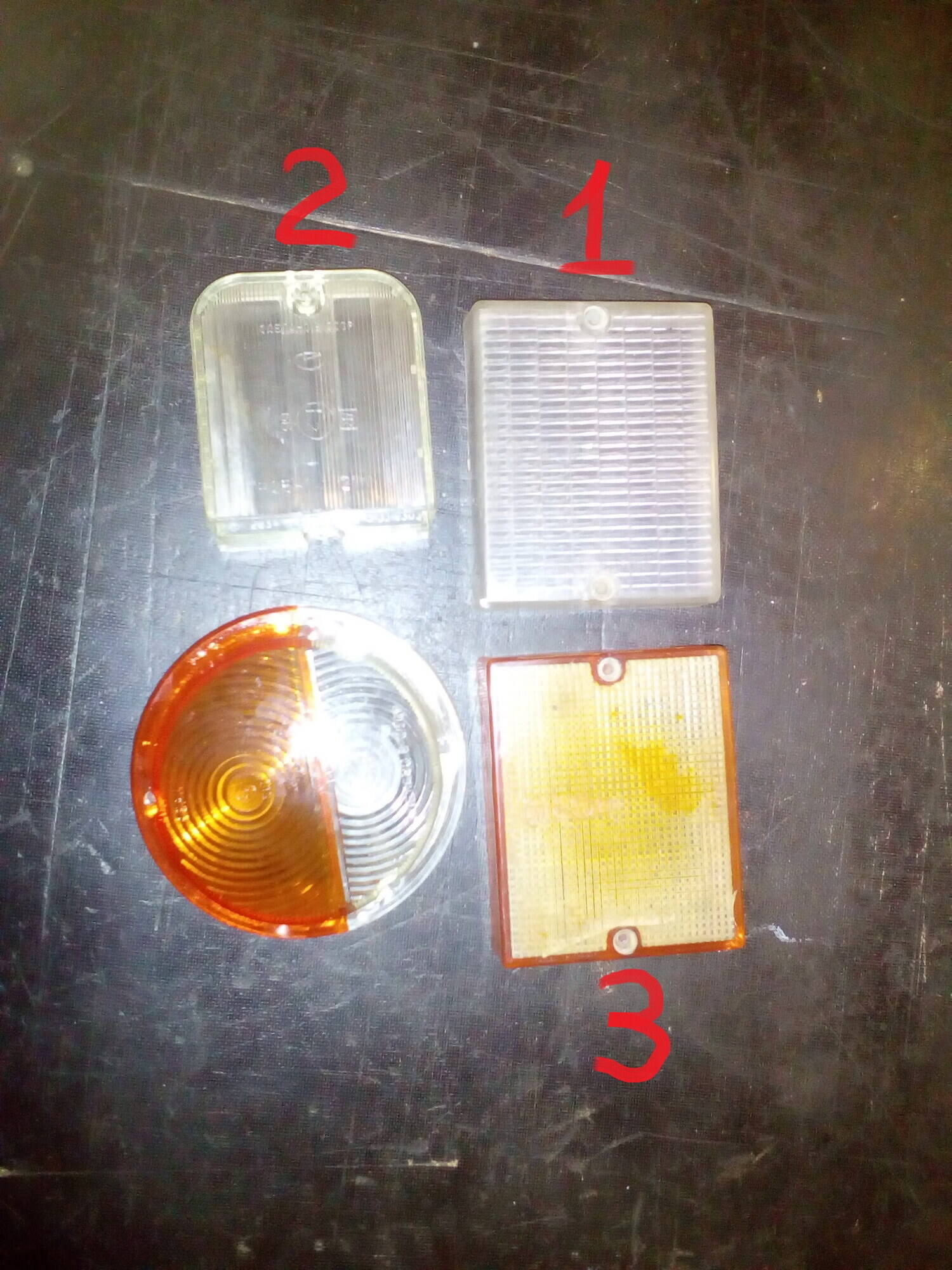

П*ять сторінок тому питав порад про розсіювач для народної фари.
Підніму-ка я темку.
Замовив собі на алі фару
Тепер розповім про свої поневіряння в пошуках готових варіантів, чи з чого можна виготовити самому. Можливо комусь знадобиться.
Про готові варінти все просто- вони продаються і у нас і закордоном, але купляти лінзу за майже ту ж ціну що і саму фару не дуже хотілося.

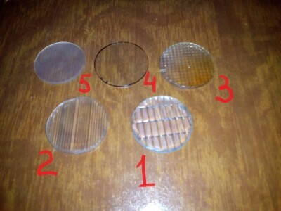

А ось саморобні варіанти я довго шукав, і знайшов їх аж два :D , які я міг би втілити. Один це зробити з якоїсь фари автомобільної. Другий- видавити самому з плексигласу.
Спочатку спробував другий варіант (бо фар не було, а плексигласу достатньо). Але як я не старався, щось нічого не виходило.
Потім один товариш на роботі приніс мені декілька старих радянських фар. І от що з цього вийшло.
Комментарий к файлу: Ось з цього, окрім круглої, я і робив
фари.jpg [ 831.72 КБ | Просмотров: 15973 ]

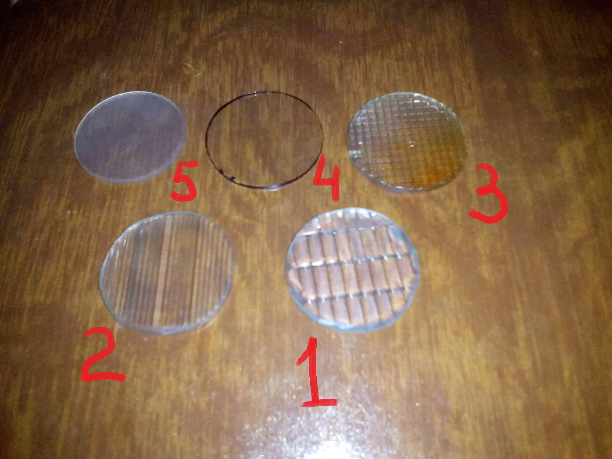

Комментарий к файлу: лінзи 1,2,3- з фар, 4 рідна, 5 знайшов на роботі якесь мутне скло, але воно замале по діаметру
лінзи.jpg [ 1003.19 КБ | Просмотров: 15973 ]

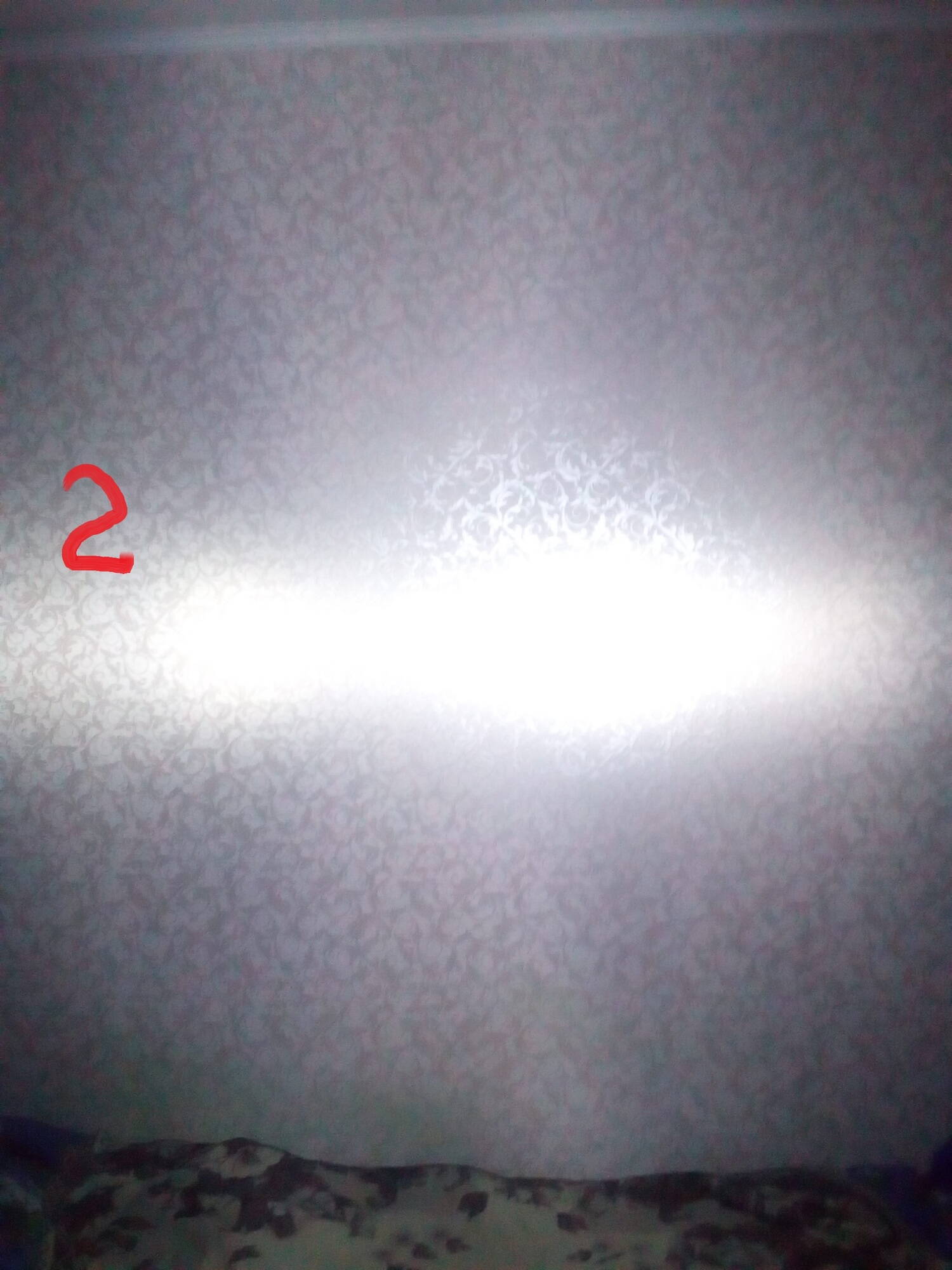

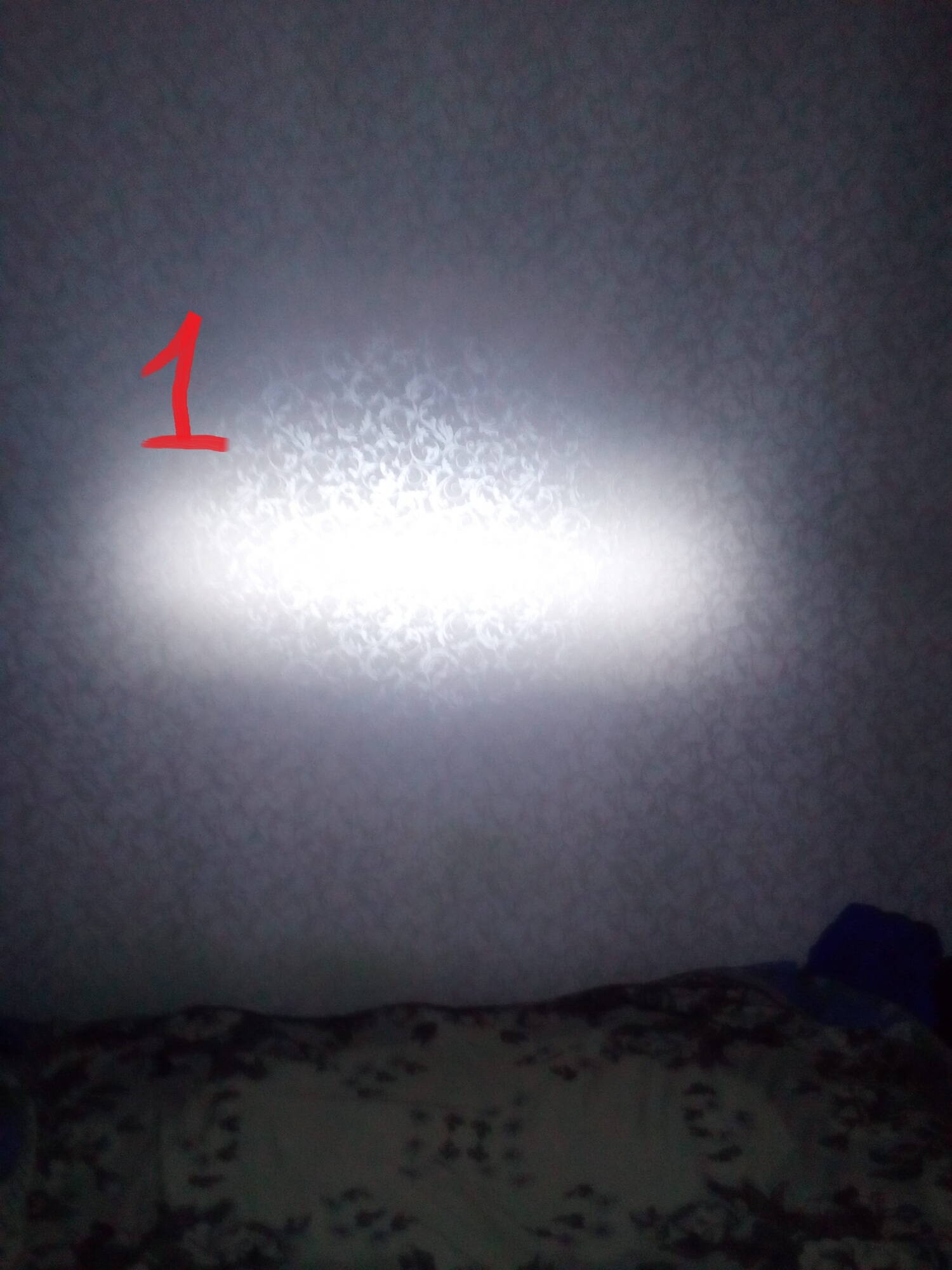

Комментарий к файлу: Самий нормальний, на мій погляд, варінт. Поки що залишу його.
бім1.jpg [ 700.88 КБ | Просмотров: 15973 ]

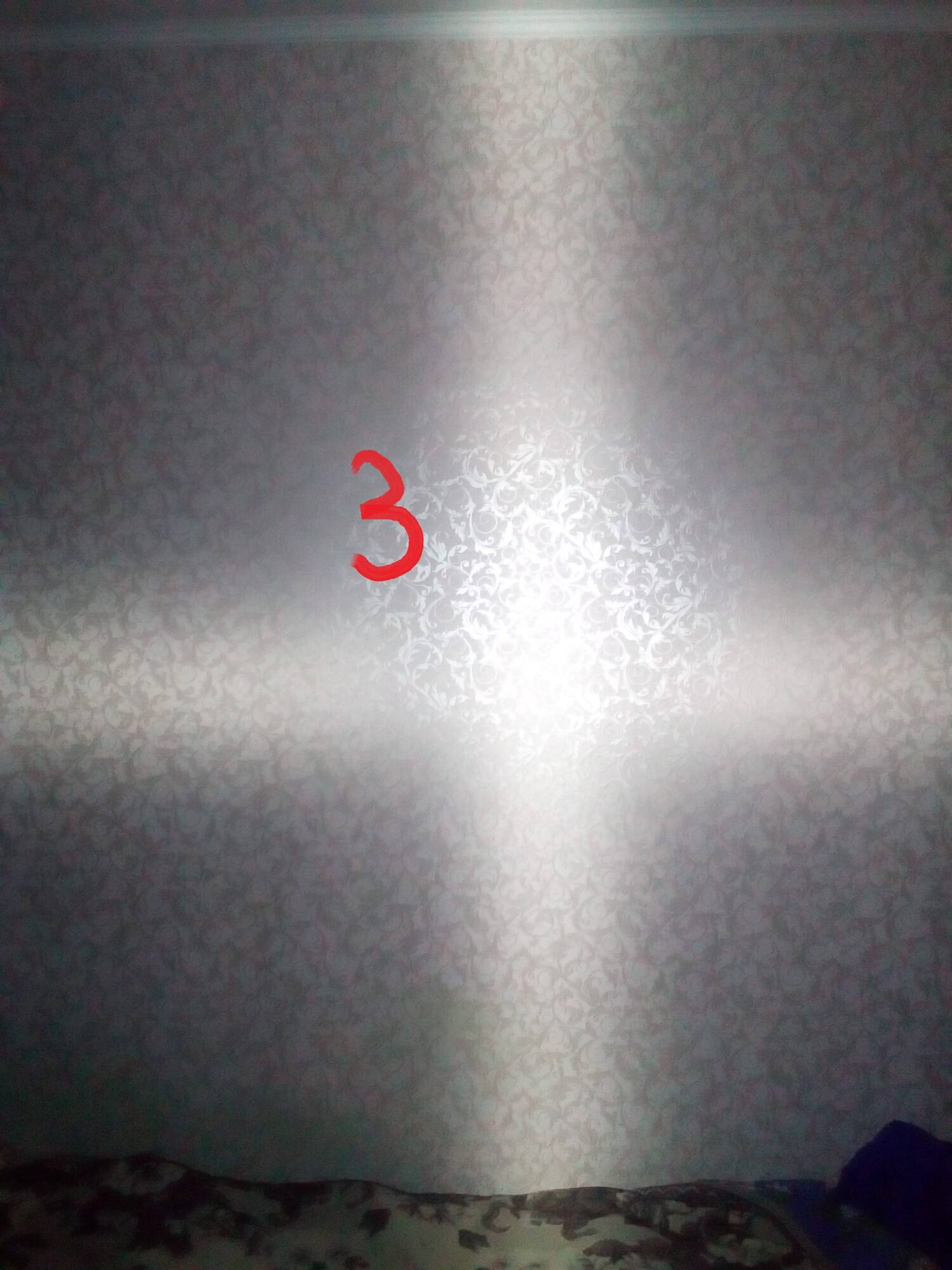

Комментарий к файлу: Теж більш-менш нормальний, але смуга виявилася занадто вузькою і довгою (та ще й неоднорідною)
бім2.jpg [ 775.2 КБ | Просмотров: 15973 ]
Комментарий к файлу: Цей явно комом..
бім3.jpg [ 838.95 КБ | Просмотров: 15973 ]

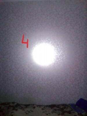

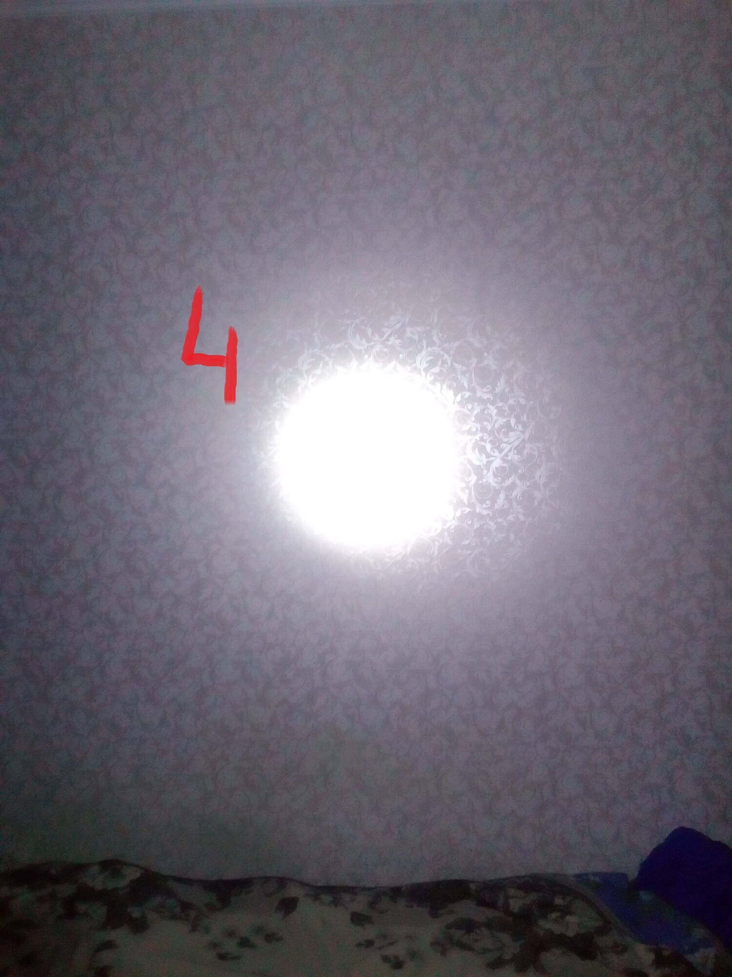

Комментарий к файлу: Рідна лінза.
бім4.jpg [ 820.3 КБ | Просмотров: 15973 ]

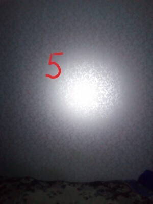

Комментарий к файлу: Ця трохи краще ніж рідна, але мало розсіює.
бім5.jpg [ 718.26 КБ | Просмотров: 15973 ]

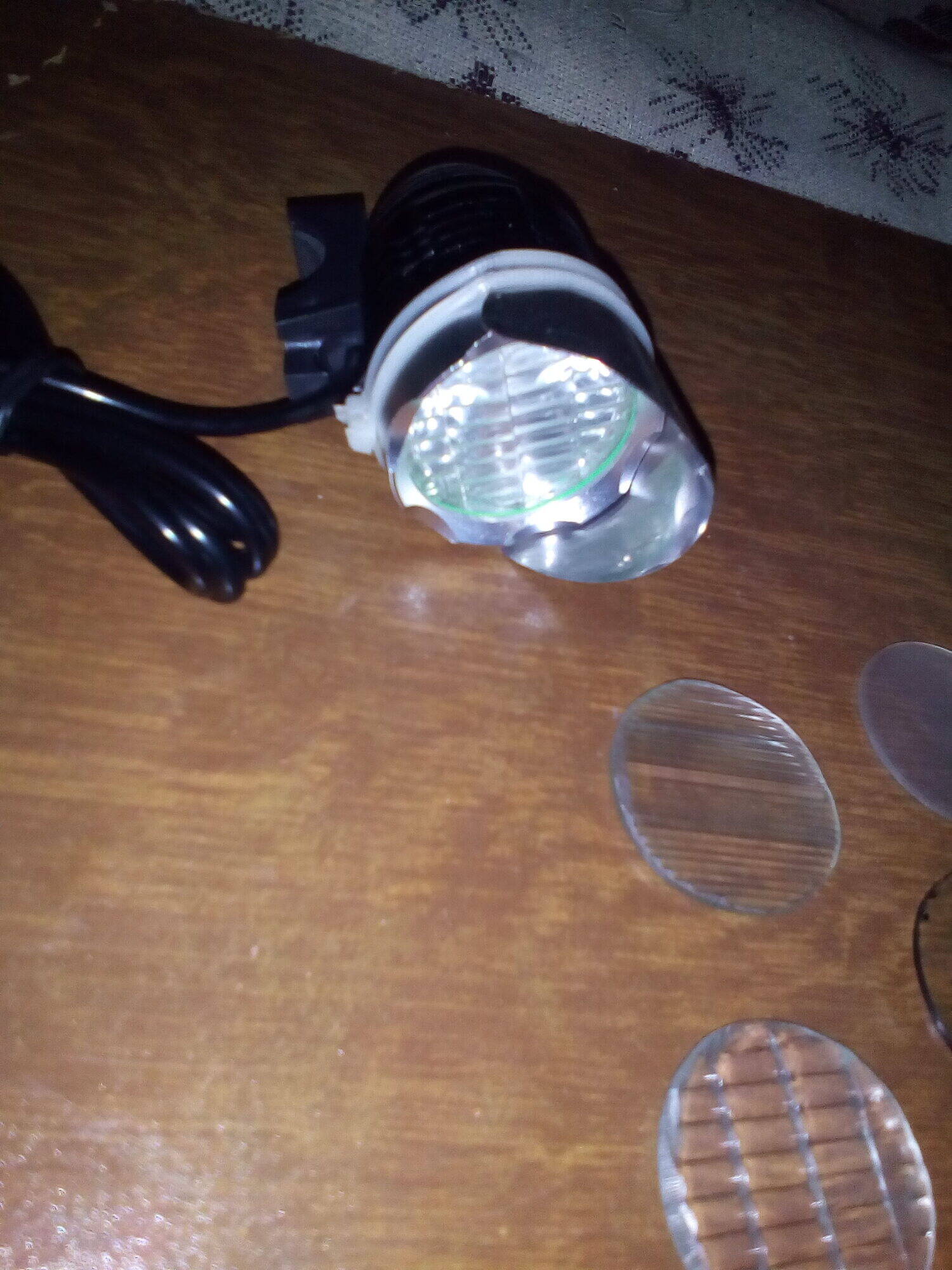

Комментарий к файлу: Зробив козирьок з тонкої нержавійки. Трохи відсікає верхні промені, і сподіваюся відправляє їх вниз)Внунтрішню сторону заполірував, а зовнішню хочу покрасити, щоб не блистіла.
IMG_20180115_172949.jpg [ 652.22 КБ | Просмотров: 15973 ]
Комментарий к файлу: Стяжки не самий кращий і надійний варінт, але іншого поки не придумав. Хоча можна затянути хомутом..
IMG_20180115_173006.jpg [ 657.21 КБ | Просмотров: 15973 ]

Краще, ніж тупо кругла пляма, але до нормальної фари далеко. Хочеш нормальну - купи нормальну.
Якби я багато їздив вночі, то мало б сенс купити нормальну фару. А так як я коли-не-коли проїжджаю трохи по темному, то досить і такої.
