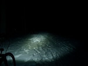

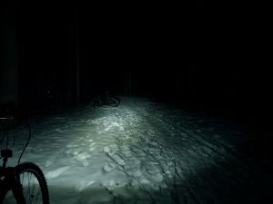

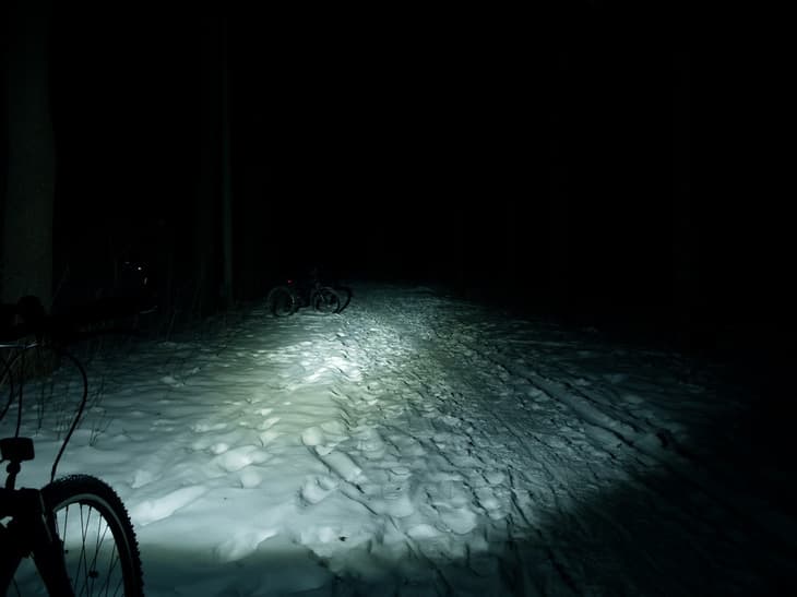

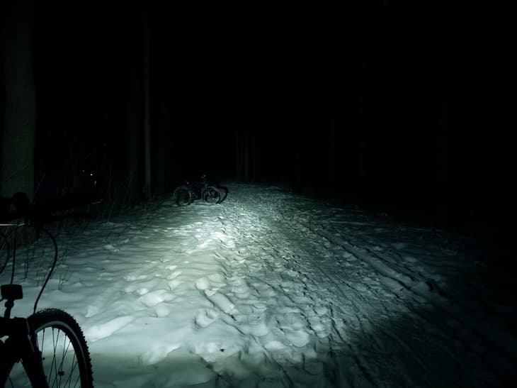

Вот и обещаные фотки света моей велофары "Химера" и фонарика "Феникс" L2D Premium 100 - теплый.
Исходник:
лесопарк;
расстояние до велика на дороге - 15 м., а до группы деревьев, что немного правее и дальше велика - 40 м. (для проверки дальнего света).
параметры сьёмки: выдержка 1 с.; диафрагма f/4; чувств. ISO 100.
Комментарий к файлу: Ближний средн. 300 Лм. + дальний 200 Лм.
P1130062_измен.размер.JPG [ 72.88 КБ | Просмотров: 9861 ]
Комментарий к файлу: Ближний мах. 700 Лм. + дальний ок. 200 Лм.
P1130061_измен.размер.JPG [ 86.4 КБ | Просмотров: 9877 ]
Комментарий к файлу: Ближний на мах. 700 Лм.
P1130060_измен.размер.JPG [ 80.59 КБ | Просмотров: 9869 ]
Комментарий к файлу: Светит только ближний на среднем режиме 300 Лм.
P1130059_измен.размер.JPG [ 63.6 КБ | Просмотров: 9865 ]
"Крутизна" на траекторию полёта пули не влияет.

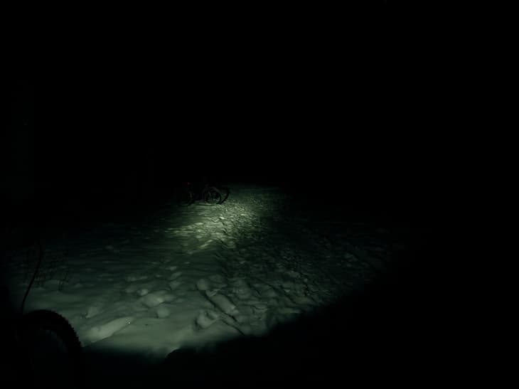

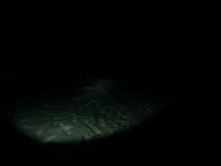

Феникс.
Комментарий к файлу: Тот-же Феникс, но фокус дальше 175 Лм.
P1130064_измен.размер.JPG [ 30.48 КБ | Просмотров: 12272 ]
Комментарий к файлу: Fenix L2D Premium 100 турбо 175 Лм.
P1130063_измен.размер.JPG [ 37.86 КБ | Просмотров: 12278 ]

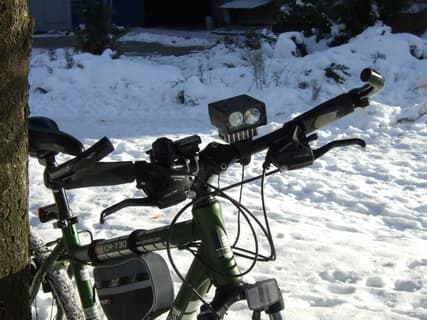

Комментарий к файлу: Она.
Изображение 1454_измен.размер.jpg [ 80.53 КБ | Просмотров: 9878 ]

Ув.W^W. Молодец, у тебя вышел очень достойный девайс. :good:
