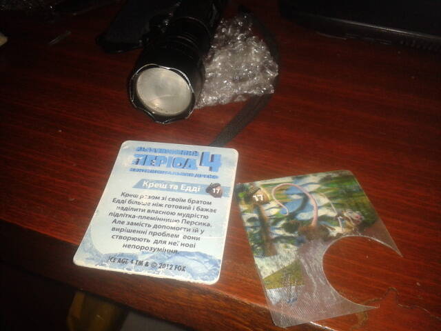

vault_boy писал(а):
Vovan Hz писал(а):
vault_boy писал(а):
А можно подробней о линзах?
Вот такие:
Прекрасно, а где их взять? Или из чего самому изготовить?
обычную широкую вырезать из голографической картинки.
для ближнего света доработать вручную))
