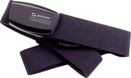

Помогите пожалуйста научиться пользоваться пульсомером :smile:
Пульсомер Sigma Onyx Fit с датчиком Comfortex.
Имеется такая проблема. Перед покатушкой обильно смачиваю датчик (контакты) водой из крана и одеваю, хорошо затянув. Примерно через полчаса, а конкретно после первого спуска/движения против достаточно сильного ветра на протяжении пары минут датчик "отваливается". После этого, когда особого ветра нет, периодически появляется. Если намочить датчик водой из фляги, помогает до следующего ветра.
Вопрос: что делать? :smile: Может смачивать не водой, а чем-то более проводящим/вязким?

во-первых: затягивать сильно не стоит;
во-вторых: вариант медицинский - гель для УЗИ, вариант бюджетный - поплевать на соответствующее место датчика.

Спасибо. А сколько такой гель примерно стоит? В аптеках продают?

:smile: В аптеках не нашёл... Попробую "наплевательский" вариант.

ЭКГ-Гель - его рекомендуют изготовители датчиков.
В аптеках не продаётся (почему-то).
Покупал в какой-то фирме торгующей медицинским оборудованием.
260g Стоил порядка 20гр.

Была тоже такая проблема. Посоветовали не сильно смачивать контакты, а намочить палец и провести пару раз по контактам. Вроде помогло.

Мне помог совет тов. vvr. Сегодня катал даже с голым торсом, за 50 км ни разу не "отвалился".

нічого поливати не треба! слюною змочи і все! під час руху виділяється піт це найкращий провідник!
