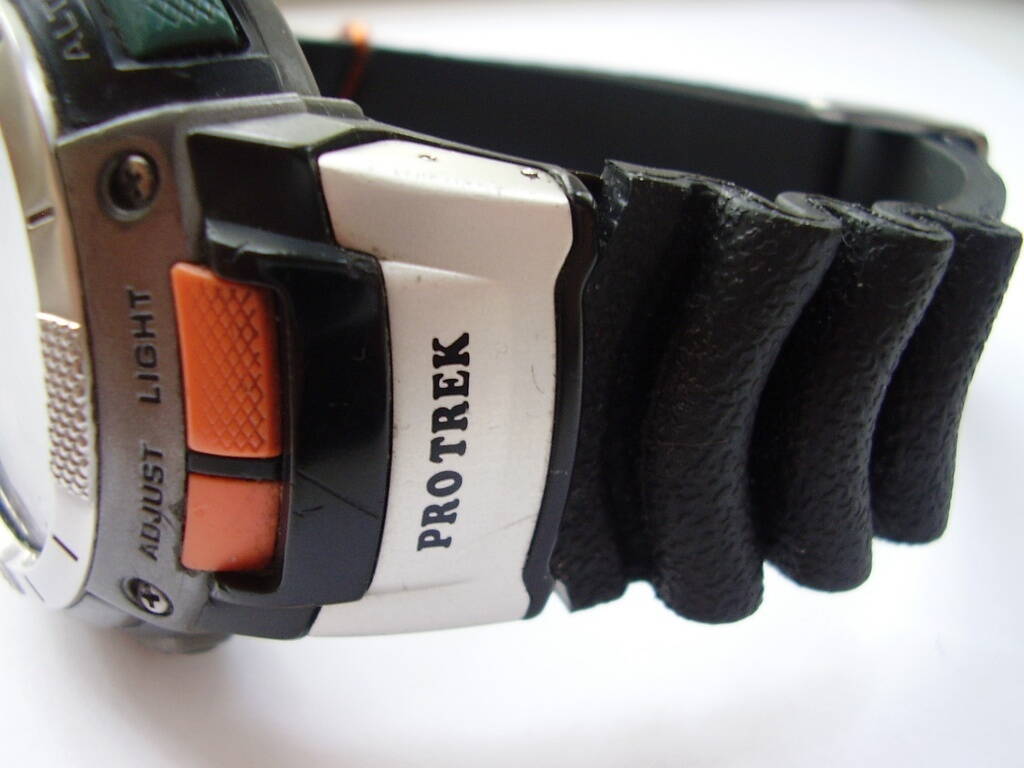

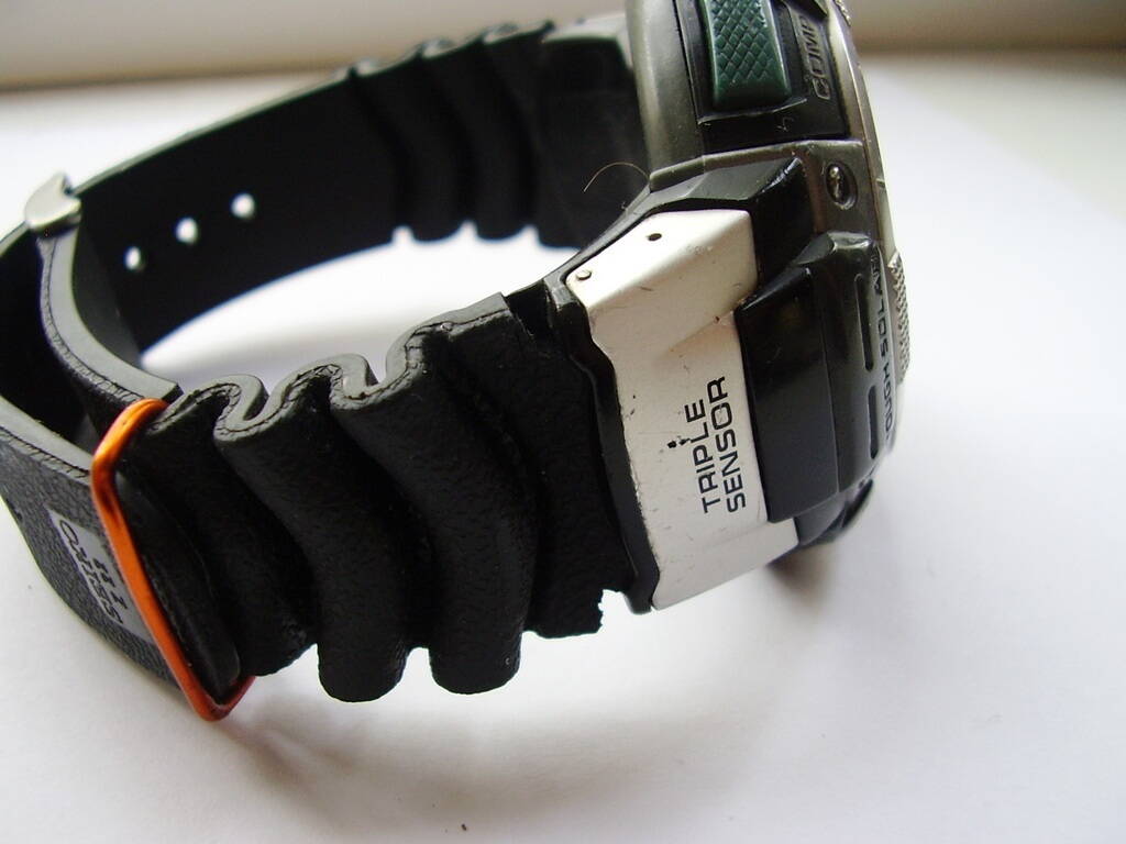

В результате приобрел ремень(полимерный) на нем написано Seiko цена 80грн(на барабане наверняка намного дешевле), естественно проушины ремня не подходят, путем подтачивания и подрезания проушин ремня вот что получилось.
1P1010176.JPG [ 166.89 КБ | Просмотров: 8520 ]
1P1010175.JPG [ 183.34 КБ | Просмотров: 8520 ]
На руке часы сидят хорошо, при изгибе ремня ушки часов не нагружены не деформируются, вынужден был сделать петлю крепления края ремня из эмаль провода(родная резиновая не вызывала доверия).

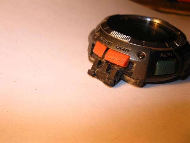

Насчет Casio Pro trek в металле (типа титан), там все гораздо прескорбней выглядит, да корпус и браслет металл, но места куда вставляются стойки крепления браслета к часам пластик, и этот пластик прекрасно выломался, и часики моего товарища превратились из наручных в настольные

Насчет уха часов: чел упал при падении выставил ладонь, браслет вырвал ухо(у меня когдато подобное было с СССР часами Луч, выломалась-согнулась стойка, ухо металл не пострадало), на пластиковом браслете такого не наблюдается, так как браслет гибкий. В инете я нашел еще несколько случаев подобной неприятности.(не понятно зачем Casio в металл в нагруженные места лепила куски пластика, чем думали наверное Ж.). Сервис Casio в нашей жополяндии как и все пожалуй официальные сервисы полный ацтой. При замене батареи пытаются туда влепит туда 3в батарею, и говорят что она не будет больше года ходить(опыт общения не мой), при обращении по телефонам сервисов с сайтов тел. Дека (Донецк) вообще не верный, киевский тел верный отвечают но схема работы абзац, неси в магазин(а если куплены в магазине которого уже нет или далеко), магазин отправит им они смотрят говорят сколько будет стоить, отвечают магазину, магазин звонит мне. Вопрос был простой какая батарея стоит у Casio PRG80v1 и смогут ли они ее поменять и сколько стоить будет, со старта они пытались меня убедить что существует у них придел морозоустойчивости(0грд). Ответа я не получил так как сказали что у PRG разные батареи используются и они не знают какая именно у 80в1, типа смотреть нужно, странно как то звучит.

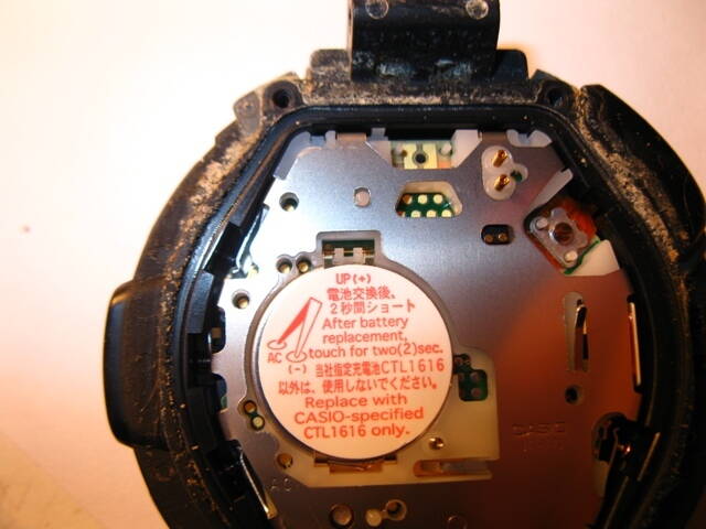

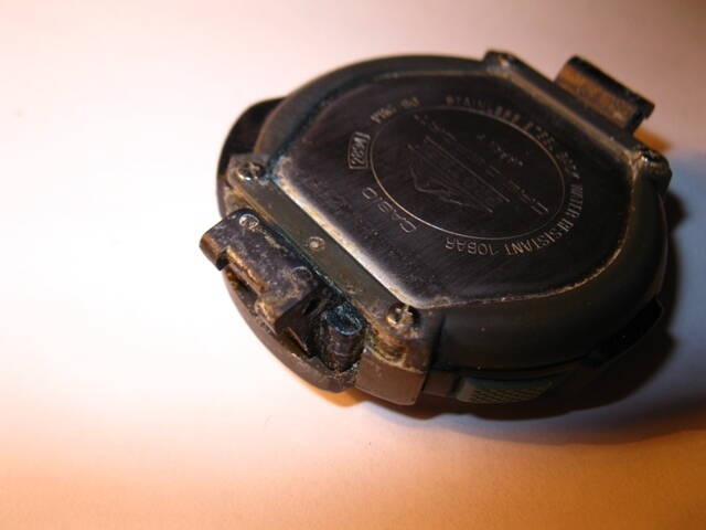

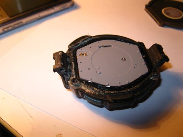

Итак сегодня было время для неспешной трепанации часов Casio PRG-80v1 с целью выяснения какая батарея там стоит ну и для общего развития. Вот основные моменты видны на фото. По ходу думаю что уши в этих часах выполнены также не надежно (компенсируется эластичным ремнем).
Извините за увиденную грязь на часах, но это все в трудно доступных местах, перед сборкой все естественно очистится. Также посмотрите на надпись на аккумуляторе, что после замены нужно замкнуть АС на - на 2 секунды (для ихнего сброса)

что коротить надо - это понятно. Мало ли с каким дребезгом вы впихивали старую батарею. :)
А вот на что поменять.... очевидно что это не литий-ионный, значит металл-гидридный на 1.2В. Я бы пошел с этой таблеткой к продавцам батареек и выяснил бы размер эквивалентной ей батарейки. А потом - гугл, ебэй, пэйпол :)

Написано ж на нем "CTL1616" - это и есть модель аккума. Гугль по этому запросу вагон ссылок вываливает.
