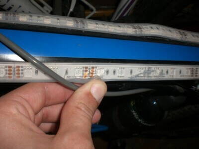

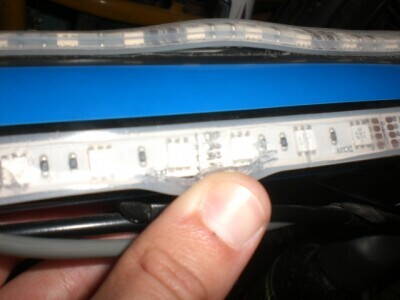

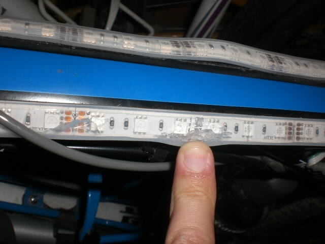

Приветствую всех форумчан.
Подскажите чем можно наложить слой на герметичную ленту, что бы поверхность скользила. Ноги цепляются и портиться лента.
Заранее благодарен.

Лаком для ногтей

так и сделал. Всё четко.
Вот видос:
http://youtu.be/Bh96KzAOO94

Лак не поможет. Каждый день работаю с лентой (паяю-подключаю) в производстве наружной рекламы и вот в упор не пойму, зачем такой колхоз. Силикон, которым покрыта лента, нужен чтобы продлить жизнь диодам в негерметичном лайт-боксе, но он никак не подходит для фрикциона и будет портиться независимо от количества слоёв лака. Клей на диодах держит плохо, да и лента сама по себе на ура обрывается. Хочешь, чтобы скользило? Возьми промышленный фен, купи на складе материалов для наружки кусок прозрачного полистирола 1,5-2 мм (у них всегда есть какие-то обрезки за треть цены) и с помощью фена долго и мучительно наворачивай пластик на трубу. Если после 6 часов мучений тебе ещё не надоест эта затея (ты же хочешь аккуратно всё сделать, не так ли?), сцепи получившуюся шубу капроновыми стяжками. Будет скользить. Но забегая наперёд, намекну, что и здесь постигнет разочарование в виду того, как быстро полистирол теряет товарный вид. В сухом остатке, какая идея — такое и решение. Колхоз ничем не исправить.

Спасибо, но 2 слоя бесцветного лака для ногтей подошел как ни что ) Всё таки не менее 1к грн на свет выкинул.
