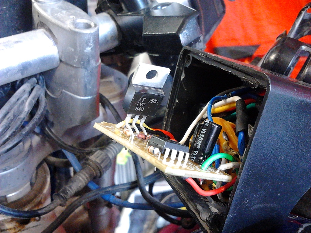

А кто может починить блок управления вот этими тёплыми ручками? За бабло, естественно ;)
Там хз почему что-то перегрелось и оплавило провода, плюс дорожка на плате выгорела. Детали внешних признаков повреждения не имеют, но всё возможно.
Это похоже на генератор, кормящий ручки импульсами регулируемой скважности, так что вполне подойдёт какая-нибудь авторская конструкция с аналогичными параметрами — не обязательно именно эту чинить.

есть схемка управления двигателем, диод выкинуть и двигатель заменить на ручки. тут схемка не на много сложней будет :)
что там за дорожка выгорела? могло и замкнуть ручку на корпус.
А можно взять на героев труда уже готовую платку http://www.kosmodrom.com.ua/el.php?name=BM4511

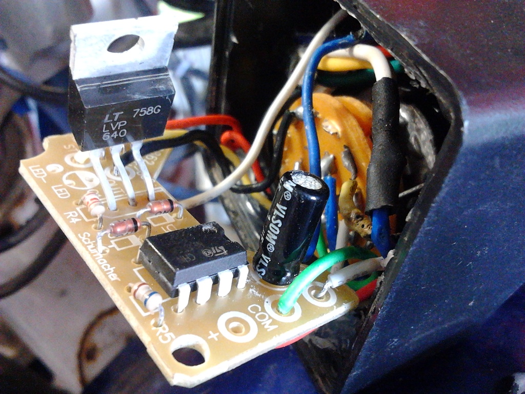

да видать, это она и есть (схема на таймере 555) - та что сгорела..
починить-то ерунда, надоть глянуть на замыкания в проводке, в нагревателе - во избежание, таскать .. вобщем - стандартная процедура )))

Вадим, что там было? IRF640 сгорел?

Да, Серёга, кирдык полевик.
но, там еще рассыпался переключатель режимов, мать его.. придётся чё-т городить.

Большое Вадиму спасибо — всё собралось и работает :beer:
Первопричина оказалась прикольной — факинг конструкторы придумали проложить в самой ручке оголённые провода на расстоянии около миллиметра друг от друга и решили, что залить это пенорезиной будет достаточно :facepalm:
