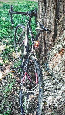

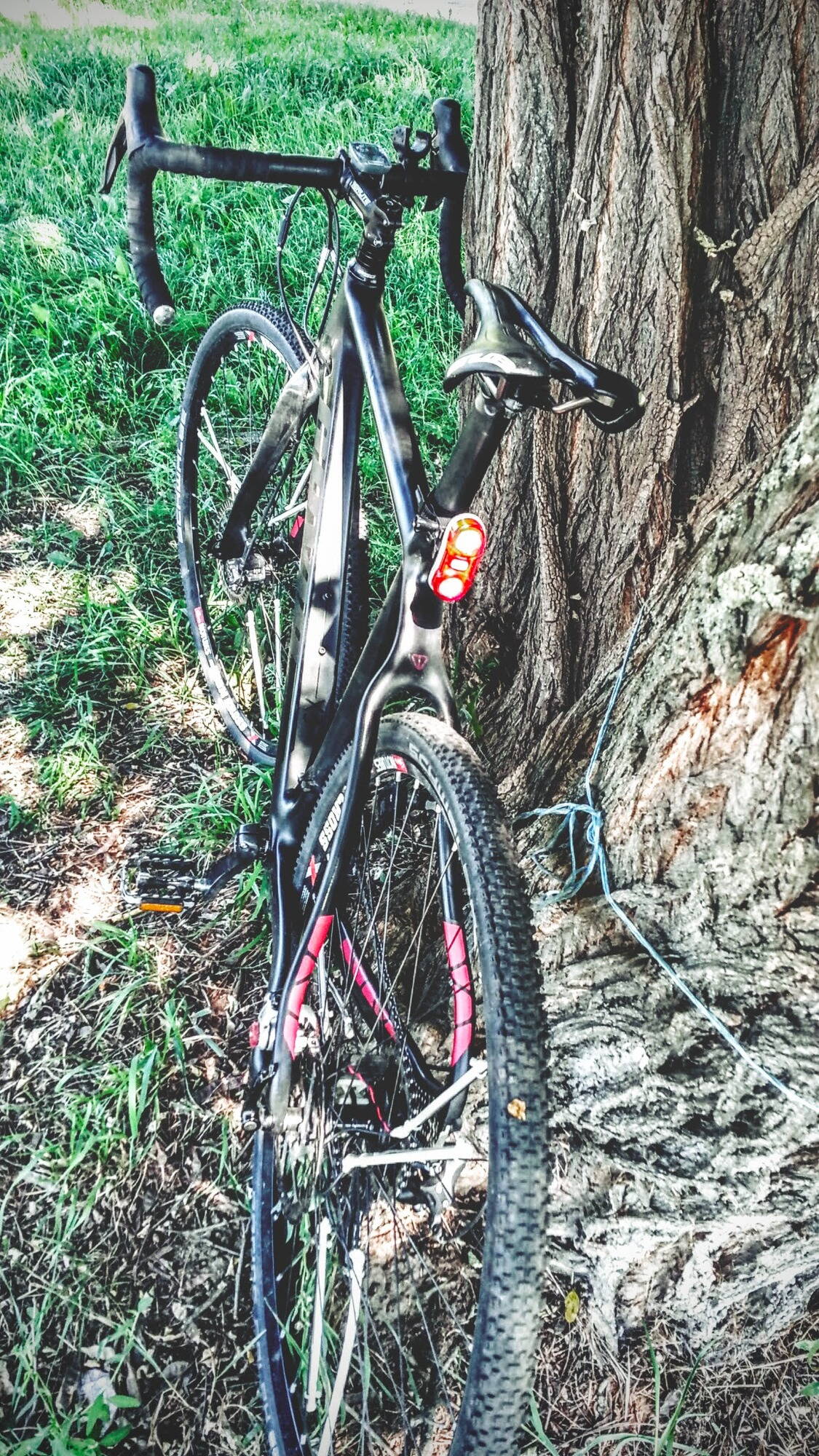

3 года прошло... а лучше мигалочки и не встречал :D (поменял две перед, пока ее не нашел)
Увидел эту мигалку, когда был за рулем автов апреле 2016. Реально яркая, которая требует обратить на себя внимание даже в сумерках. Я подумал так: "Пусть немного слепит водителей (и они будут негодовать), но зато буду однозначно заметен на дороге (а водители, хоть и будут меня "матюкать", зато точно заметят)". Так и сделал, и Вам советую, мигалочка очень хорошая.
