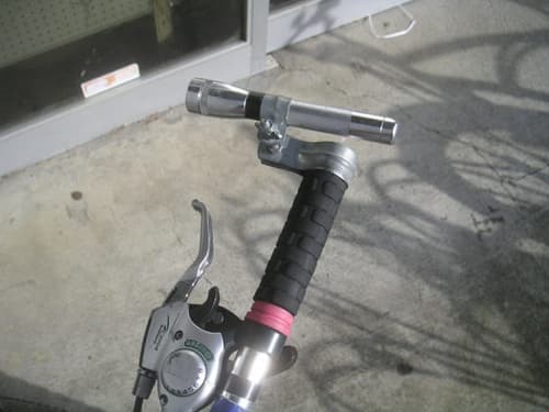

Нашел в какой-то галерее такой вариант:
(однозначно не практичен ввиду - облокатить вел не представляется возможности, да и габариты так увеличиваются, цепонуться можно... но все же вариант :biker: )
Интересное положение.jpg [ 55.28 КБ | Просмотров: 7753 ]
