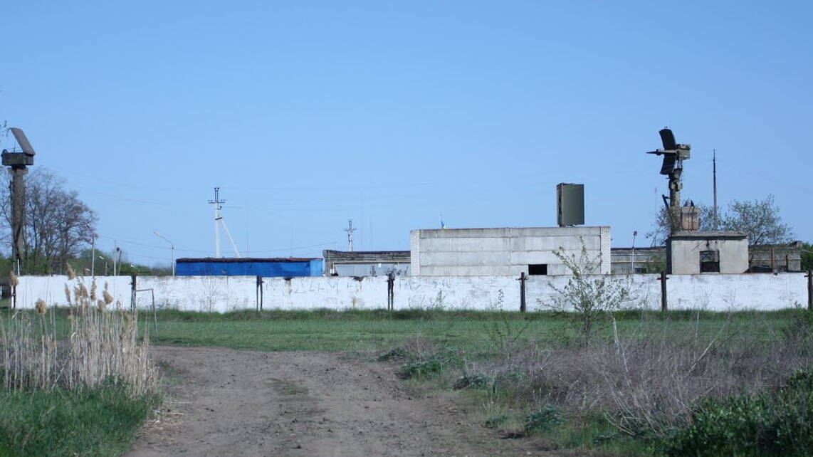

Вёл сегодня вел, разговаривал по телефону. Внезапно разговор прервался - отвалилась сеть, что периодически случается с момента покупки симки. Сейчас такие отвалы участились, возможно из-за солидного возраста симки - 8 лет. Что особо печалит - в таких ситуациях помогает только полная перезагрузка. Но не в этом суть. Я бы не придал значения очередному отвалу, если бы вместе с сетью не "отвалился геркон". В тот же момент компик перестал реагировать на замыкания геркона. Компик простой, не радио - AS-820. На нажатия кнопок нормально реагировал, а на магнит - нет. Помогло снятие-установка на базу, что тоже непонятно, ведь там нормально открытый контакт и залипнуть по-идее никак не мог. После того, как компик заработал, он плохо показывал цифры, похоже на подсевшую батарейку, потом батарейка "отошла" и показывать начал нормально. До этого компик ловил глюк от электромагнитной наводки - однажды под ЛЭП (вроде 750 кВ) на несколько секунд показывал мне скорость >100 км/ч. Ещё из техники был пульсометр, он никак не отреагировал.
Предполагаю 2 возможных причины:
- в момент отвала сети смарт создал мощную помеху, которая повлияла на компик;
- мощная внешняя помеха.
В поддержку второй версии - в 3 - 4 км от места расположен военный объект, похоже с радиоэлектронным оборудованием. И вероятно, что оборудование работает, т. к. не в мирное время живём.
Интересуют ваши мысли, хотелось бы разобраться.

Это где такая красота? В мирное время можно будет поехать прожарить излучением яйца :)
По теме: всё может быть, если верить википедии большинство радаров лупин на частотах от 10 ГГц, с телефоном пересекаться не должны, но есть и сравнительно близкие к мобильному 1 Ггц. Да и мощность излучения там хорошая, наверное.

Это в Марганце. На фото антенна направлена как раз в сторону, где я тогда был, но это старое фото из Гугла, может её крутят, не помню куда она в реале смотрела. Да и не уверен, что это можно с дороги за растительностью рассмотреть.

Подтверждается вторая версия. 26.07 явился новый интересный глюк - примерно в 13 км на юго-запад от места прошлой неприятности на протяжении ~2 км компик завышал показания ~ в 2 раза. Остановился, тронулся снова - та же фигня. Уже прокручивал мысли, как покупаю новый копик :smile: Но нет, вдруг всё нормализовалось и до сих пор (около 200 км накатано) ни единого глюка. Смарт в это время был в автономном режиме. Склоняюсь к версии, что это "военное" излучение.

Теперь уже уверен полностью, что глюк от вышеуказанного объекта. На днях проезжал мимо него, антенны направлены в другую сторону, компик занижает показания в 2 раза. Проехал 100 м - нормализовалось.
