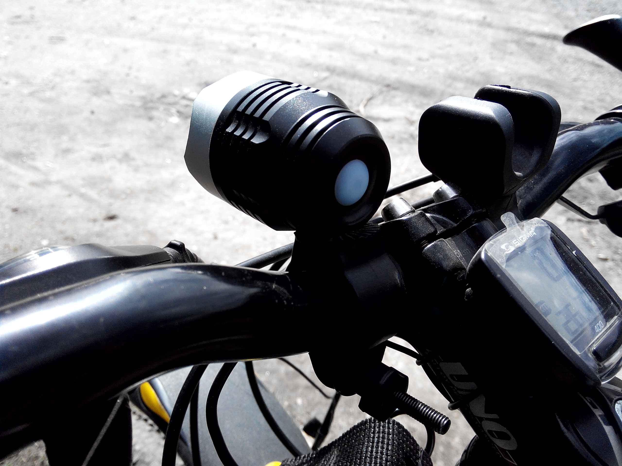

СообщениеДобавлено: 04.05.2015 15:26
Сообщения: 1023
Город: пос. Новая Покровка
Зарегистрирован:17.06.2009
Vasily Andrusik писал(а):
ZAN писал(а):
Тснял головку и прикрутил фару
Можете показать на фото как это выглядит?
Вот так, правда фото не совсем удачное, но все понятно.
20150504150606аааа.jpg [ 224.46 КБ | Просмотров: 2088 ]
Фото: http://fotki.yandex.ru/users/zverev-zan/album/392865/
Вк: http://vk.com/id299054593
strava: https://www.strava.com/athletes/13679228
СообщениеДобавлено: 04.05.2015 16:14
Сообщения: 2031
Изображения: 39
Зарегистрирован:18.05.2012
С длинной болта токо определись. Есть тема вкрутить его по самую плату драйвера и испортить её.
