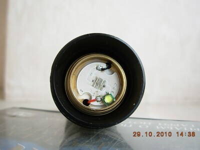

Ultrafire WF-501B (диод XPG-R5)
Куплен через этот форум.
После 5 минут работы режимы не меняются, а через два месяца эксплуататации:
DSCN3967.JPG [ 201.03 КБ | Просмотров: 6378 ]
