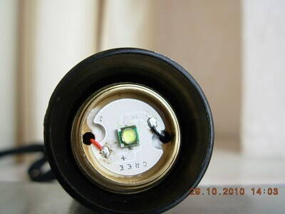

Сделал фото.
Комментарий к файлу: На этих проводах 4.17В.

СообщениеДобавлено: 29.10.2010 14:40
Сообщения: 1381
Город: Харьков, FOCO
Зарегистрирован:17.02.2007
Если есть Блок питания на 3-4В и/или лишние руки я бы посоветовал
1. отпаять один из проводков от диода
2. и подать прямо на диод стабилизированные 3-4В (не больше). Если диод станет светить ярче - дело в драйвере. Если нет - то пришел конец диоду.

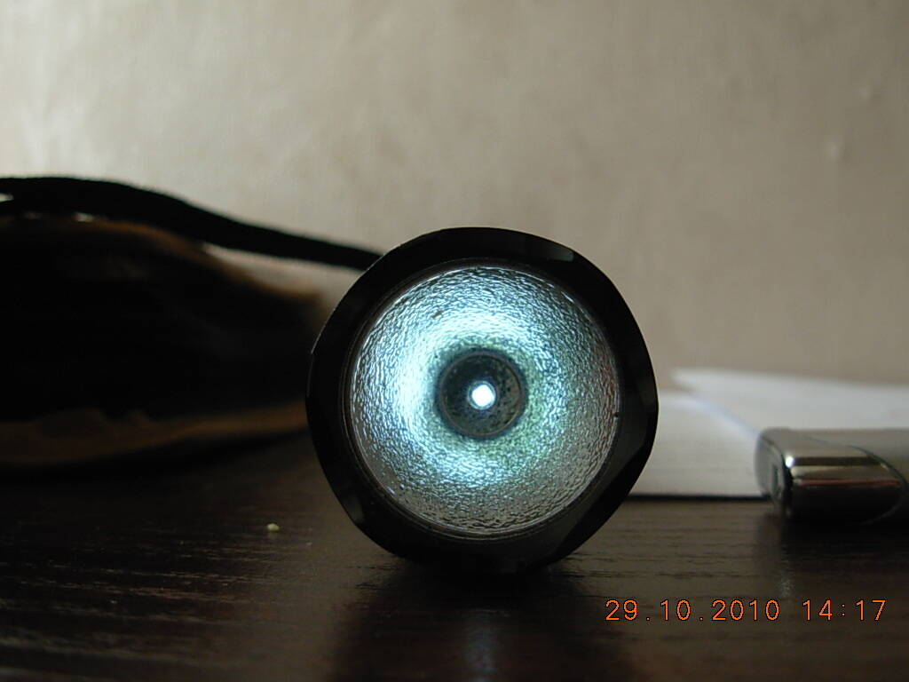

СообщениеДобавлено: 29.10.2010 14:49
Сообщения: 54
Город: Салтовка
Зарегистрирован:23.05.2010
Вот так он светит теперь.
