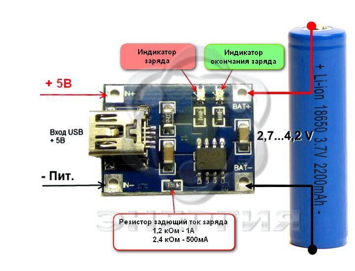

Собственно, по просьбам трудящихся, решил поделиться опытом изготовления "дешево и сердито" зарядного устройства для литиевых аккумов на базе готовой микросхемки TP4056 (от 15грн/штука на аукро или ОЛХ, от 50 центов за штуку на таобао). Изображение
подробнее о схеме:
Автоматичемский модуль заряда литиевых аккумуляторов на 3,7В. максимальный выходной ток заряда 1000 мА, максимальное напряжение заряда 4,2В
Возможна самостоятельная регулировка тока заряда от 100 до 1000 мА путем подбора резистора.
По умолчанию, заводское изготовление, резистор 1.2К, 1000мА

А ток зарядки вы на плате перепайкой резистора какой выставили?
Или не трогали плату вообще?

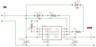

Насправді на самій платі передбачено регулювання сили струму через аккум.
Підбирається резистор. В нащому випадку це R3.

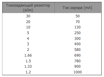

Перепаивал давеча себе резистор на такой же плате.
Для наглядности положу пару чужих картинок : ).
skhema_40562.jpg [ 80.07 КБ | Просмотров: 2509 ]
table_40562.png [ 5.42 КБ | Просмотров: 2509 ]
