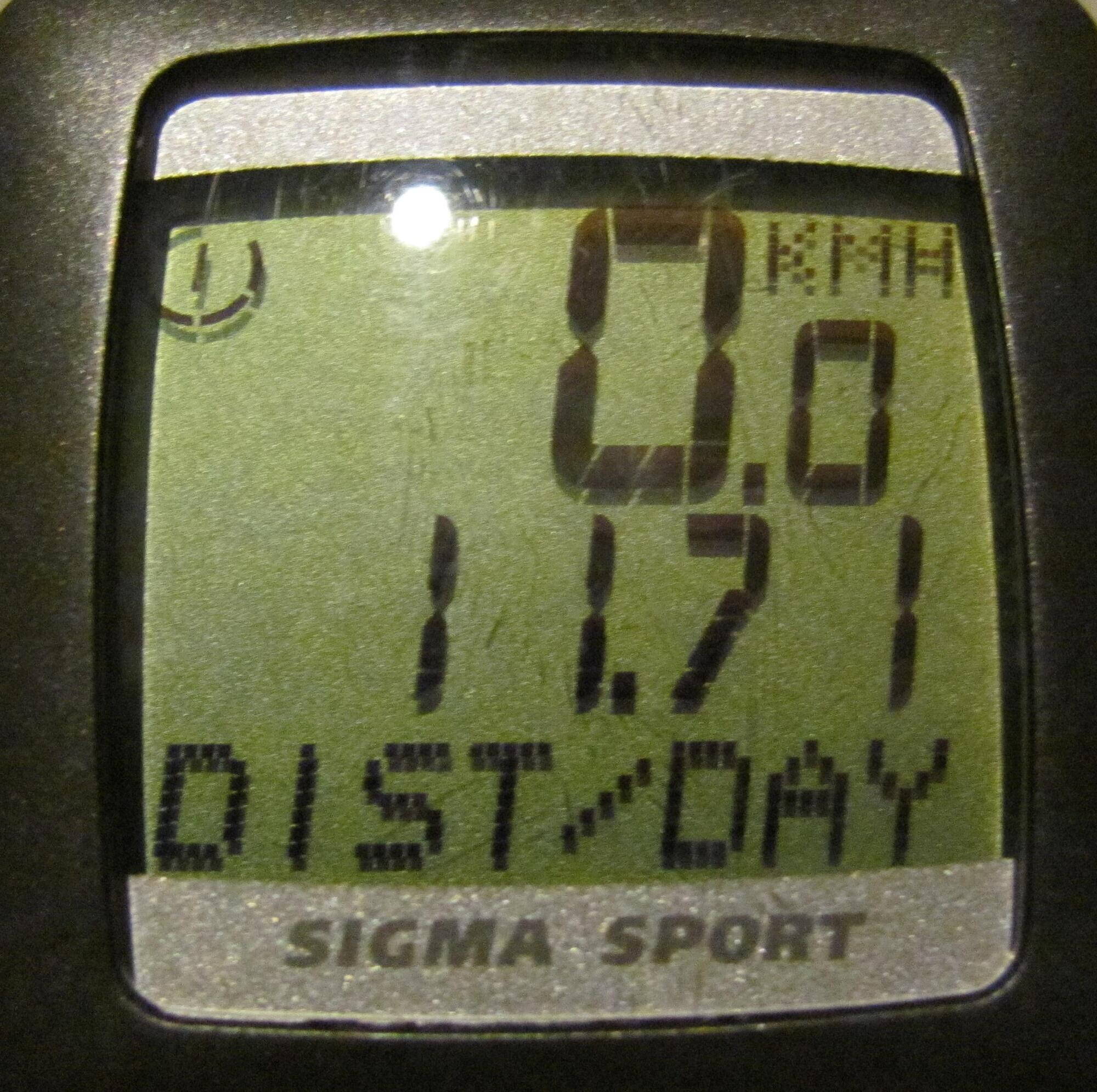

Привет велособществу!
Есть такой велокомпьютер
Sigma1a.jpg [ 202.54 КБ | Просмотров: 2452 ]
Sigma2.jpg [ 587.93 КБ | Просмотров: 2452 ]

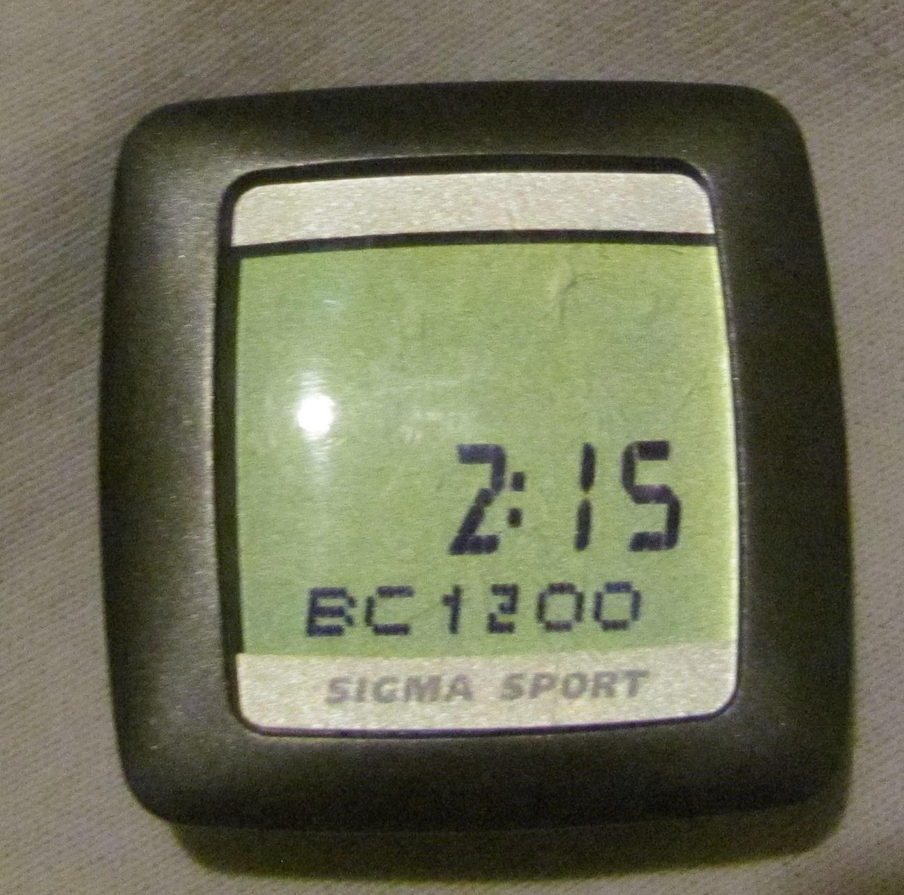

в полном комплекте, все установлено и работает. Но после замены севших батарей
сбились все настройки. Инструкций нет и название модели не знаю.
Уже выложив фотографии, догадался, что ВС 1200 и есть название :)
Где можно скачать инструкции?
Как правильно настроить текущее время и радиус длину окружности колеса?

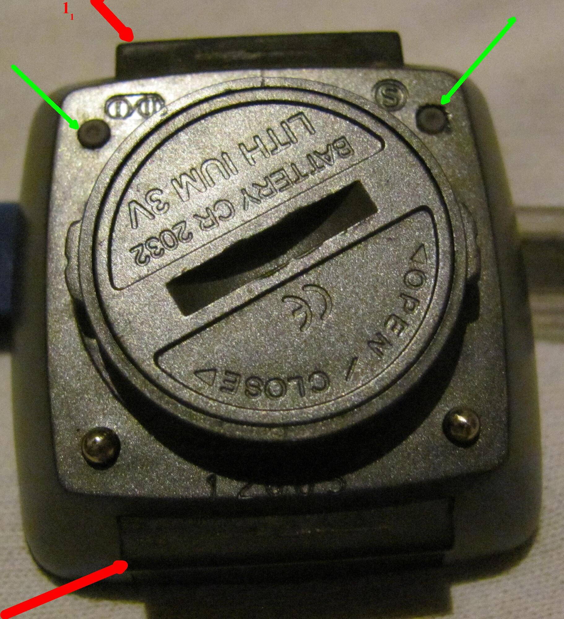

Sigma3r.jpg [ 758.22 КБ | Просмотров: 2452 ]
Две основные кнопки показаны красными стрелками. На тыльной стороне нашел две малюсенькие дополнительные (зеленые стрелки)

На моей "сигме", правда, три кнопки, а не две, но... Но попробуйте зажать и удержать около 3 секунд верхнюю кнопку, пока не появится надпись "Language" - это режим выбора языка на табло. Если теперь коротко кликать нижней кнопкой, режимы должны меняться, типа "КМР/MPH" (километры в час/мили в час) -- "Wheel size" (длина окружности колеса - то, что Вам нужно) -- "Clock" (часы) -- "Total ODO" (общий пробег) -- "Total time" (общее время в движении) -- и на начало, к "Language". Чтобы войти в режим изменения параметра, нажимаем коротко (меньше секунды) ту же верхнюю кнопку, изменение параметра - короткий клик нижней, зафиксировать выбранный параметр - снова коротко верхнюю. Чтобы выйти из режима настроек - снова нажимаем и удерживаем дольше 3 секунд верхнюю кнопку, пока на табло не появятся обычные параметры.
Хотя не могу на 100% гарантировать, что у Вашего компа тот же алгоритм установок, но попробовать стоит.

Да, кстати: Ваша модель - BC-1200, оно ж само название на Вашем первом фото показывает.
Инструкция на него, вроде, есть здесь: http://mcgrp.ru/manual/sigma/sport-bc-1200 (скачивать не пробовал).
СообщениеДобавлено: 17.03.2016 23:47
Сообщения: 5990
Зарегистрирован:01.07.2008
В-общем - скачал, инструкция там действительно есть.
Зря писал выше свою версию, так как для Вашего она не подойдёт :)
Но с инструкцией по ссылке у Вас всё должно получиться.

выше уже подсказали, хочу лишь добавить что комп хороший:) недавно взял себе с рук на второй велосипед точно такой же.
кнопочки "с тыла" сначала показались очень неудобными, а потом изучив инструкцию и поняв "когда ж шо нажимать" легко разобрался)
