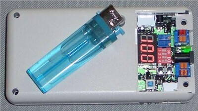

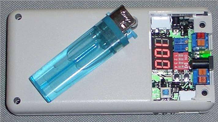

Вампирчик ЦИФРА V.5 (велло)
последняя генерация ВАМПИРЧИКА
http://vampirchik-sun.nm.ru/vlg5.htm
Идеальное зарядное устройство от динамо втулки и не только, корректно заряжает как свои собственные аккумуляторы(взаимозаменяемые), так и через свой собственный встроенный контроллер любые другие внешние аккумуляторы начиная с ААА, АА, для мобильных,для фотоаппаратов, для GPS, заканчивая свинцово-кислотными.
vlg1_dop5_big.jpg [ 61.73 КБ | Просмотров: 7430 ]
СообщениеДобавлено: 16.12.2011 00:29
Сообщения: 1223
Город: Харьков . Семихатки
Зарегистрирован:29.11.2007

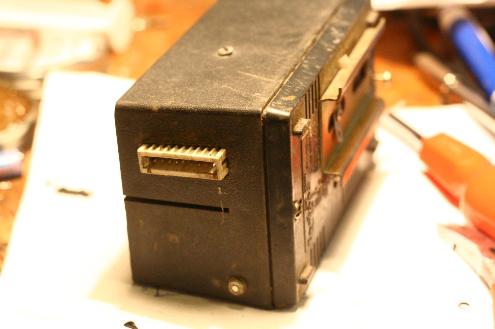

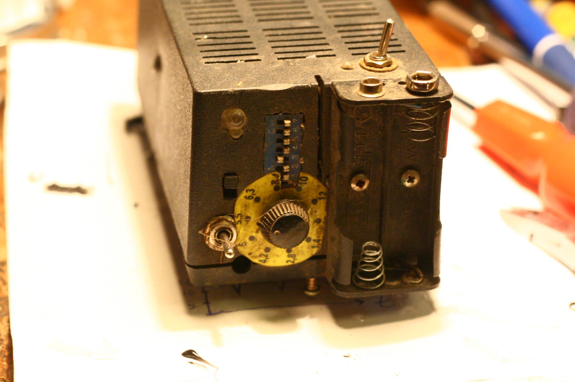

Есть у меня такое. когдато поял под свой байк с динамовтулкой.Байк украли а зарядка осталась. использывал в пару походах. за день кручение педалий хватало полностью зарядить телефон. Желательно к ней нужен буферный аккамулятор свинцовый. а то при езде не очень удобно заряжать тел. та и ток динамка слабенький выдает. а к вечеру зарядится буфер. вот с него в спокойных условиях можно и высасывать энергию
Параметры
Входное напряжение 4.5-8.5в
Выходное Стабелезированые значения напряжения 1,4. 2,8. 4,2. 5. 5,5. 6,3. 8,4. 10.12.15в
Огранечитель тока 0.1, 0.2, 0.3, 0.4, 0.5, 0.6, 0,7. 1.5А
Крепления под пальчиковые 2 ак и крону
Возможность включение и отключения преобразователя(кпд 85%) взависимости что надо заряжать
Комплект шнурков под разные телефоны
Возможно смогу и продать если кого заинтересует
