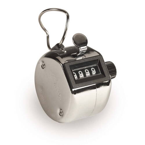

СообщениеДобавлено: 02.12.2014 14:26
Сообщения: 111
Город: Запорожье
Зарегистрирован:08.07.2012
Бюджетный вариант:
countertally_enl.jpg [ 71.68 КБ | Просмотров: 3289 ]
