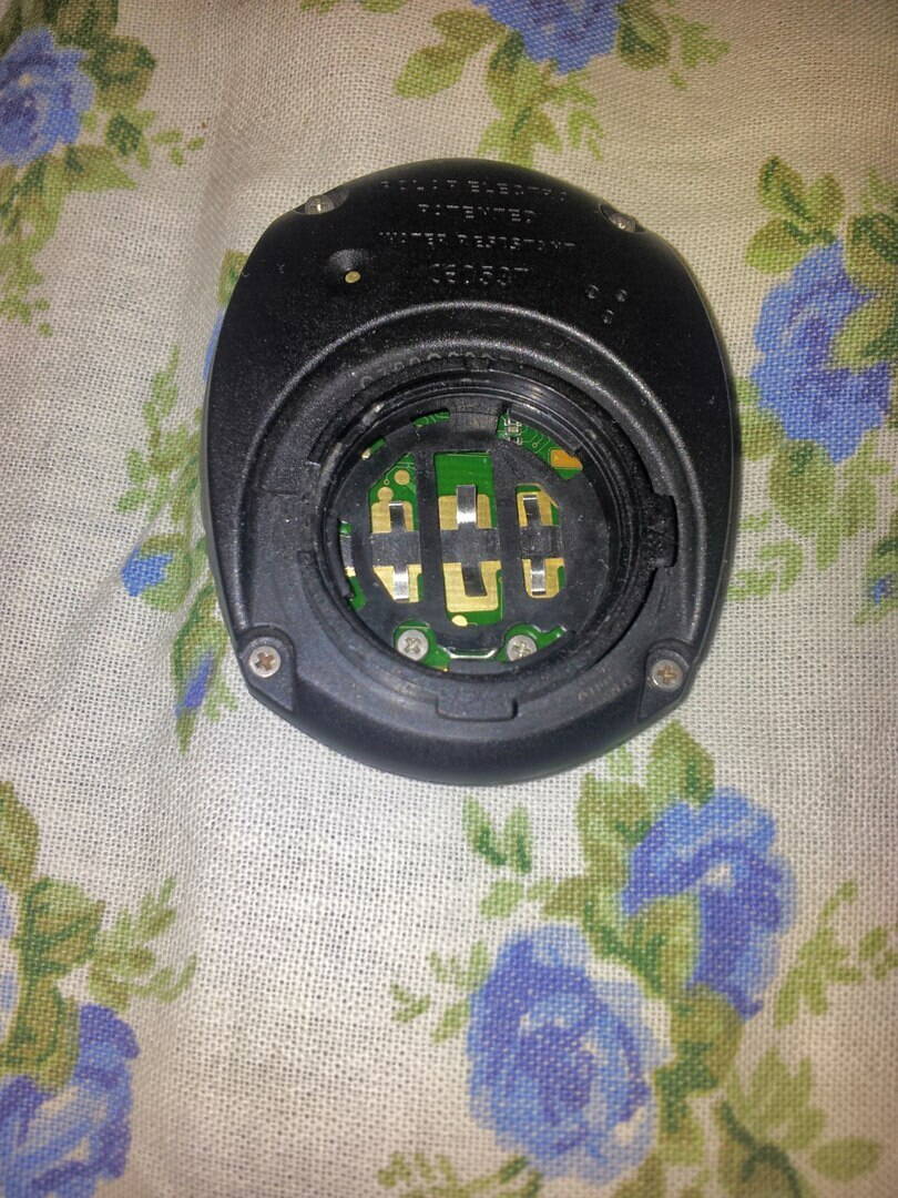

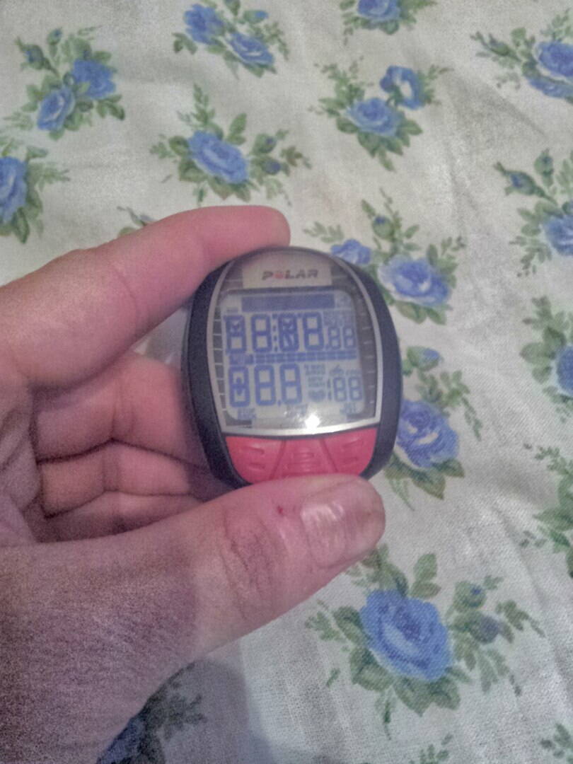

Всем привет. Приобрёл велокомпьютер Polar cs100(бу). Компьютер работал хорошо, сразу же вверху появилась надпись Low batt говорящая что есть необходимость поменять батарею. На второй день батарея была заменена на новую, но после включения эран стал не читаемым(фото 1, 2). Подскажите пожалуйста что могла с ним случиться. Сам комп рабочий, первый день мною был полностью проверен. И с моей стороны нарушений использования не было. Первое что я ему сделал после всех проверок это сброс данных(зажать все три кнопки(Reset)) но это процедура описана в инструкции и все действия делал только по инструкции. Второе после резета я провел первичную настройку параметров(дата, время, ввел данные веса и роста и отключил звук) и оставил, всё работало. На следующий день поменял батарею и с этого момента экран потерял яркость. Батарею купил новую, сложно подобрать другую или ошибиться в выборе, маркировка вполне ясна (cr2032). На мои претензии продавец отреагировал адекватно, советую написать пост с вопросом в этой группе и до сих пор помогая в решении данной проблемы. Я спрашивал насчет предпродажной проверки, он мне ответил что всё проверяли, но батарейку не меняли. Я могу предположить, что где то внутри компа что то поломалось, или помехи какие то которые при замене батареи повлияли на эран (в этом я не разбираюсь). Могу лишь сказать внешних повреждений нет, батарейном отсеке на вид тоже все чисто, контакты в порядке, окислений нет(фото 3). Но факт есть факт что комп накрылся после смены батареи на второй день, и если бы они бы проверяли бы батарею у себя на месте и комп бы так же глюкнул врятли они бы его продавали дальше. На третем фото момент включения велокомпа, активный весь экран при нажатии любой кнопки идет звуковой сигнал и дальше предлагает ввести время но уже на таком экране как на 1.2.фото. Последнее фото батарейный отсек. Подскажите кто прав, а кто виноват. Или может быть кто то с таким сталкивался, может есть способ исправить.

после смены батарейки комп работает но тусклый дисплей ?

Да, различить работу компа при пристальном взгляде можно. Скорость меряет, таймера, время, календарь и т.п. всё есть. Проблема в том что после замены батареи стал тусклый дисплей.

Плохо прижат дисплей. Пробовал при открытой крышке надавить на батарею, и при этом смотреть на экран? Меняется контрастность?

Спасибо за совет. Это не помогло, в меню настроек яркости нету.

Похоже плохой контакт между дисплеем\платой и токопроводящей резинкой. Разобрать, ластиком очистить контакты на плате - спиртом контакты дисплея, резинку проводящую... собрать аккуратно. Проводящие резинки дохнут, но черрезвычайно редко - тут я не вижу причин им выйти из строя... Тамагочи как тамагочи - на 5 минут делов поковырять)
Ежели не поможет - наверное иной дефект который не лечится - дисплей и клякса - вот и весь прибор....
