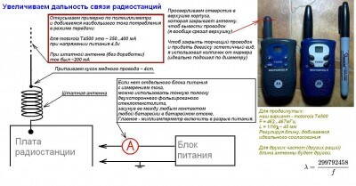

Мощные, дорогие рации со всякими сканерами, скремблерами и т.п. рядовому туристу в основном без надобности. Предлагаю вариант доработки бюджетной радиостанции (на примере Motorola T4500). Повторить сможет любой пионер, без навыков в радиотехние. Смысл заключается в более точной подгонке антенны к резонансной частоте. Дальность связи увеличивается в 1,5...2 раза.
Из инструментов понадобятся только паяльник и тестер (не путать с тостером :smile: ). Вместо тестера/миллиамперметра можно использовать стрелочный индикатор от старого магнитофона, зашунтировав его тонким проводком ф~0,1 mm. (длина проводка выбирается экспериментально, чтоб стрелка не шашкаливала.)

Той же "народний баофенг", як що налаштувати таким способом, буде набагато краще працювати.
Специально для инквизиторов: Тут нет никакого шаманства! Это просто точная настройка антенны для поднятия её КПД.
Много грибников/рыбаков обращаются, поэтому выложил тут самый простой способ, чтоб повторить мог каждый.
