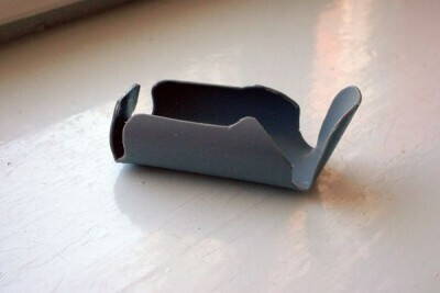

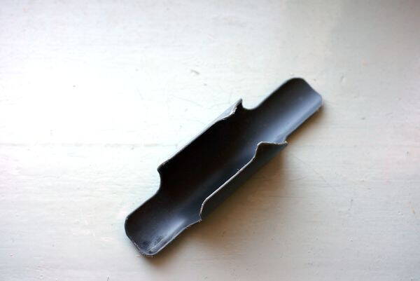

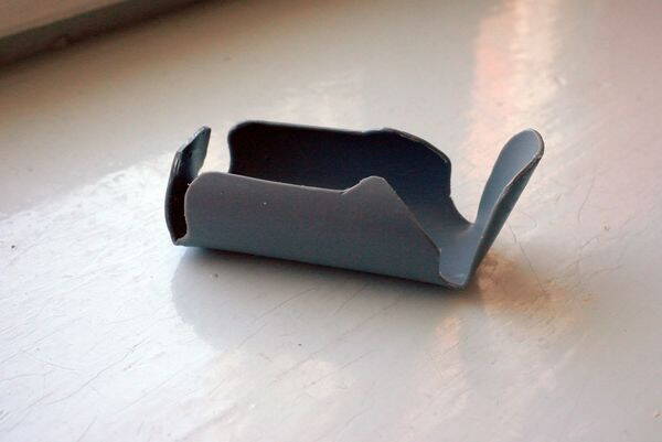

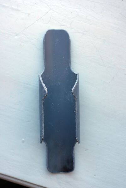

Собираюсь на майские в Крым. Решил взять GPS навигатор Magellan Explorist 310. Так как стандартное велокрепление у нас не купить, а времени заказать уже нет, поэтому решил сделать из того что было под рукой. Под рукой оказался кусок полипропиленовой канализационной трубы диаметром 50мм, ножовка, напильник и электроплитка. Полипропилен легко режется и обрабатывается. Также легко гнется при нагревании(главное не перегреть, а то "потечет"). Осталось выбрать способ крепления к рулю. Думаю укрепить снаружи и внутри металлическими пластинами и закрепить на руль. Только пока еще не придумал как лучше. Возможно воспользуюсь креплением от КПК. Если есть какие идеи - кидайте.
04101838.jpg [ 58.73 КБ | Просмотров: 1373 ]
04101839.jpg [ 58.34 КБ | Просмотров: 1373 ]
Комментарий к файлу: загнул ограничители над электроплитой

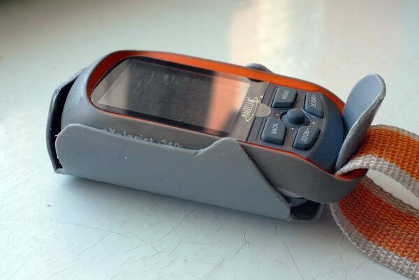

04101843.jpg [ 63.09 КБ | Просмотров: 1373 ]
Комментарий к файлу: осталось закрепить на руль с помощью
04101844.jpg [ 69.77 КБ | Просмотров: 1373 ]
