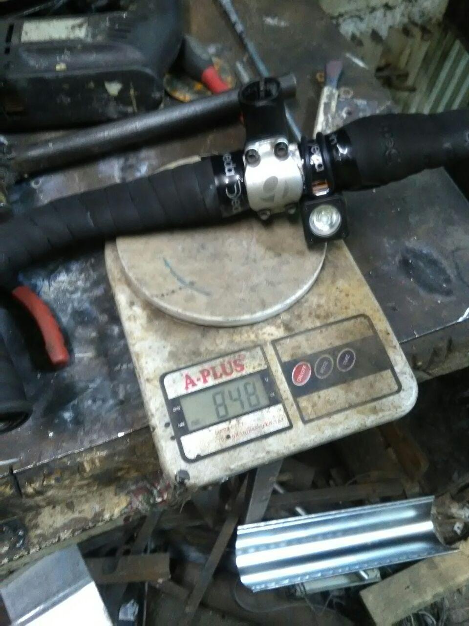

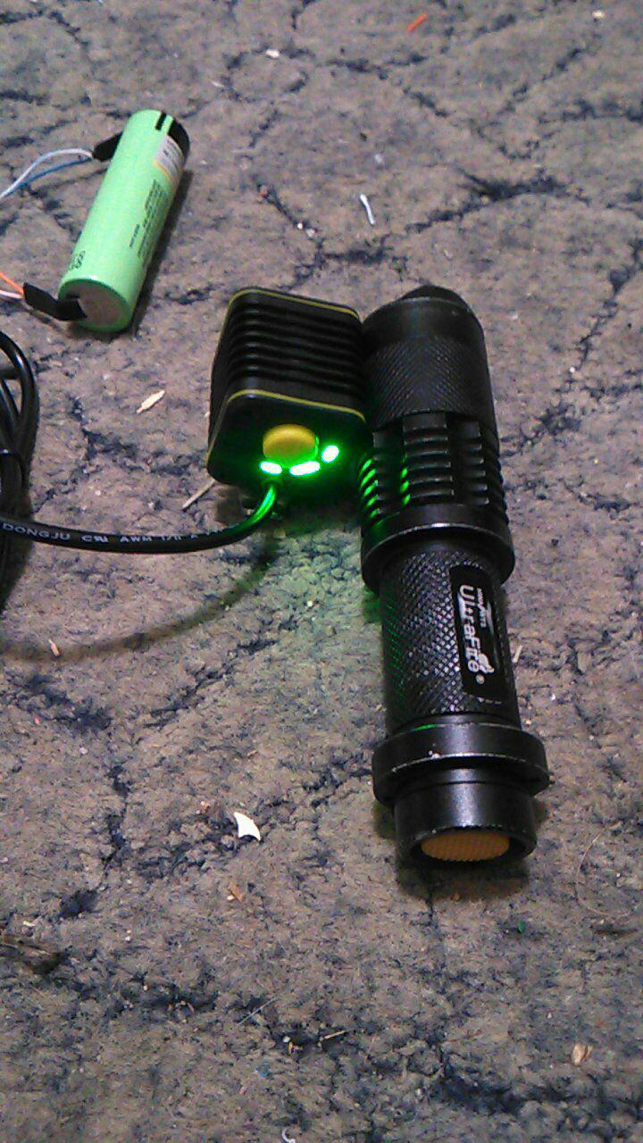

Достали меня дешевые фонари своей нетерпимостью к холоду и тряске. Посему решил проблему кардинально
1 мелкая фара на cree xml-t6 (D1)
1 руль компакт шоссейный (FSA Wing)
2 аккума 18650 (честные 2x3000+) в параллели.
1 плата зарядки TP4056.
1 человек с идеей (я)
1 человек с прямыми паяльными руками (мой друг).
В итоге: нигде ничего не торчит, никаких кабелей не болтается, аккумуляторы весят 2x50 грамм, фара едва ли больше 30, зарядка и провода - легче воздуха :D
В теории должно хватать на 10-15 часов на минимуме и на 2-4 часа на максимуме (0.35, 0.70 и 1.5 ампера на фаре).
Специально время не замерял, но не заряжал уже неделю с каждодневной ездой днем на стробоскопе, ночью в разных режимах.
Единственный косяк конструкции - палкометр заряда на фаре "залип" и не в состоянии показывать зарядку если его не отключить, посему теперь вечно показывает одну палку. Однако у этого есть и плюс - меньше садит чем три палки (хотя сколько там потребления у того палкометра?)
Комментарий к файлу: фара размером с соплю и высотой в две сопли
photo_2018-06-16_01-24-41.jpg [ 180.08 КБ | Просмотров: 2673 ]
Комментарий к файлу: предварительный результат. зарядка потом поменялась на TP4056, вместо глючной платки от павербанка.
photo_2018-06-16_01-29-46.jpg [ 110.96 КБ | Просмотров: 2673 ]
Комментарий к файлу: ОГРОМНЫЙ ВЕС (нет)
photo_2018-06-16_01-30-08.jpg [ 134.06 КБ | Просмотров: 2673 ]

А фара получилась прикольная. Вот только не понял где живет батарейный блок.
по одному 18650 с каждой стороны в руле. с одной стороны - зарядка в торце, провод внутри руля, второй аккум справа, из него уходит питание на фонарь под обмоткой.
