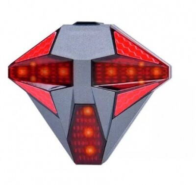

Здравствуйте. Вопрос о модернизации имеющегося фабричного поворотника до полноценного
Купил поворотники в виде заднего фонаря (фото приложено)
имеет минусы:
- большой и неаэродинамичный
- хоть там стрелка и большая, но водители могут не разглядеть. Поэтому полагаться только на поворотник и не показывать поворот рукой - это смерти подобно. А показывать поворот поворотником и еще дополнительно рукой, тогда какой смысл в таком поворотнике.
Хочется модернизировать
Вопрос.
Можно ли к этому фонарю прикрепить
- от левой стрелки протянуть два провода по 1.5 метра (один провод идет на левую ногу передней вилки, второй на левую ногу задней вилки)
- от правой стрелки протянуть два провода по 1.5 метра (один провод на правую ногу передней вилки, второй на праву ногу задней вилки)
На концах 4-х проводов диодная лента на 3 лампы.
Сам задний фонарь от которого идет такая звезда кладется в сумку под рамой в районе рулевой.
Спасибо.

Demetra Viatorem,вообще то поворотники на велосипеде лишняя штука.Но если вам самому очень хочеться-то почему бы и не поставить ?У каждого свои заморочки - я например тоже немножко по велоподсветке страдаю.
На переднюю вилку ничего цеплять не рекомендую- грязь не прозрачная.
Вот отличное видео,где парень делает простенькие ,и в тоже время яркие поворотники:
phpBB [video]
У вас багажник есть?Если да-то желательно закрепить там задний фонарь(это самое видное место).Под седлом не рекомендую,но если нет другого выхода - то только туда.Поворотники сзади можно изготовить так же как и на видео выше(просто добавьте немного фантазии).Закрепить можно на задних перьях.В качестве источника света не обязательно использовать диодную ленту - можно и воспользоваться обычными светодиодами (мигающими или с постоянным светом).
Источник питания - любой можно приколхозить,самый простой батарейка 3v 2032.
Если заинтерисовались-пишите,подумаем вместе схемку подключения и питания.

Вот нарисовал примитивную схемку подключения.Только не пугайтесь,к сожалению ,художник из меня фиговый :facepalm: .
На первом фото изображены места расположения элементов на велосипеде.Желтым цветом вы видите светодиоды,те самые яйца -на перьях вилки и по концам руля.
По сидушкой можно спрятать элемент питания(голубой цвет).Например взять для этого старый чехол от мобильного телефона -его закрепить на проволке,между ребрами сидушки.
На руль можно вывести кнопки питания ,на каждую линию отдельно (изображены красным цветом .Еще красным цветом я изобразил фонарь -он питаеться олдельно,но если нужно -его мы тоже запитаем! :smile:
Зеленые и синие линии это провода.В каждой линии по 2 проводка.
На этом же рисунке есть схема подключения светодиода.Нам нужны яркие светодиоды ,а именно 5ММ-они достаточно яркие!Если светодиод подключить напрямую к источнику питания ,то в зависимости от его мощности :может сгореть,может гореть на максимуме ,и садить акум,а может ели включиться.
Поэтому для подключения используйте резисторы 330 Ом,подключаються к плюсовой линии.На каждый светодиод по одному резистору.Почему именно 330 Ом?
Потому что мы будем запитывать от таких источников питания:
1)Или аккумулятор 18650 3.7 в
2)либо две обычные батарейки АА 1,5 в
3)либо две плоских батарейки (как для часов,компа)3v 2032 или подобные.
А вот вторая картинка,тут немного подробнее изображена схема подключениядля каждой линии.Не забывайте про резистор -синий цвет.Остальное думаю понятно.
Какие выключатели можно взять для проекта ?Идеально будет найти двойной 1 шт!Если нет,то 2 вот таких:
У меня такого не было,я поставил вот такой:
Какие нужны светодиоды ?4 светодиода,5 ММ.Можно взять мигающую версию.Достаточно яркие.Цвет апельсин.
Для 4 светодиодов нам понадобиться 4 резистора.Вот примерно как выглядит резистор 330 ом.Они по разному маркируються,по разному выглядят.
А вот такие я себе брал.
Все необходимое можно приобрести через интернет,ну или на радиорынке,если такой имееться.Резисторы и светодиоды стоят копеечно.
Будут вопросы -пишите!
