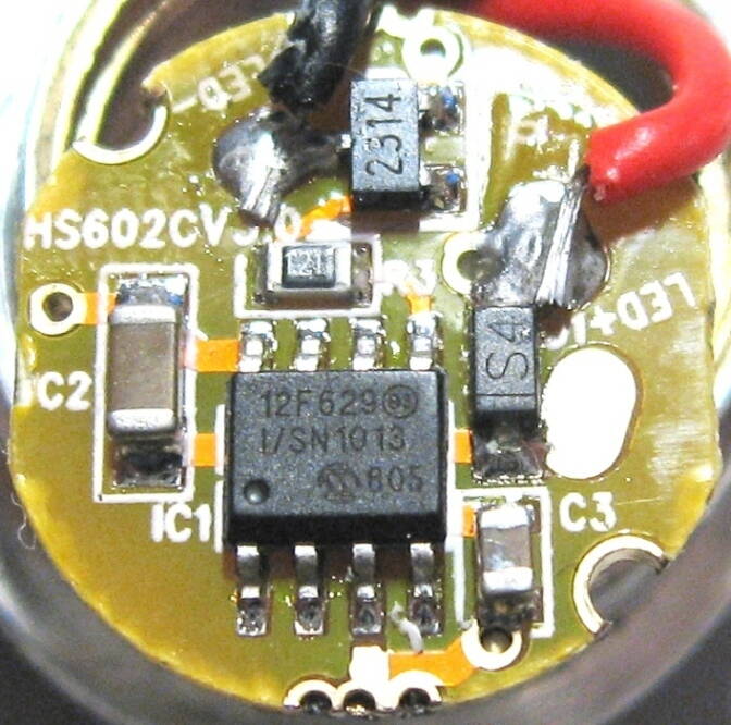

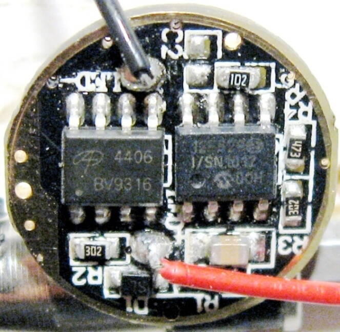

В обоих фонарях стоят драйвера на программируемом контроллере 12F629.
Свои фонари пока не вскрывал, но по всем форумам/обзорам там стоит, одинаковый для всех SF-15, вот такой драйвер:
В SF-23 такой драйвер:
Пруфлинк
Есть соображения по такому варианту??? :roll:
Даст ли перемычка между ногами 3-4 микрухи 12F629 такой же эффект отсечения "назавжды" 2-х мигающих режимов???

Думаю нет, так как 12F629 это пиковский микроконтроллер и мы не знаем какая в нем прошивка и как настроены порты.
думаю что на вход там работает один порт(вывод), который слушает кнопку, остальные используются для питания самого мк и управления драйвером.
как вариант можно произвести реверс инжиниринг и написать свою прошивку и залить в мк, только кому это нужно =)
