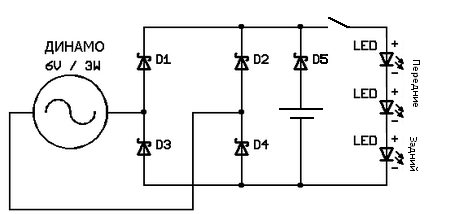

Посмотрел схемы. Диод подключается напрямую к выпрямителю, без драйвера. Значит, драйвер не нужен? Диод будет приемлемо светить при выходном напряжении от 4 до 8 вольт, и не перегорать?
Такая схема будет работать нормально? Дополнительный источник тока - блок батареек с общим напряжением 4.5 вольта, чтобы фонари продолжали гореть после остановки. При езде блок батареек по идее отключается от схемы, да?

Не понял, какую разницу и по сравнению с чем?
разницу в поездке с динамовтулкой и без нее.
покупал я как-то фару на И-бее вот такую: Axa Pico 30 (30Lux LED), или можешь глянуть здесь:
viewtopic.php?f=2710&t=256470&hilit=pico
личное мнение- замечательно светит. (по сравнению с той-же галогенкой, или обычной лампой), все уже готово и реализовано в схеме, защита от перенапряжения, выпрямитель на диод (кстати там драйвера нет внутри), и в схеме присутствует "ионистр" который обеспечивает "парковочный" свет в течении 4-6 мин., чтобы не терятся в темноте на перекрестке.
Я разве про это спрашивал?
> электрическое сопротивление
это может быть важно, если самому схему мутить
