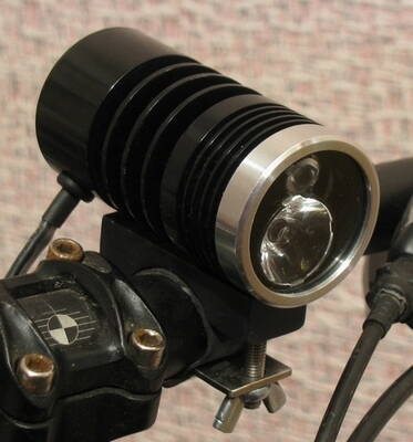

В преддверии наступления лета решил написать про свою разработку, на которую я потратил последние полтора года - велофару NightKeeper. В этом проекте воплощены идеи, составляющие мое представление о качественном велосвете. Практически все придумывалось с нуля, т.к. повторять оказалось просто нечего.
Прошу поделиться своим мнением о том что у меня получилось. Буду рад конструктивной критике :friends:.
Подробное описание выложил на сайте, материала слишком много, потому просто дам ссылки, но если нужно могу вставить и сюда, сильно кромсать не охота. Чуть позже еще выложу сопутствующий материал для конструирования велофар.
Описание - http://vrp-lights.com/nightkeeper/night ... sanie.html
Бимшоты - http://vrp-lights.com/nightkeeper/night ... shoti.html
3Д фото компонентов - http://vrp-lights.com/nightkeeper/night ... -foto.html

Вить,
Говорил тут с народом, ездящим с нарульными сумками. У многих сумки крепятся слишком высоко на руле (особенно у тех, кто использует сумки с быстросъемными пластиковыми креплениями). Это делает невозможным(проблемным) крепление фары. Один из вариантов решения - крепление на ноге вилки в районе вибрейк. Но для этого нужен выносной пульт и возможность размещения площадки крепления сбоку (слева/справа) корпуса. Неплохо было бы это учесть.
Аналогичная ситуация с возможностью классического крепления фары на горилле вилки.
А то сейчас она привязана к горизонтальной трубе. Неприятное ограничение.
Ну и вопрос возможности крепления на голове (шлеме) остается пока не решенным. А хотелось бы. Чтобы брать и в непродолжительные пешки.

Ketsal-Koatl писал(а):
Вить,
Говорил тут с народом, ездящим с нарульными сумками. У многих сумки крепятся слишком высоко на руле (особенно у тех, кто использует сумки с быстросъемными пластиковыми креплениями). Это делает невозможным крепление фары. Один из вариантов решения - крепление на ноге вилки в районе вибрейк. Но для этого нужен выносной пульт и возможность размещения площадки крепления сбоку (слева/справа) корпуса. Неплохо было бы это учесть.
Ну мое крепление позволяет вешать фару на любую трубу, а вот с пультом я не спешу, т.к. не хочу потерять функциональность моего управления, для меня это очень существенный момент. Пока все упирается либо в не быстросьемную конструкцию крепления пульта (иначе жесткости крепления не хватит для работы с джойстиком либо габариты сильно вырастут), либо в отсутствие компактных водостойких многоконтактных разьемов. Понимаю, что надо переходить на wireless, но для меня это слишком большой кусок работы, есть более приоритетные задачи, да и фарка получится не дешевая. Пока как-то так, но я еще думаю над решением этого вопроса ).
Крепление появится с появлением моего специализированного нашлемника. Но если сильно надо, могу чтото наколхозить.

Интересный девайс - очень приятная диаграма направленности.
Но как по мне, то слишком уж мудрёное и неудобное управление.
По-моему, ничего более, чем уже имеется на любом автомобиле/мотоцикле придумывать не стоило б: один выключатель на три положения: "выкл-ближний-ближний+дальний". Причем обязательно с возможностью выноса его на ручку руля.
Хотя кнопку на корпусе для выбора "турбо-норма-эконом-строб" можно, конечно, оставить. Для особых извращений :)
Ну а какая она еще может быть, если разработка велофары именно с нее и должна начинается :D. Нету диаграммы - фару в сад. Это мое личное убеждение. Вся моя конструкция (корпус, форма, количество светодиодов) обустраивались вокруг уже отлаженного на тестовом стенде финального светового распределения. А не типа нашел кусок трубы, и решил сделать из нее фару.
Такое управление слишком ограничивает сферы применения, да и просто в половине случаев не рационально. Лично мне удобно, из тех кто ездит было пока желание только по одному упрощению - убрать режим дальнего света и оставить только ближний и полный. В принципе я его и сам пока ни разу не использовал, но мне он не мешал благодаря введению описанной логике автоматизации, потому трогать пока не буду.

Критики нет - штука продуманная. Есть вопросы...
1. Что за линзы установлены (фирма\градусы)? Достаточна ли теплоотдача корпуса на максимальном режиме без обдува? Выдержит ли фара погружение, скажем метров на пять?
2. Проект коммерческий, или клубный?
3. Если коммерческий, то почему не указана цена?
4. Реально ли купить только "голову" и дополнительную пару разъемов? Цена вопроса?
ЗЫ. ИМХО. Думаю вопрос цены интересен для большинства, поэтому ответить на него правильнее публично.
Ну спасибо )
1. Уточнять пока не буду.
2. Проект на стадии изучения коммерческого спроса, я бы сказал так. Но тему создавал не для этого.
3. Цена есть на сайте... эм правда в разделе Новости ))). Просто конечных исполнителей работ по металлу с вменяемыми ценами я не нашел, за корпуса для текущей партии мне заломили в 2,5 раза больше чем я думал (ну подумаешь добавил парочку фрезеровок и нарезку резьб под углом :smile:), потому я ее толком и не оглашал. А та что стоит сейчас бралась из расчета что будет дешевле, но менять я ее уже не стал. Хотя если найду нормальное место, то она такой и останется, но вот дешевле точно не получится. До Китая пока не дорос, работаю без спонсоров :smile:.
4. Ну "головой" мне както обидно называть, но вобщемто да. Цену прикину и отвечу в личку, отдельно пока не расписывал.

VRP писал(а):
...Такое управление слишком ограничивает сферы применения, да и просто в половине случаев не рационально...
Нерационально - это как раз переключение режимов "Дальний - Ближний - ой, опять дальний, но с ближним - и так далее..." по кругу одной кнопкой. При применении девайса именно в декларированном режиме фары (для фонарика - и Леший бы с ним: возможно, и удобно).
Но если лично Вам удобнее именно так - то вопрос, разумеется, снимается: конечно же, свое устройство нужно делать именно под свои собственные запросы.
Ты меня не понял. Вопрос не в креплении на "любую трубу". Вопрос в том, что при креплении на ногу вилки фара поворачивается боком. Расположение диодов-отражателей становится горизонтальным. Освещение изменяется полностью. Для сохранения вертикальности нужна возможность крепления площадки держателя сбоку цилиндра корпуса (слева/справа).
Ваван писал(а):
.а если приложытся о земь на полном ходу ,или не сильно.. какова вероятность вылета из крепления-повреждения?[/i]
Не на полном ходу но приложился ))) Удар о цементный порог дома в фару, с моим акробатическим полетом. Повреждений корпуса нет. Фара не соскочила с крепления. Думается, сломать корпус, выточенный с болванки, будет крайне проблематично. Слабое место только стекло, но оно сменное. Что радует.
Там есть, так сказать нештатная особенность )) При использовании чуть более длинных болтов крепления они навылет проходят площадку крепления и намертво прижимают фару в месте площадки скольжения.
Вы бы не задавали подобные вопросы если бы в живую увидели этот ацкий продукт военной конверсии ))))) Более крепкой я пока не встречал. Взял для длительных велопутешествий в самые "жопные" места. Вес девайса меня не интересует. Важны иные параметры.
