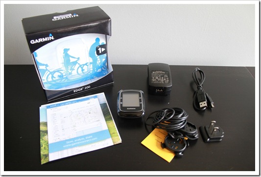

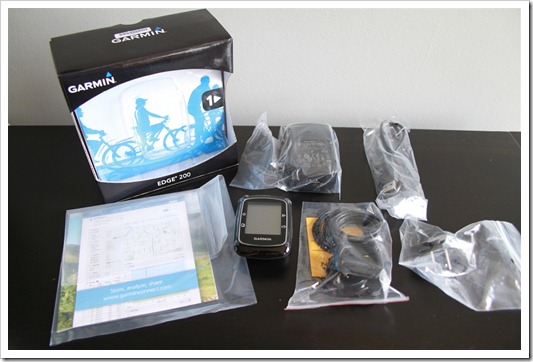

Прибор упакован в стандартную гарминовскую коробку для спортивных устройств, лицевая часть которой выполнена из прозрачного пластика, позволяющего видеть то, за что вы намереваетесь заплатить.
Внутри, находим разнообразие пластиковых пакетов:
в которые упакованы элементы крепежа, ЗУ, кабель, книжечки кратких инструкций и гарантийных обязательств:

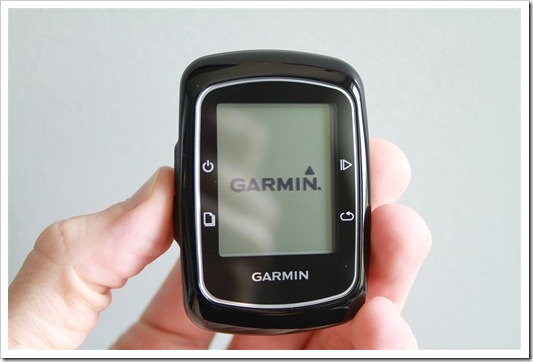

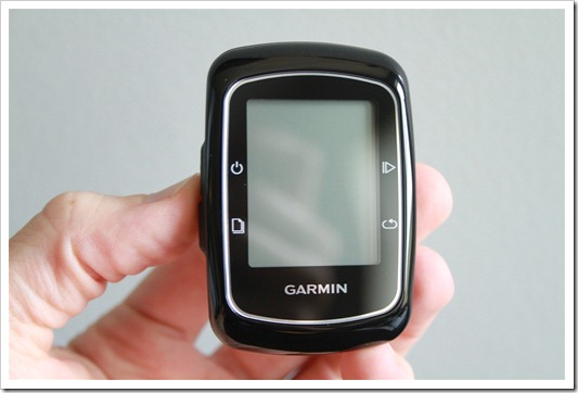

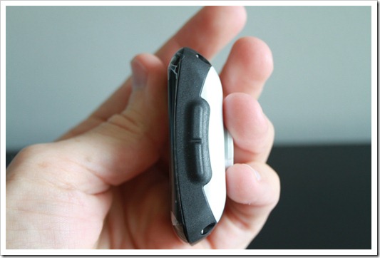

Головное устройство:

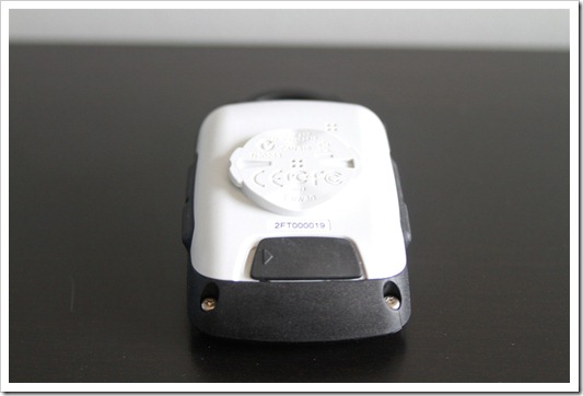

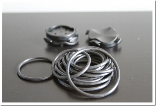

Крепеж компа к выносу или рулю, реализован так же, как и в более ранних моделях Edge 500 и Edge 800. Для этого, в комплекте поставляется пластиковый пьедестал и набор резиновых колец различного диаметра. Кроме того, по устоявшейся традиции, комплект двойной:
То бишь, с установкой прибора на второй велосипед, проблем не будет. Говорить о качестве резиновых колец не могу, так как пользовался ими лишь пару месяцев. Более точно, судить, можно будет после хотя бы одной нашей зимы. Тем не менее, отзывы в сети встречал только положительные. На крайний случай, дополнительный комплект креплений есть в продаже.

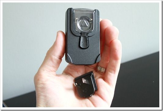

Далее, находим зарядное устройство USB типа, и состоит из двух частей - основного блока и съемной "вилки", которая может иметь различный вид, в зависимости от страны реализации. В случае приобретения устройства у офф. диллера, "вилка" будет Европейского вида, а не китайско-австралийского представленного на фото ниже:

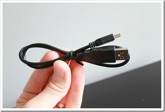

Кабель USB служит как частью зарядного устройства, так и средством синхронизации с компьютером:

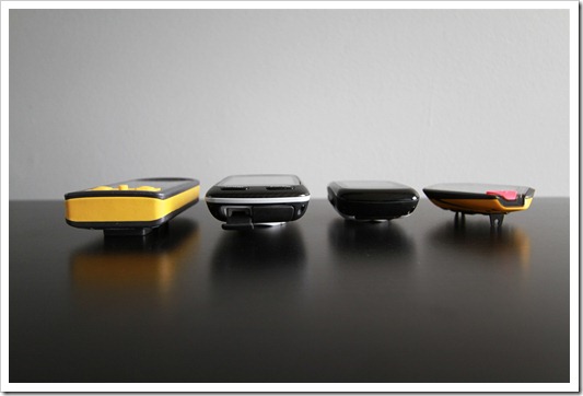

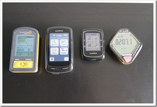

В ряду со старшим братом Edge 800 и Polar CS500 с CycleOps Joule картинка будет такой:
В данном случае, Edge 200 выглядит самым компактным. В вертикальной же плоскости, особой разницы нет:

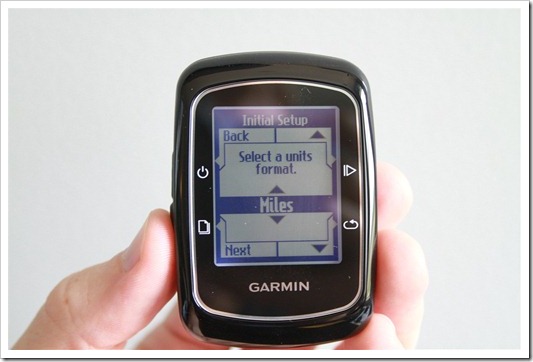

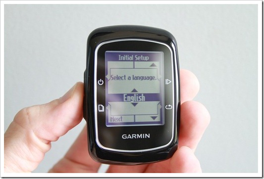

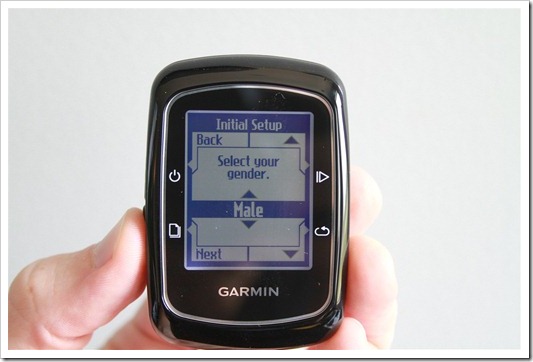

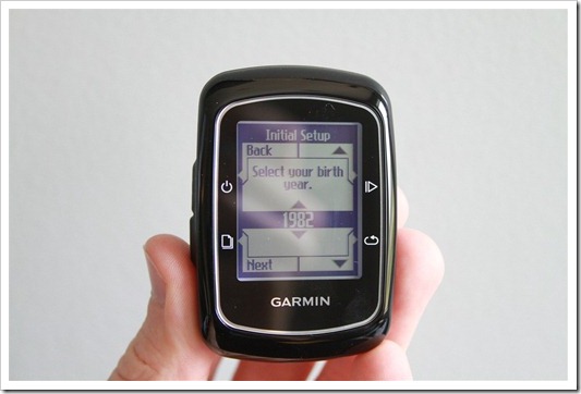

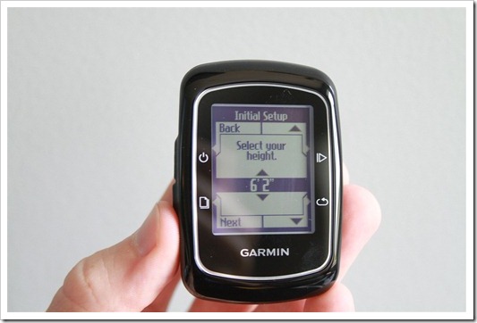

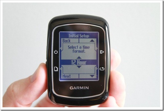

При первом включении, велокомп задаст вам несколько стандартных вопросов, для создания пользовательского профайла(при последующей эксплуатации данные можно изменить), разделенных на две группы:
- первая относиться к локальным настройкам страны пребывания. Определяется язык, система исчесления((метрическая(км, км/ч, м) для Украины)), и формат времени

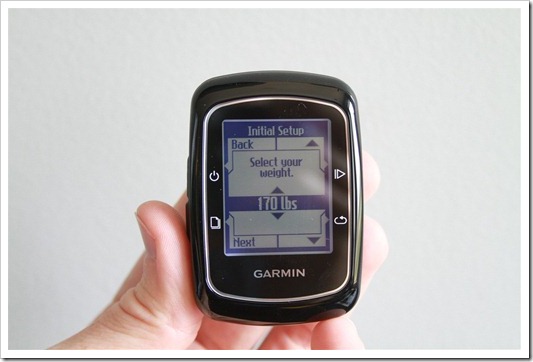

- вторая касается личных данных(пол, возраст, масса тела), необходимых для верного расчета затраченных на тренировку калорий:
Если говорить, коротко, то принцип работы алгоритма подсчета калорий основывается на анализе пользовательского профиля и дистанции пройденной тренировки.

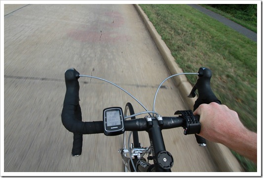

Крепление к велосипеду:

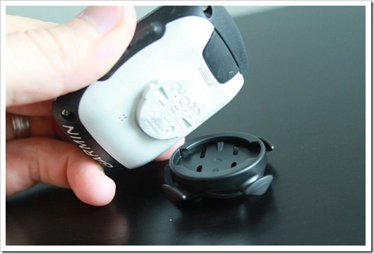

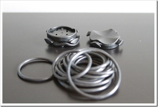

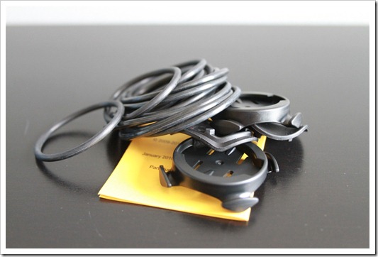

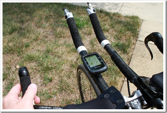

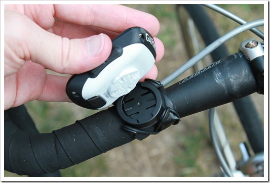

Как я уже говорил выше, принцип крепления позаимствован у "старших братьев". Скажу от себя - он очень удобен и надежен. На расколбасах и гонках, не было и намека на то, что прибор может выстегнуться самостоятельно. Разнообразие диаметров резиновых колец удовлетворит различные размеры рулей и выносов.
Каждая посадочная платформа(как уже упоминалось, их две в комплекте), крепиться при помощи двух резиновых колец:
Для того что бы закрепить комп, необходимо вставить его в платформу, и провернуть на четверть, до упора.
Примеры установки на шоссейном велосипеде:
Для байка, я бы рекомендовал установку на вынос, для большей защиты от веток, при очередной вылазке в Крым, однако, такая установка, лично мне не подошла, так как в виду короткого выноса, приходится сильно наклонять голову вниз, что бы считать информацию. Таким образом, невольно отвлекаешься от дороги. Те, у кого вынос более 100мм, думаю, проблем не почувствуют.

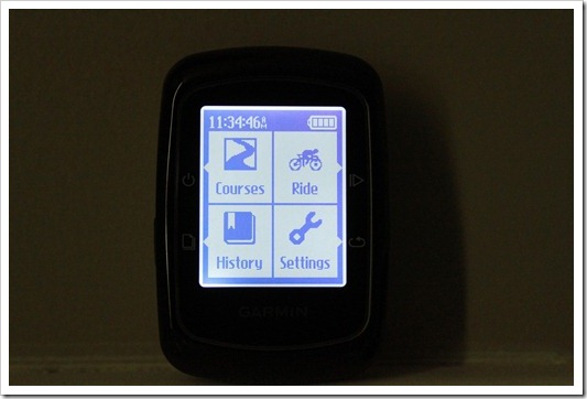

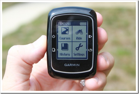

При первом включении, на дисплей выводится основное меню:
Устройство произведет поиск спутников, и по завершению - будет готово к эксплуатации. DC Rainmaker в своем обзоре отмечает, что холодный старт(первый поиск спутников) проходит очень быстро. Хочется надеяться, что использованный чип, достойно поведет себя и в наших Крымских/Карпатских реалиях. Когда я использовал 705-ю модель, в сложных условиях низин и под густыми кронами крымского леса, круг погрешности несколько раз угрожающе расширялся, что свидетельствовало о уменьшении числа принимаемых спутников(максимально возможно - 12). Не критично, так как это были лишь кратковременные явления. Кроме того, последующий анализ трека показал полное отсутствие характерных скачков линии. Соответственно, полной потери сигнала - не было. 800-я же модель, в походных условиях побывать не успела. Интересно будет услышать отзывы счастливых обладателей 200-ки.

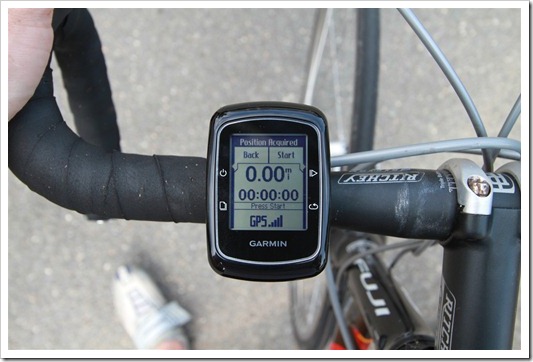

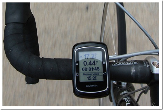

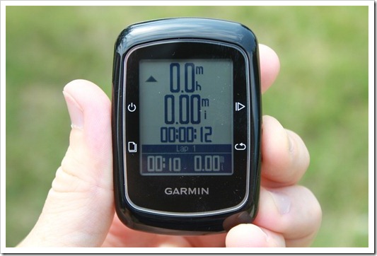

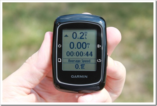

Во время движения, экран будет иметь следующий вид:
Три четверти экрана отданы на отображение текущей скорости, общей дистанции и времени. При этом, эти поля являются не настраиваемыми. Нижняя же четверть экрана, имеет возможность кастомизации, и способна выводить инфо о средней скорости, общем наборе высоты и калориях. Перелистывание производится кнопкой "Страница"(нижняя слева).
Дополнительно, возможно отображение дистанции и времени круга, при помощи кнопки "Круг"(нижняя справа):

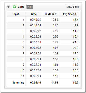

Эта же кнопка, используется для отсечения отрезков, во время тренировки. Например, первые 10 минут - разгрев, вторые 10 - средняя нагрузка, и еще 10 - силовая работа. Эта функция будет удобной при дальнейшем анализе, после выгрузки данный.
Таким образом, одна тренировка может содержать информацию о множестве отрезков:

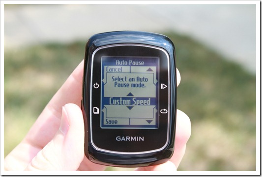

Приостановить запись тренировки можно нажатием кнопки "Пауза/Возобновление" (правая верхняя). После этого, можно либо продолжить ее, либо выбрать функцию сохранения, либо опцию возврата в начальную точку(для этого, будет использован записанный трек)

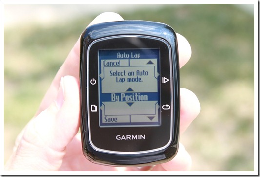

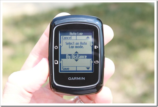

Функция Авто-Круг
Данная возможность незаменима для тренировок на треке. Edge 200 будет автоматически отсекать пройденный круг. При этом, можно выбрать способ определения прохождения отметки начала круга. Это может быть как заданная дистанция, так и позиция:
Если же вы не находитесь на треке, а занимаетесь на шоссе, то можно отключить опцию повторения круга при использовании функции отсечения круга по дистанции, таким образом, вы получите ничто иное как автоматически отсекаемые отрезки тренировки. Будет ли это полезным - решать вам. Я же, предпочитаю отмечать их вручную.

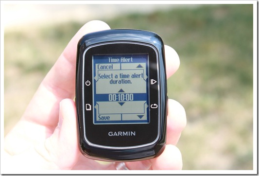

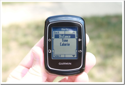

Предупреждения:
Предупреждения в Edge 200-м отличаются тем, что они не делают никаких отметок в запись тренировки, а лишь оповещают велосипедиста громким "бип" звуком и сообщением на дисплее.
Всего их три, срабатывают по достижении критических значений, заданных заранее: Пройденная дистанция, Время, Затраченные калории:
Предупреждение по времени, удобно например для того, что бы не забыть вовремя начать питание. Установвка циклического предупреждение по Времени - поможет избежать недостатка воды в организме. Данная функция не нова, и применяется другими производителями, например - Polar.

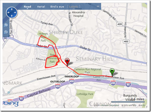

Возвращаясь к козырю прибора(GPS), еще раз отмечу его основную функцию - запись трека тренировки. После выгрузки в Garmin Connect вы получите возможность наблюдать ее на экране ПК:
Помимо этого, в отличие от конкурентов, Edge 200-й, будет использовать спутниковые сигналы для определения скорости и пройденного расстояния. Соответственно, отпадает необходимость в датчиках. С другой стороны, это же делает прибор не пригодным для использования на станке, или в местности с обилием тоннелей и закрытых треков.

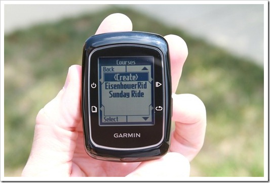

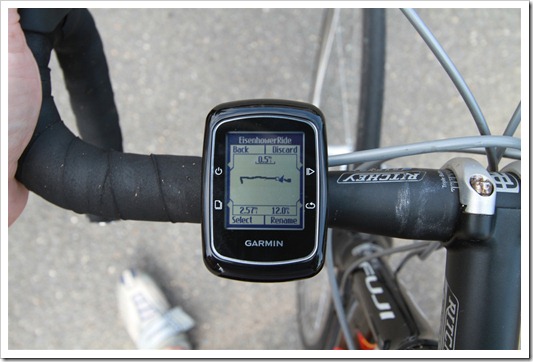

Тренировки(Courses):
Пользователи нацеленные на повышение своего уровня, по достоинству оценят возможность создания заранее записанных тренировок. Такая возможность есть на старших моделях. По опыту, могу сказать, что эта функция реализована в Гармин максимально удобно. Кроме того, функция будет полезна и туристам, которые отправляются на новые маршруты. Езда по заранее заготовленному треку, которого можно придерживаться и не терять направление помогает сэкономить время.

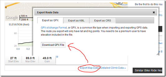

Сам трек готовиться на одном из специализированных сайтах, таких как MapMyRide или Bikeroutetoaster , который я предпочитаю больше. Подойдет и Bikemap знакомый и полюбившийся пользователям нашего Форума(спасибо Ezhiku), за дружелюбный интерфейс.
После того, как Course создан, он сохраняется в GPX файл, и скидывается в прибор(папка Garmin/New files)
После включения устройства, вы обнаружите список доступных, сохраненных Тренировок

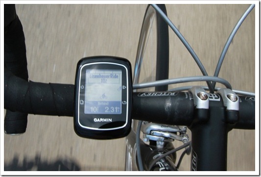

После выбора тренировки, Edge 200-й отобразит ее в виде трека-цепочки в масштабе, и информации:
Конечно, это не автомобильная навигация, с оповещениями "Поворот за Поворотом", но тем не менее, следовать по треку не так и сложно. Если же вы хотите вкусить все прелести вело навигации, включая полноценную проводку, автоматический расчет маршрута и поиск по адресу - выбирайте модели Edge 605, 705 и 800.

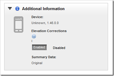

В отличие от более дорогих моделей, информацию о высоте Edge 200-й рассчитывает используя сигналы GPS, а не барометрический альтиметр. Это менее точный способ, по сравнению со встроенным бар. альтиметром. Для минимизации погрешности, во время выгрузки трека в Garmin Connect будет произведена автоматическая коррекция данных о высоте. Для этого используются открытые базы данных различных провайдеров картографии.
Функция включена по умолчанию. Отключить коррекцию можно при появлении этого окна:

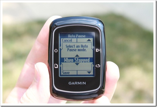

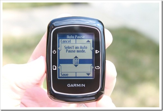

Функции "Старт" и "Авто старт"
Очень удобные дополнения. Функция "Старт" напомнит вам о начале движения, после вручную остановленной записи трека(санитарная остановка, перекус, отдых).
"Авто старт" все будет делать за вас. Останавливать запись при остановки движения, и возобновлять - при продолжении
http://lh3.ggpht.com/-5A3HIeQyZuQ/Tk4N_ ... imgmax=800
Функция автостарта особенно удобна в городе.

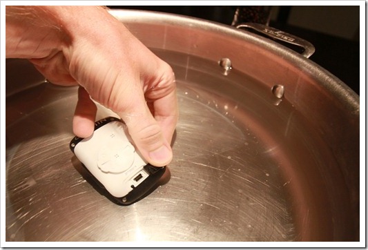

Вода и водонепроницаемость:
Несмотря на наличие порта USB на задней панели, 200-й не отстает от старших моделей, и является полностью водонепроницаемым, соответствуя стандарту IPX7(погружение на глубину до 1-го метра на период в 30 минут). Кстати, порт USB полностью не проницаем. Поэтому, нет опасности "залить" прибор даже при не плотно закрытой заглушке:

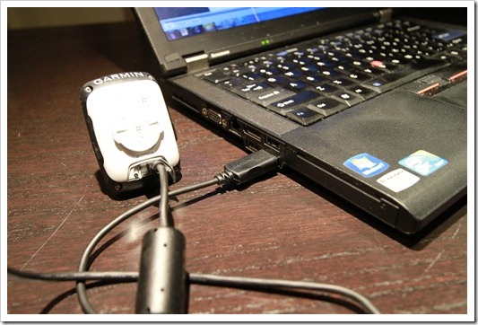

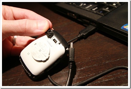

Синхронизируется устройство с ПК или Mac по USB-mini USB кабелю:
После подключения, прибор распознается как съемный накопитель, предоставляя доступ к внутренней памяти
