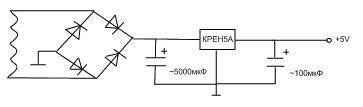

Минимум два кондера на кренку. Примерно так:
Стаб.jpg [ 5.99 КБ | Просмотров: 3989 ]
Одно уточнение по данной схемке.
Насколько я могу предположить, динамовтулка использует в качестве одного из проводов корпус лисапета? Если так, то "массу" нарисовали не там: тот же интегральный стабилизатор, его теплоотвод (если использовать) и вообще всю часть постоянного тока придется тщательно изолировать от рамы.
СообщениеДобавлено: 11.10.2011 21:05
Сообщения: 3367
Зарегистрирован:28.11.2010
Сомневаюсь. Лакокрасочное покрытие - может быть хорошим изолятором. Но даже если так, на принципиальной схеме от этого ничего не поменяется.
А изолировать нужно в любом случае. Желательно еще и от влаги защитить.
