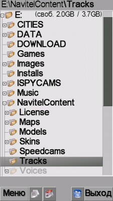

darkidze писал(а):
Пасибки за хороший сайт;) там очень много софта, но я так и не понял как загружать треки что бы по ним можно было потом ехать:(
Привожу пример (скрин) с своей нокии:
Заранее скачанный трек/файл копируем в папку "Tracks" - расширение .mps (по умолчанию)
После запуска программы маршрут/трек появиться сам - выбрали и он будет отмечен синей линией на карте.
