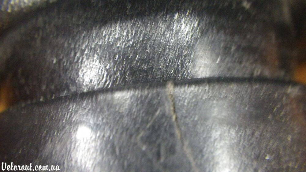

Уважаемый Виктор!
У меня было два фирменных крепежа от "Магеллана" позволяющих менять угол наклона.
Выглядят они намного добротнее, надежнее и компактнее предлагаемого вами варианта...
После некоторого срока эксплуатации пришлось заменить внутреннюю полусферу на алюминиевую. Замена поверьте непростая и недешевая!
Вскоре и на внешней обжимающей полусфере появились трещины...
12-57-16-01-2014_00002.jpg [ 143.59 КБ | Просмотров: 6594 ]
В итоге пришлось ставить для страховки вот такой бандаж в виде хомута:
Не думаю, что эстеты это одобрят!
Я сделал вывод, что угол наклона экрана не стоит потери надежности и усложнения конструкции.
Практика показала, что вывод верен.
В ВАШЕЙ конструкции целых два шаровых соединения образующих немалый рычаг!
Думаю надежности это не придает!

К шарам вопросов нет. Вопросы возникают к обжимающей сфере!!!
Именно на ней появляются трещины после определенного срока эксплуатации.
Особенно в холодное время года!
У РАМ нет сферы как таковой Есть две детали, которые стягиваются винтом. Зайдите к ним на сайт и посмотрите конструкцию. Длительная эксплуатация доказала их прочность, жесткость и надежность.
