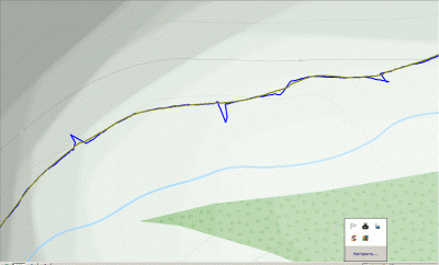

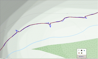

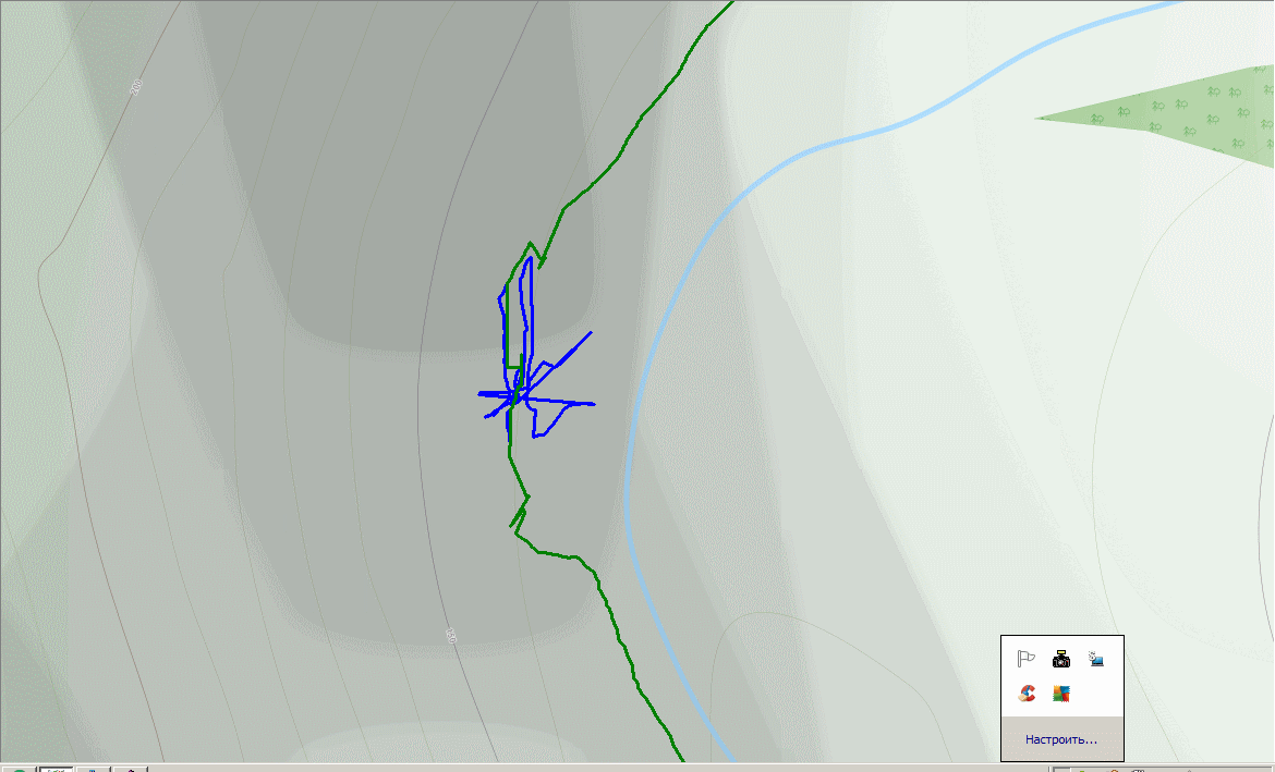

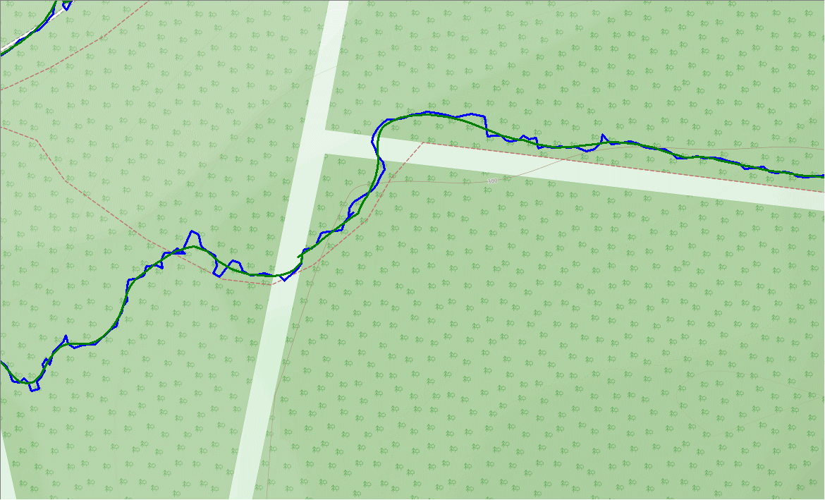

Вот картинка в качестве иллюстрации той самой пилы:
1.gif [ 241.88 КБ | Просмотров: 4132 ]
Синий - оригинал, зеленый - сглаженный сплайном. Согласитесь, он выглядит куда правдоподобнее, нежели скачки из стороны в сторону.
Просто й эксперимент - запишите пару минут "трека", просто положив прибор на камень неподвижно. Логика подсказывает, что из всех точек одна должна быть "истинной", а остальные - "локальные несоответствия". А теперь попробуйте понять какая точка "настоящая"... Ответ - скорее всего ни одна из них. "Истина где-то рядом". Все, что вы видите - это по сути шум прибора в чистом виде. Чтобы минимизировать его нужно сделать некоторую математическую обработку - построить функцию распределения, выкинуть все точки за пределами "трех сигм", посчитать среднее из оставшихся...
В движении этот шум никуда не девается. Он лишь накладывается на вашу траекторию. И тут задача усложняется тем, что простым усреднением уже ничего не добиться (хотя теоретически можно записать, скажем, 10 точек в секунду, предполагая что за 0.1с ваше перемещение будет минимальным и усреднять их за секунду). Тут приходится применять более сложные фильтры, позволяющие выделить истинную траекторию на фоне шумовых добавок. Т.е. классическая фильтрация зашумленного сигнала.
Посему, считать что есть "правильные" точки и есть "неправильные" и что "неправильные" нужно выкидывать, а "правильные" трогать нельзя ошибочно. Они все состоят из двух частей - "истинное положение" + шумовая компонента. Точнее даже так - положение + шум + погрешность метода + погрешность измерения.
А "локальные несоответсвия" позволяют всего лишь выделить те одиночные точки, где ко всему этому добавилось еще какое-то однократное случайное воздействие. Не более того.

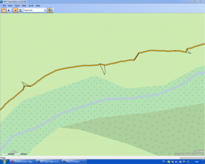

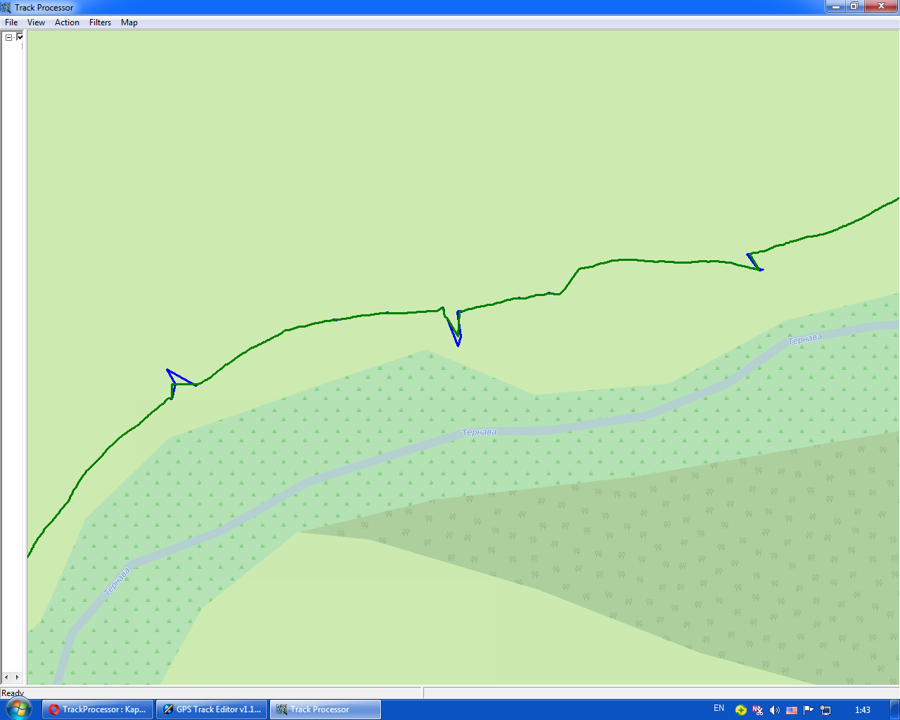

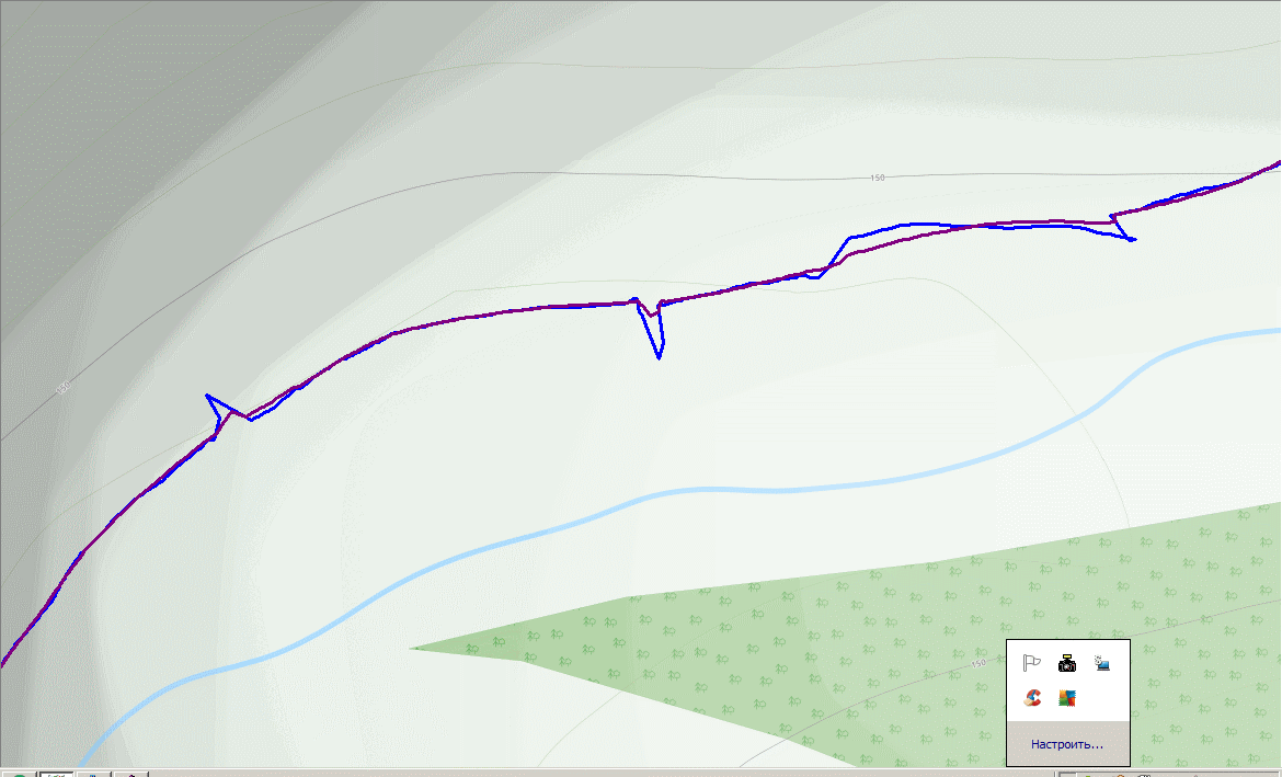

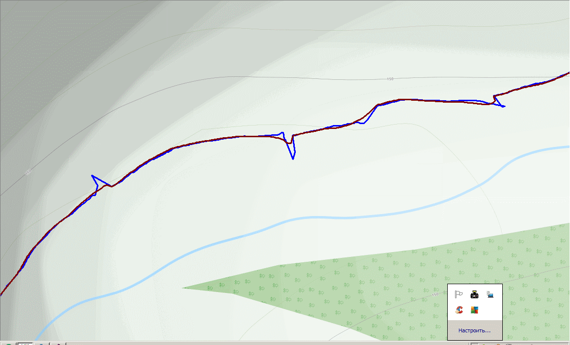

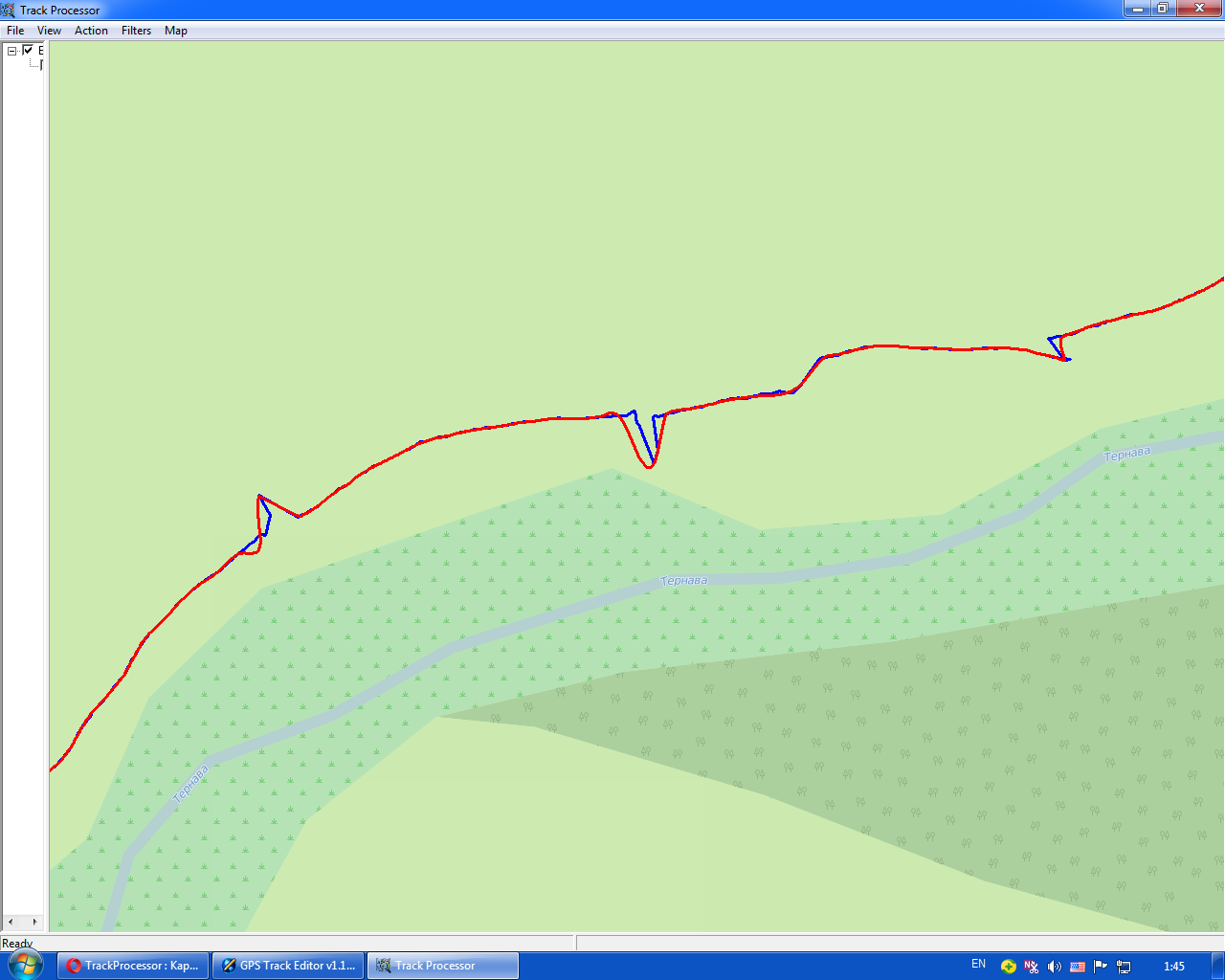

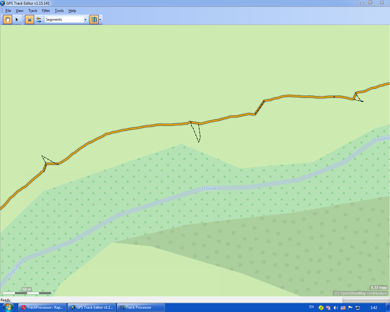

Теперь про срезание отдельных пиков. Привожу несколько скриншотов, используя вышеупомянутый трек. Взял кусочек, где мы шли по ровной грунтовой дороге без существенных изгибов, но на треке появилось несколько явных выбросов в сторону от основной траектории движения (напоминаю, мы шли по дороге и с неё не сходили).
Первый скриншот - программа GPS Track Editor, фильтр Local inconsistencies. Выбросы более-менее удалены (исходный трек обозначен пунктиром).
Второй скриншот - программа Track Processor, фильтр Median. Выбросы уменьшились незначительно (хотя в целом этот фильтр показал довольно неплохой результат).
Третий скриншот - программа Track Processor, фильтр Spline Smooth. Выбросы, по сути, какого размера были, такого и остались, только приобрели несколько более плавные очертания.
Комментарий к файлу: GPS Track Editor, фильтр Local inconsistencies
gpstrackeditor.png [ 191.15 КБ | Просмотров: 4074 ]
Комментарий к файлу: Track Processor, фильтр Median
trackprocessor-median.png [ 57.21 КБ | Просмотров: 4074 ]
Комментарий к файлу: Track Processor, фильтр Spline Smooth
trackprocessor-splinesmooth.png [ 57.67 КБ | Просмотров: 4074 ]

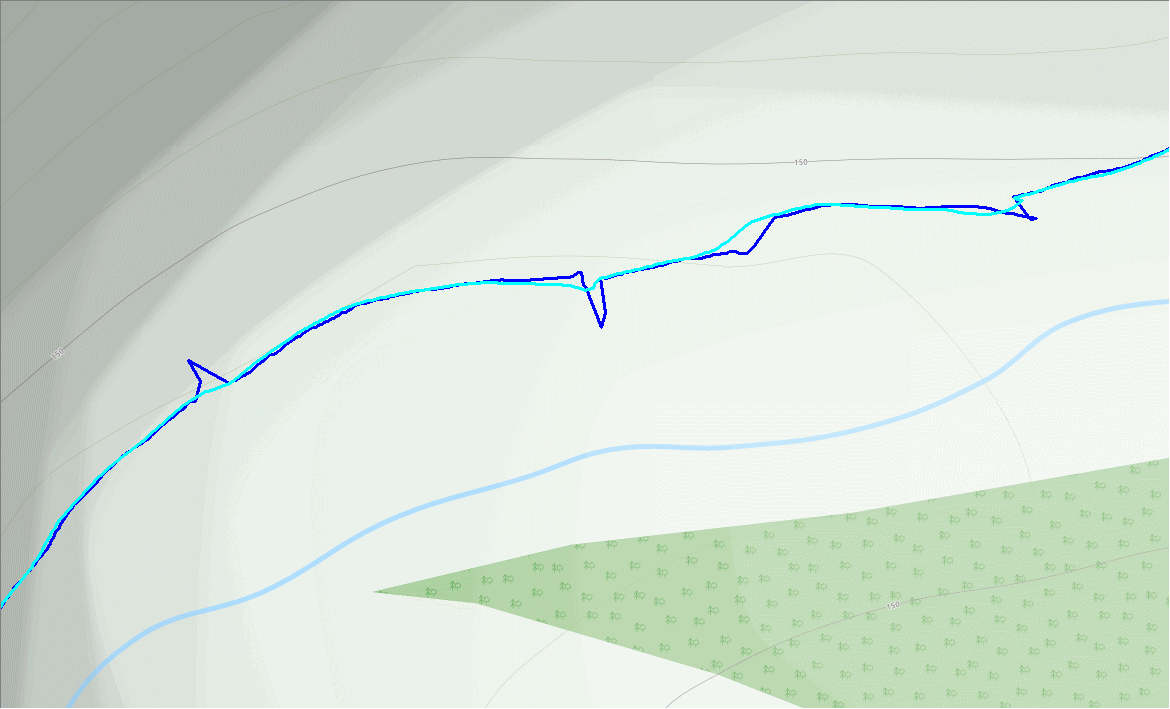

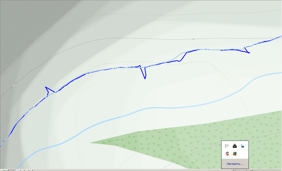

Примеры работы фильтров:
DES с параметром 0.1:
DES 0.gif [ 144.03 КБ | Просмотров: 4024 ]
Фильтр Калмана с параметрами 5 (кавариация шума процесса) и 500 (ковариация шума измерения)
Kalman 5-500.gif [ 162.31 КБ | Просмотров: 4024 ]
Сглаживание усреднением с параметрами:
Интервал усреднения по расстоянию 50м, по времени 60сек
Минимальное время от последней точки 15сек, скорость 3км/ч, угол поворота 15 градусов
Коэффициент сглаживания 0.25
Average.gif [ 146.29 КБ | Просмотров: 4024 ]
Медианный фильтр с апертурой 9 + Фильтр Калмана
Median-Kalman.gif [ 148.48 КБ | Просмотров: 4024 ]
Медианный фильтр + Сглаживание усреднением
Median-Average.gif [ 146.17 КБ | Просмотров: 4024 ]
А вот подавление дрифта с параметрами
Апертура 50м, порог скорости 1.5км/ч, интенсивность высокая.
Drift.gif [ 140.99 КБ | Просмотров: 4024 ]
В общем, надо играться с параметрами и часто накладывать один фильтр поверх другого. К сожалению, универсального фильтра "сделайте мне красиво" мне не удалось придумать :-) Подозреваю, что такового в природе не существует, для разных условий нужны разные фильтры. И все равно идеалного результат добиьтся вряд ли удастся.
