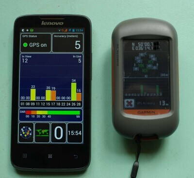

На вложенной фотографии сравнение работы ГПС в смартфоне и специализированном ГПС. Я несколько раз проводил такое сравнение и смартфон всегда выигрывал. Правда в походы одновременно оба устройства не брал.
