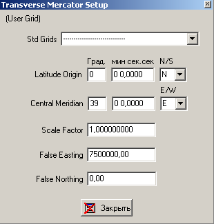

Поделюсь привязкой для OZI под генштабовские карты.

Кстати, какие параметры ты вводишь для Пулково-42 в Ozi?

"Турист СССР" писал(а):
Дык привязки актуальны только для конкретных графических файлов.
Одно без другого бессмысленно.
Я их не вводил, у меня готовы были:

Хм... Всё верно.
Треки и точки сдвинуты к западу метров на 50..70
Не могу понять, где я нахомутал.

Scale factor 0.9996
Central meridian: 39 - это для карт, начинающихся с М-37, L-37, N-37, ... для 36, 38, и т.д. другие значения (33 для 36, 45 для 38, и т.д с шагом 6 градусов)
Кажись, так

Sergei писал(а):
Scale factor 0.9996
:no:
http://ne-grusti.narod.ru/Glossary/projections.html

Прада, это вызывает ошибку порядка пикселя, так что не так важно.
Может, границы карты смещены (при печати). Мне попадались соседние листы, которые стыковались с погрешностью +/- мм, если они с границей на мм ошиблись - вот и 100м на километровке.
Не похоже.
Беру скан. Привязываю его по 5 точкам (500метровка).
Открываю в Ozi. Навожу курсор на точки привязки. Ozi показывает координаты со смещением !!!
Что не так ?!!
