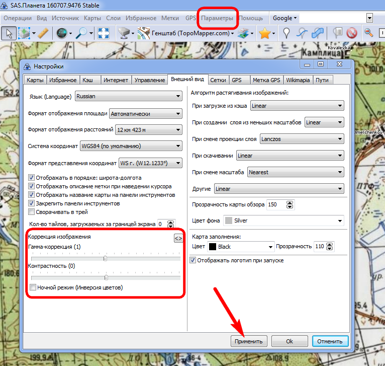

mocrosoft писал(а):
вот только контраст для использования в полевых условиях (экран на солнце) слабоват - есть мысля прогнать загруженные тайлы через редактор фото - погляжу, чего выйдет :)
Изменить контраст изображения можно прямо в SAS Планете: Настройки - Внешний вид. Но экспортировать такое изменённое изображение можно далеко не во все форматы. Можно в формат для Гармина. Или в группу форматов на вкладке "Склеить", в т.ч. в формат .jpg + .map.

СообщениеДобавлено: 25.07.2016 00:53
Сообщения: 1173
Зарегистрирован:18.03.2013
mocrosoft писал(а):
Не нашел такого :(
Нашел только переключение на "ночной" режим - это простая инверсия карты.
Жмёте Параметры - Настройки - вкладка Внешний вид. Выставляете ползунки, затем для просмотра результата жмёте кнопку Применить. Если результат устраивает, жмёте Ok.

СообщениеДобавлено: 25.07.2016 08:25
Сообщения: 5990
Зарегистрирован:01.07.2008
Красиво (я искал в меню "Вигляд"). Жаль, что на телефон карту в таком виде не вытащить - картинки всё равно выгружаются в исходном виде (что, впрочем, и понятно ;)).
СообщениеДобавлено: 25.07.2016 09:59
Сообщения: 1173
Экспортируете в формате .jpg + .map (при этом поставив галку "Применить коррекцию изображения"), затем прогой MAPC2MAPC перегоняете в нужный телефону формат.
