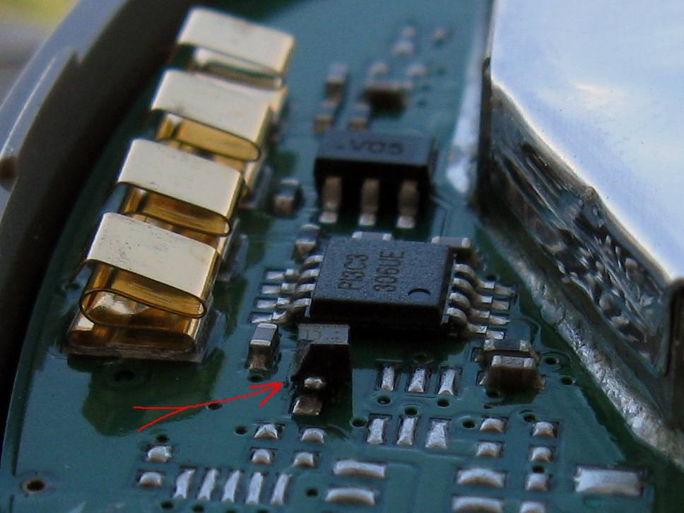

Та все пучком. Правда, когда бежал за ним по дороге, то тоже навернулся))) Он у меня был тупо примотан веревкой вокруг руля, и она на ходу развязалась и прибор тютю. Щас качаю апдэйт на мапсорс, может поможет. Дело еще в том, что я мапсорс обновлял, уже после полетов GPS на асфальт. Может и тут какой бок вышел. Но надежд не много - на ноуте его тож не видит((
Скорей всего что-то на плате отлетело от удара (например на разъеме проводок один из 4х). Но это нужно его вскрывать, чтоб проверить. А корпус с резиной, не хочется отрывать ее. Если получится заливать карту каким-то другим способом, то и не буду париться. Тем же sendmap20 можно создавать образ GMAPSUPP.IMG и заливать на флешку. Но что-то не получается сходу у меня.
Во)) нашел его кишки)) http://allhimed.narod.ru/electr03.htm

Разобрал я свой)) Кому интересно - резинка по периметру приклеена на двухсторонний скотч, который в свою очередь приклеен на односторонний. Вот так, скотчем, достигается герметизация корпуса :lol:
Пока выявил одну проблемку - болтиком крепления разъема юсб (видно два на фотке сверху), при падении оторвало диод от платы.
В этом и был трабл. Мелкий диод, припаял и все работает как раньше :smile:
