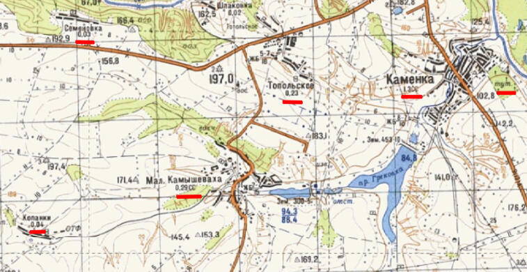

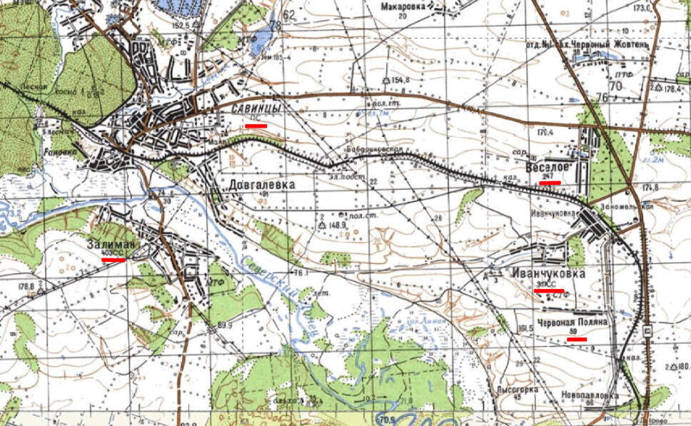

Что обозначают цифры под названиями населенных пунктов?
некоторые двух-трехзначные, некототорые-дробные. какие где ставятся?
Возле некоторых присутствуют также буквы СС, РС, ПС. они что обозначают?
map11.jpg [ 161.87 КБ | Просмотров: 11534 ]
map12.jpg [ 77.87 КБ | Просмотров: 11534 ]

СС - сельсовет.
Вот хорошая подборка http://www.travelling.lv/ru/snarjaga/topo_symbols/topo06/

Ага, тогда по аналогии- ПС-поселковый совет, РС-райсовет.

Двух- и трехзначные числа есть количество строений (дворов). А вот что означают дробные, быстро найти не получается.
Не, это число жителей в тысячах.
Число дворов указывалось обычно на старых картах (верстовках) с приставкой Д, типа: Д16 — 16 дворов.

дробные-число жителей в тысячах-похоже на правду
Двух- и трехзначные - число жителей в тысячах - очень сомневаюсь.
Двух- и трехзначные - число количества строений (дворов)-тоже похоже на правду.
Тогда возникает вопрос: почему на одной и той же карте соседние населенные пункты так по-разному отмечены: одни числом жителей, а другие количеством дворов?

Число жителей всегда имеет дробную часть, даже если оно целое: 20,0 — это 20 тысяч жителей, а 20 — это 20 дворов.
А вот почему по-разному — хз, но как вариант: для указания числа жителей нужно иметь данные переписи населения, а дворы топограф и сам может сосчитать :D
