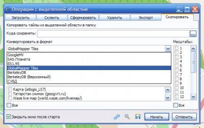

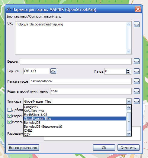

Если мы покопаемся в меню SAS Планеты, то фразу "GlobalMapper Tiles" увидим как минимум в двух местах: "Параметры карты" и "Операции с выделенной областью". Так что если кто-то и ошибся, то это не я, а авторы программы SAS Планета.
