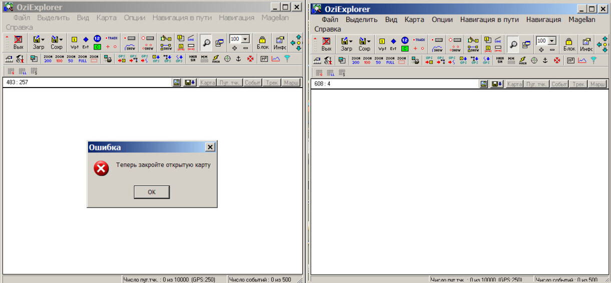

Доброго времени суток,помогите новичку примите в свои ряды.После создания карты GeoTif в GlobaiMap.Не могу открыть в Ozi,захожу файл-импорт карт-одна DRG карта жму ок пишет зона сетки не определена жму ок появляется окно загрузки выбираю карту GeoTif жму ок выбивает ошибку.Скажите у кого-то было такое и что делать?Заранее спасибо.
1.jpg [ 146.38 КБ | Просмотров: 1879 ]
2.jpg [ 123.09 КБ | Просмотров: 1879 ]

Выкладывайте карту, будем смотреть.

Я думаю дело не в карте,у меня зарег.версия ози пробую любую карту открыть такая же песня может с настройками ози что-то не так.Я новичок может что-то не понимаю???

GeoTIFF точно содержит гео-данные?
Какая версия Ozi? Какие карты не открывает? Если вообще все, то проверьте компьютер антивирусом, если всё ОК и ключ валидный, то удалите старую версию Ozi, скачайте свежую, установите.

Еще попобуйте поставить английский язык в настройках. Я уже не могу вспомнить подробности, но у меня были проблемы с русским. Что-то там было напутано с форматами данных. Не факт, но попробовать стоит.

Спасибо всем!!! Ребят проблема решена путем перелопачевания нескольких дней инета,нужен был файл Ozi GeoTif.dll файл можно найти на оф сайте ози ,но я правда его там не нашел пришлось скачать сборник программ ози ради этого файла.
Всем откликнувшимся огромное человеческое спасибо...

GeoTIFF.dll содержится в стандартном установщике, я потому и предложил поставить свежую версию с сайта производителя.
