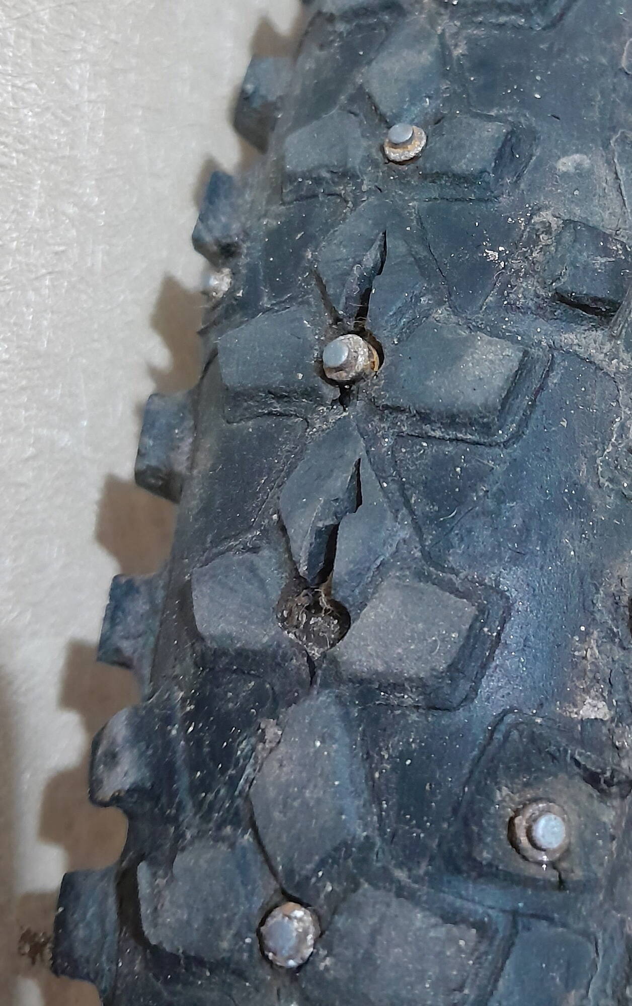

Решил забросить инфы и струсить пыль с древней статьи и темы. Увы, ничто не вечно под луной. Только пришли морозы и поставил самопальную шипованную покрышку пусть и с заводскими шипами.. пара поездок и покрышка пошла грыжами. Вот так загнулся вариант с шипами вставленными в сквозные отверстия по центральной оси и в срезанные по высоте пины по бокам, на следующем этапе экспериментов. Всё-таки сквозные отверстия нагруженные ёрзающими шипами привели к разрывом тела покрышки. Но... покрышка свое отработала, откатав не одну зиму, пусть обычно 200-400км в сезон. Часть шипов может использую в следующей версии. Так что... ничто не вечно. Ну, остается еще один СмартСэм, где центральный ряд сквозные отверстия, а вот в боковых пинах бил полости фрезой. Вот уже не помню, какая покрышка сколько отбегала.
Комментарий к файлу: Растущая грыжа, где шип еще не успел улететь
02.jpg [ 911.37 КБ | Просмотров: 3299 ]
Комментарий к файлу: Грыжа с уже вылетевшими шипами... что не странно, так, пример с соседней
01.jpg [ 720.85 КБ | Просмотров: 3299 ]
я бы не советовал юзать брендовы покры. наилучший вариант толстозубый дубовый китай типа CST, ChaoYang и прочая китайщина. у меня саморезы держались отлично, потом еще выкрутил и поставил на продажный вел. Как по мне вся эта брендятина- дрыщавая трухля для асфальта. да и качество Швальбы стало здорово хромать последнее время. У меня почти не катаные land Cruiser пошли трщинками как будто ей лет 200. Тоже думаю шиповать , но я спецом купил Фэт для зимы. спущу давление и зашипую. Но не сильно. думаю должно отлично работать

XTRыч писал(а):
У меня уже больше 13и лет 28-е колеса. Ассортимент для этого формата в ширине 45-47мм (оптимум для гибридных вилок, чтобы грязь не сильно собиралась) скудный и это еще мягко сказано. Ну и... уже давно ушел от саморезов к шипам для фирменных покрышек. Прикупил несколько сот штук, вот где-то в 14-15х поставил в пару покрышек, ещё на пару резерв лежит... Вот одна из тех покрышек догуляла своё, пора б дополнять комплект, а то с тех пор собрал и второй вел, который не ограничен пределом в 47мм... как-то руки не доходят... да и порой жалко убивать в зимней солевой обстановке.
Дубовый китай... часто они тяжеленные и не катят. У меня зимние выезды не частые, или поддержать форму (тогда перегруз покрышек может даже плюс в плане фитнеса), или выехать с народом, кто продолжает катать, а они чаще всего не на шипах, вот держать их темп тогда на "фитнес-вариантах" тяжело, легко перегреться или нахвататься холодного воздуха и подхватить простуду. Так что... всё не так и однозначно. Для груповых покатух как раз и нужны накатистые "около асфальтовые" покрышки, и накат есть и шипи делают поведение зимой предсказуемым. Но, еще раз, у каждого свои приоритеты, под них и свои варианты.
А так, статья писалась еще когда был вел на 26х колесах, были немного другие интересы и цели... Время идет, интересы меняються. Но по прежнему, фирменный ассортимент зимних покрышек или имеющиеся в доступности не покрывают все варианты запросов и порой есть смысл заморочиться и обеспечить себя самопалом. Нужно только трезво подходить к вопросу, так как иногда это как раз и не оправдано, а иногда... вот как в примере формата "гибрид с 45-47мм" для которых оптимального готового варианта и не вижу, вполне нормально сделать резину самостоятельно... Приходиться чуть заморочиться, но результат вполне отрабатывает свое.
