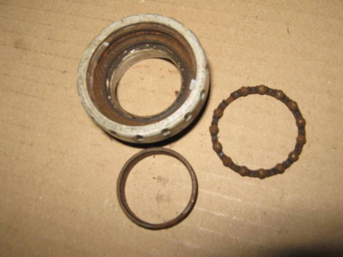

Для защиты подшипника необходимо использовать шайбу , которые можно купить в магазинах.
Имеются ввиду буржуйские вело-инет-магазины, или подобная шайбочка является типовой ещё для каких-то устройств и можно купить без гемора где-то у нас?

я не парился и самодильными выжимками а просто выбивал подшипник из выкрученной чашки. Но как оказалось на практике купить точно такие подшипники как были в каретке GXP невозможно. Они не стандартные.

Сергей, я имел в виду покупку шайб за рубежом, у нас что-то таких не встречал.
neal, можно и напильником с кувалдой выковырять подшипники, только я писал о том, как ПРАВИЛЬНО вынимать и вставлять подшипники. Конечно, наверное имеются и другие методы, но колхозные мне не по-душе - может плачевно закончится. Не знаю, что там за каретка GXP, но я встречал такие, в которых точно такие же подшипники, только в одном еще впрессована дополнительная алюминиевая втулочка, которую необходимо перенести в новый подшипник.

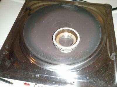

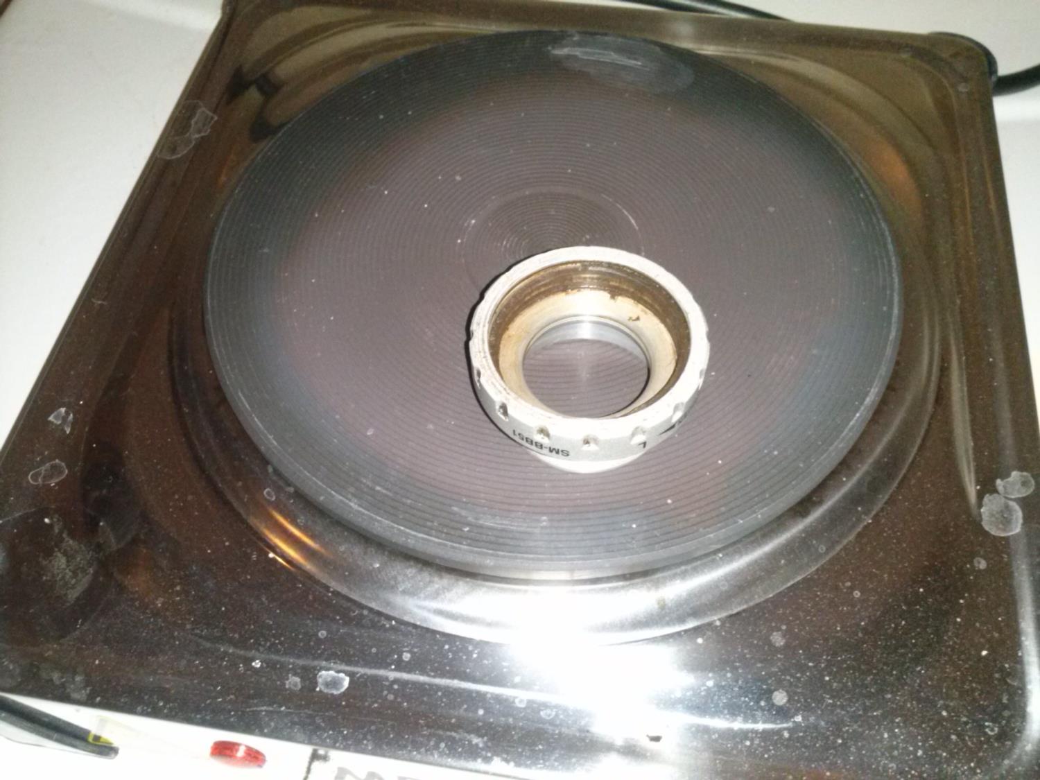

Делал себе подобную замену подшипников на каретке бб51, обошелся сковородкой, молотком и ремнем от джинсов из инструментов, дешево и сердито (затраты 50 грн. подшипники купил в обычном веломагазине), по времени минут 10, пробег после ремонта 5000 км, полёт отличный, ничего не хрустит, кому интересно пишите в личку. :smile:

Да, я использую плагиат в своих конструкциях, но лишь частичный, соответственно патентовать ничего не собираюсь и заявлять о своей правопреемственности тоже. Фотографии изделий я выставил, кто хочет, может передирать, могу даже по просьбе предоставить фотки и с других ракурсов. При этом заинтересованный человек хотя бы потрудится по имеющимся изображениям составить эскиз, подумает над технологией производства. Ну или покупайте уже готовый инструмент, снимайте с него размеры и хоть запускайте поточное производство. Но чтобы вот так - без всяких усилий и затрат получить желаемое, увольте. Это моя позиция.
largamano, не знаю, что там с ремнем делали, но для чего использовалась сковорода, я, вроде как, догадываюсь - грели чашки. Чтож, метод и имеет право на жизнь, но как я указывал ранее, в данном случае рассматривался "правильный" вариант, а не "колхозный". Я умею и так, и так, вторым методом пользуюсь в крайних случаях, когда просто катастрофически нет времени найти подходящий инструмент. И кстати, ради интереса совсем недавно изымал наружную обойму подшипника из чашки с помощью нагрева и выковыриванием обычной отверткой. Посадка действительно хорошо ослабевает и извлекать подшипник можно подручным инструментом, но данный способ не всегда удобен, да и его безобидность под вопросом.

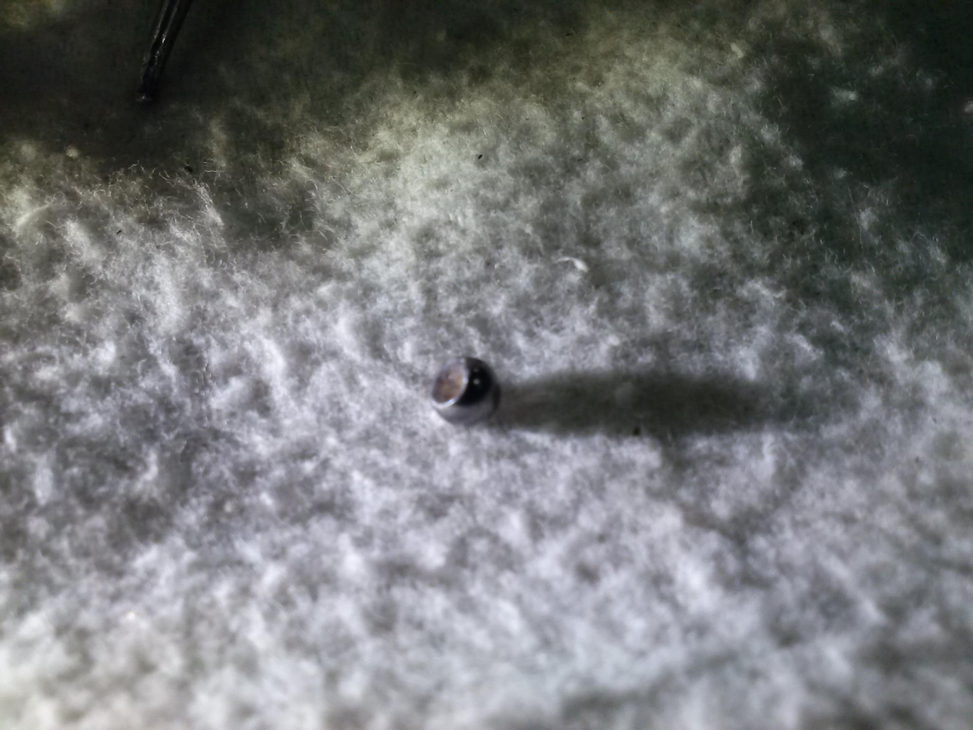

После замены подшипников ProninS, решил посмотреть на один из них, наиболее вредный и что же я увидел после промывки? Мне стало смешно от вида двух шариков, один правда благополучно слинял от меня в неизвестном направлении, но одного я успел запечатлеть.
По-моему скромному мнению - это не результат тяжелых эксплуатационных условий, а банальный фабричный брак. Отак! :facepalm:

И это оборудование совсем таки не начального уровня, а мы все спрашиваем Китай или Некитай, бренды ищем...все "Китай"! :facepalm:
