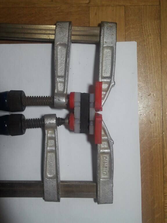

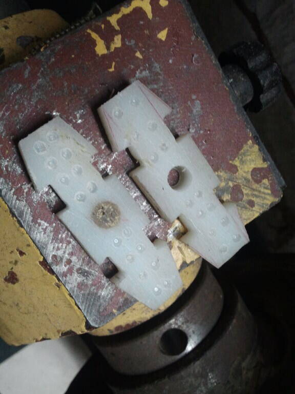

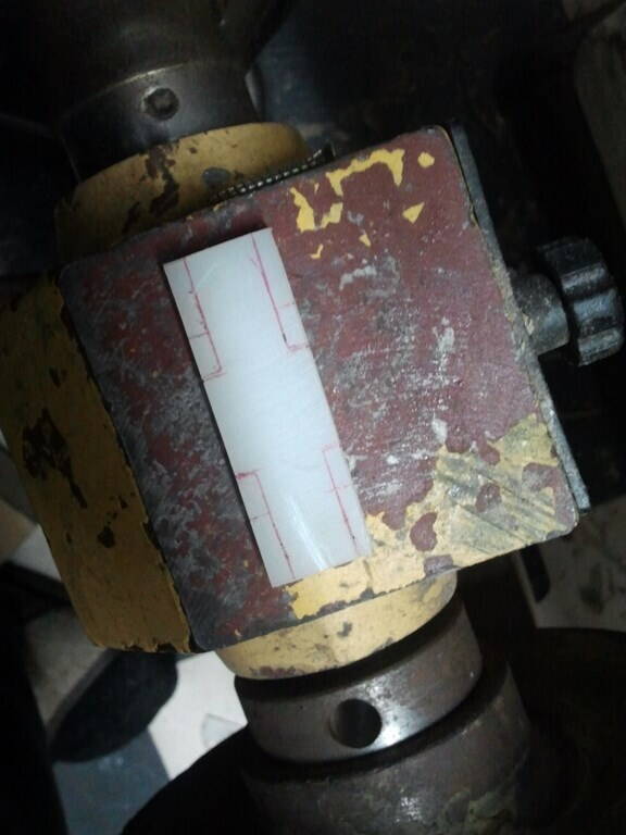

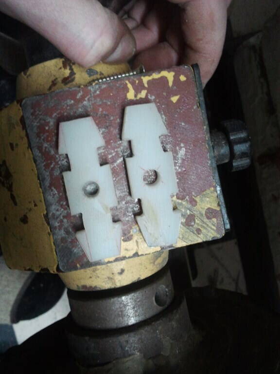

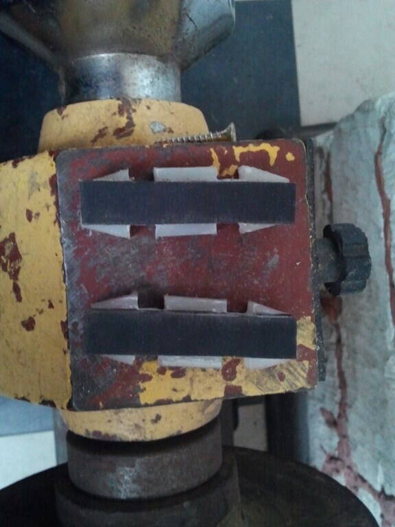

Лепил пуль на стпрые колодки на суперклей 505 какой-то за 7 грн. тюбик- держит мертво, как не пробовал ототдрать. Читал статейки про склейку суперклеем. Писали что у них отлетала лепнина, думаю ребята которые стачивали колодки и клеили пуль использовали какой-то другой суперклей.Я много разных клеев для склейки перепробовал, остановился на. 505-том суперклее.А суть сделанных колодок в том, что приобрел магурку б/у (комплект) с одной тормозной колодкой.Вчера вечером сделал еще две колодки более аккуратные,фото выложу немного поже.
СообщениеДобавлено: 26.12.2013 10:43
Сообщения: 18
Город: Николаев
Зарегистрирован:22.11.2013
Время изготовления 2-х колодок готовых к эксплуатации у меня заняли 2 часа 30 минут.

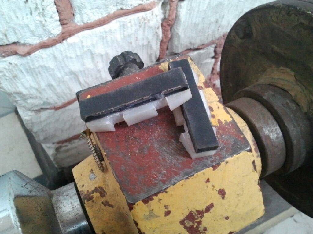

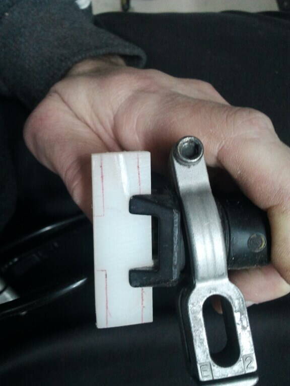

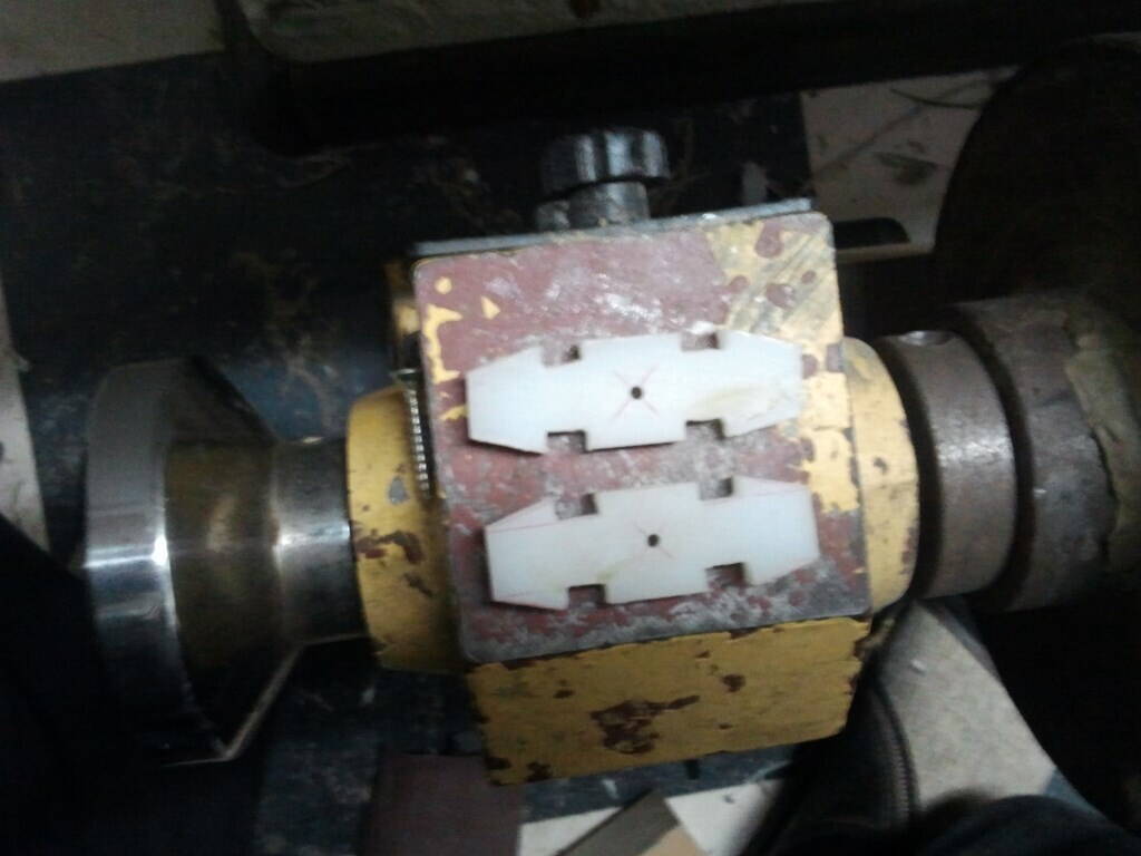

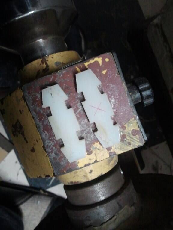

СообщениеДобавлено: 26.12.2013 18:47
Сообщения: 18
Город: Николаев
Вот
1 (Копировать).jpg [ 86.46 КБ | Просмотров: 3040 ]
2 (Копировать).jpg [ 87.22 КБ | Просмотров: 3040 ]
3 (Копировать).jpg [ 74.27 КБ | Просмотров: 3040 ]
4 (Копировать).jpg [ 116.64 КБ | Просмотров: 3040 ]
5 (Копировать).jpg [ 79.9 КБ | Просмотров: 3040 ]
6 (Копировать).jpg [ 99.11 КБ | Просмотров: 3040 ]
7 (Копировать).jpg [ 81.38 КБ | Просмотров: 3040 ]

Еслиб у меня был какой-то другой материал, то выточил бы их хоть из металла, но к сожалению у меня есть для моих рабочих целей только капролон. Кстати, канавки сделанные сверлом помогли. Разодрать не получилось.Буду надеяться никого не задавлю.

ещё парочка фото
