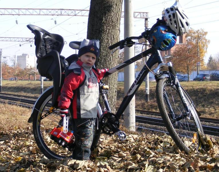

На наших с женой Азимутах Кросс сломались:
-пластиковые педальки на обоих велах за 300-1000км (купил китайские алюминиевые за 35грн)
-оська на заднем колесе лопнула, 1500км, пришлось покупать другую втулку, тоже трещетку (вместе с переспицовкой 85грн) еще после тысячи пробега снова биение оськи, но цена с переборкой будет за 100грн, пока 600 км проехал со стуками, лопнет буду касетную втулку покупать.
-2тыс км поменял насыпную каретку на катриджную (веломеханик на осмотре сказал что есть приличная выработка чашки, если лопнет то хрен выкрутишь) цена 100грн.
-2500км люфт в шатунах, но крутит-переключает, нафиг к тому же стал ездить на работу и зимой, решил добивать до весны, а там менять все.
Потом все, себе купил новый велосипед GT Avalanch1.0 2009 по акции, жене апгредил Азимут на 1500грн (знал бы во что выльется то не начинал).
Езжу в основном на Азимуте, потому как не так стремно оставлять вел возле магазина (пристегнутый),
в грязь и в воду тоже охотней на нем, есть полноразмерные крылья-брызговики. Купил велокресло, прицепить к Азимуту оказалось легче, теперь с сыном иногда выезжаем то на поезда посмотреть то на дачу. Жене очень понравился ГТ, если и катаеться то на нем.
После веломеханика советую снять рожки с руля (руль и так узкий, широкий хват лучше),
сменить "тракторные" покрышки, на что-нибудь полегче, я езжу на сликах, колеса кстати я не менял и за 4тыс км "на работу" восьмерок и яиц не было.
Еще хорошо бы поменять тормозные колодки, V-brike тормоза пока работают можно не трогать, но после 2тыс пробега задолбают настройками (дисковые тормоза были у брата, на Азимуте это полная хрень). Подседельный штырь тоже сменить (если короткий подходит, то просто запихнуть в штырь тряпку или полиэтилен чтобы закрыть доступ грязи к каретке, там штырь без глагола).
И конечно купить ключи, шестигранники, смазку и при каждом подозрительном шуме разбирать и смазывать, настраивать (в интернете есть уроки) поначалу лучше к веломеханику, к тому же иногда нужен не дешевый инструмент. И тогда велосипед не будет ржаветь в сарае, но Азимут не для экстрима.
Комментарий к файлу: Азимут после вливания еще стокаже денег всеже едет :)
