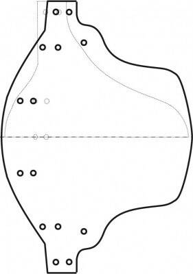

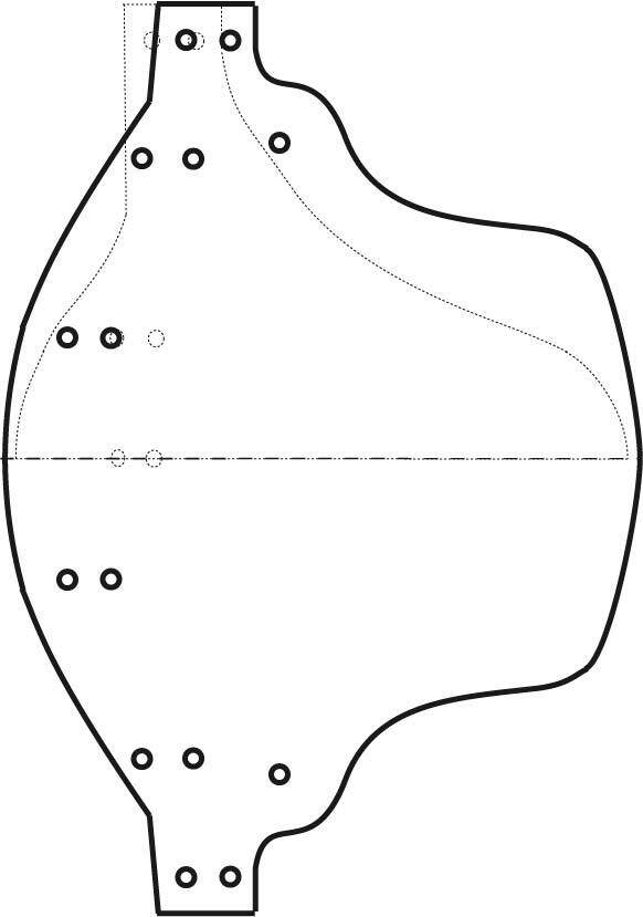

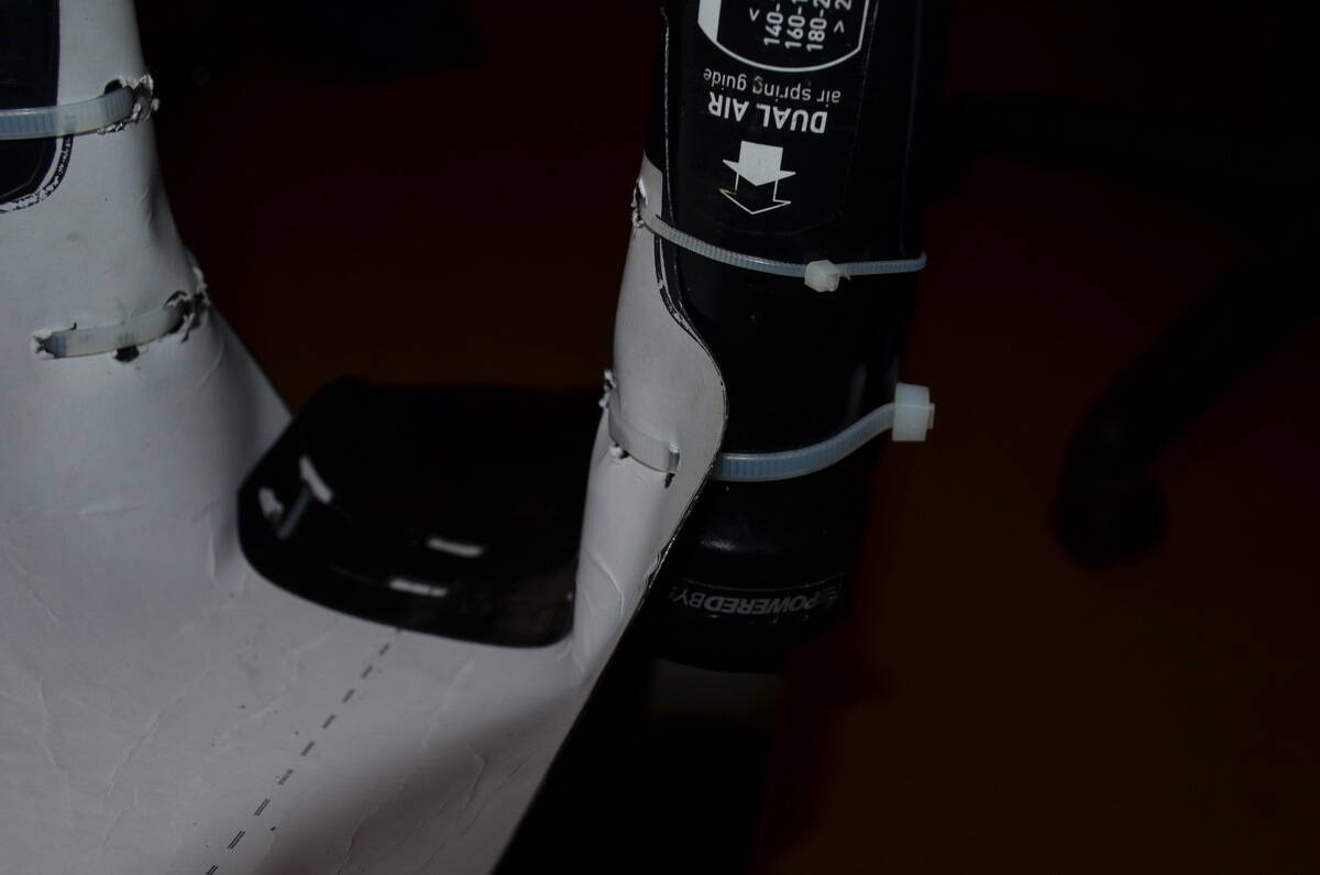

Основная вводная - у меня гибрид, с найнерской вилкой. Так что серьезных проблем с зазорами при использовании резины в 40-45мм не возникает практически. Крыло себе ставил для защиты ног от всякой гадости с дороги, особенно зимой. Так что перед новым зимним сезонам срезал первый вариант слегка раздутого варианта формы из первого поста в теме, и быстро набросал второй вариант заметно больше закрывающий ноги вилки. Кидаю в тему как простой JPG, так и векторную заготовку, где есть оба варианта - первоначальный и "раздутый". Кто захочет сможет поиграться и "раскроить крыло под свои задачи.
Могу только добавить, что прорези для хомутов пробиваю дрелью. Так же добавил еще один ряд из трех отверстий в районе начала гориллы, чтобы пропускать стяжку придавливая края крыла, что немного раскрывает "воронку". надеюсь фото поможет разобраться лучше, чем слова. :wink:
Ну и кто будет внимательным, заметит, что передний козырек я нарастил взяв кусок от первого варианта, а то смешение прорезей для увеличения задней части крыла, привело к практически отсутствию передней части :oops:
Комментарий к файлу: Наглядно раскрой
Picture_krilo_2.jpg [ 41.34 КБ | Просмотров: 2778 ]
Комментарий к файлу: Наглядно про "расширение воронки"
DSC_0670.JPG [ 145.1 КБ | Просмотров: 2778 ]
Комментарий к файлу: Вектор раскроя
Picture_krilo_2.ai [53.1 КБ]

Я на практике убедился, что 4-х стяжек хватает вполне: 2 на горилле (на краях верхней части) и 2 на ногах. Пластиковые папки бывают ещё формата А3, хватит полколеса закрыть :D. А ещё, есть папки из черного пластика , бренд Economix, покупал в Эпицентре. У них лицевая часть "под карбон". Всё лето с такими катал, все думали, что из карбона.
Насчет грязи, был в одной покатухе, попали в говна. Тем, у кого были обычные щитки, пришлось снять их, а у меня, за счет того, что пластик тонкий и легко гнется, грязь нормально отваливалась. В любом, случае, учитывая стоимость этих крыльев, их не жалко просто выбросить, а после покатухи поставить новые.
И для моего двухподвеса, альтернативы им просто нет, я готов был купить фирменные качественные, но ничего не нашел подходящего. В итоге у меня стоит один на вилке, и два сзади (на нижних и верхних перьях).
