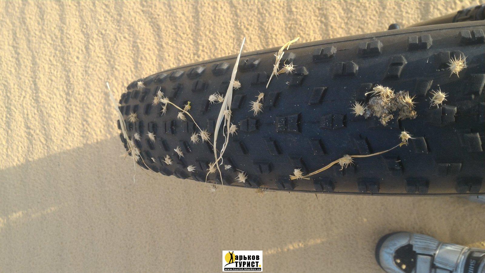

Ну добре - герметизує. В тому році витяг з переднього колеса здоровезний шип від терену діаметром 5-6мм. (у товстій частині) та довжиною десь 80мм. (майже весь зайшов у середину). Витяг і доїхав без проблем. Тиск тримав до наступного дня. Потім замінив камеру про всяк випадок. Отвор у камері був забитий "ватою" з гермета. Коли відколупнув, звісно потекло, але Slime свою роботу виконав.
Фотку з Олешківських пісків, де у шині 200 якірців, я вже показував.

Можна й саму фотку. Прошу...

И что, камеру на мусорник или потом гонял на ней? Что за покрышка?

Та який смітник - повитягав і далі поїхав. Покришка була Panaracer Fat b Nimble 26x4.0, камера Maxxis.

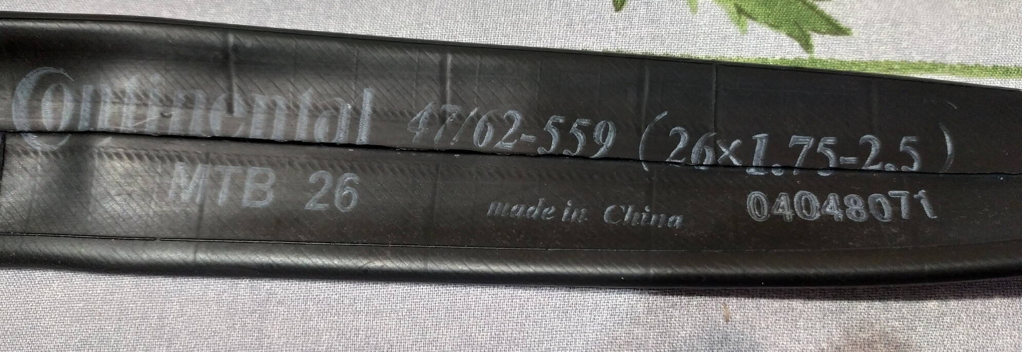

Доброго всем времени суток. Хочу поднять тему, есть вопрос. Может у кого то был опыт использования слайма или других антипроколов на такой комбинации камеры и покрышки. У меня покры СмартСем 2,25 и камеры Конти 1,75 - 2.5, будет ли слайм работать ? Просто есть догадка что узкая камера перерастянута в моих колесах и возможно гермет не сможет работать

я к тому что камера например 2,2-2,5 в колесе 2,25 растягивается меньше чем камера 1,75-2,5 так как она изначально шире, и может быть это может сказаться на работе гермета.
Ну я в общем залил гермет, на переднем в максис 2,2-2,5", а на заднем в конти 1,75-2,5" буду тестировать, и пойму ест ли разница. Отпишусь о результатах
Если размышлять логически, то это действительно должно сказаться на работе герметика в лучшую сторону, т.к. камера меньше натянута. Однако реально отследить разницу не выйдет в работе герметика по указанным вами камерам, т.к. они обе используются в предусмотренном диапазоне растяжения. Еще судя по всему вы опечатались по диапазону второй камеры, скорее она до 2.2.

нет не опечатался 1,75-2,5"
