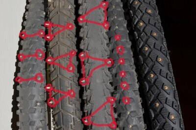

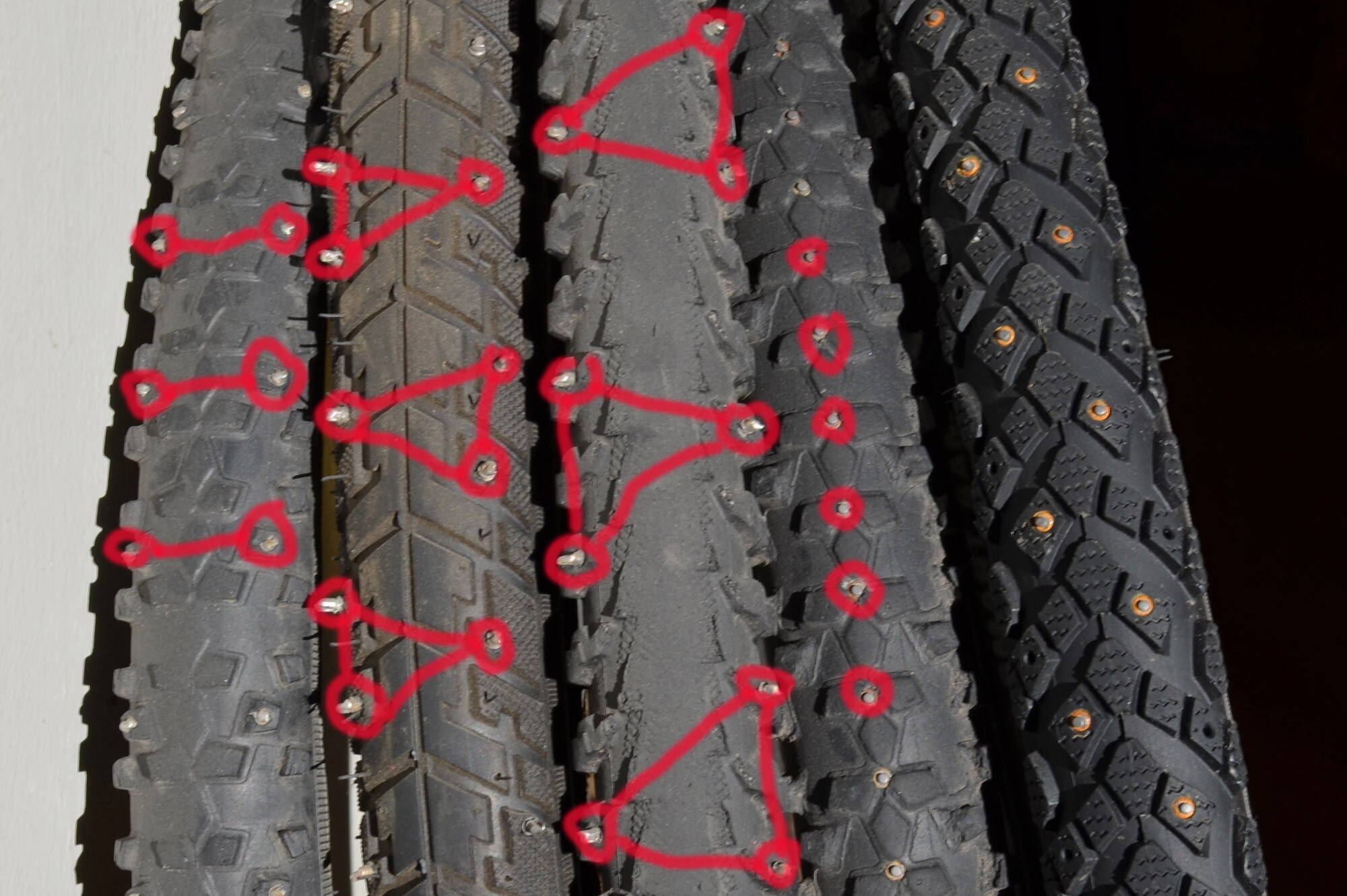

Внес дополнения в статью собрав общие рекомендации и выводы экспериментов за прошедшее время, а так же описать впечатления от перехода с 26-го к 28-му формату колес. Что-то только редактор все наглядные иллюстрации заменил одним кадром, куда-то выбросив все остальные. Заброшу тогда фото сюда, а редактором повоюю потом.
Комментарий к файлу: Все 5 вариантов "зимней резины".
All_02_.jpg [ 678.36 КБ | Просмотров: 3510 ]

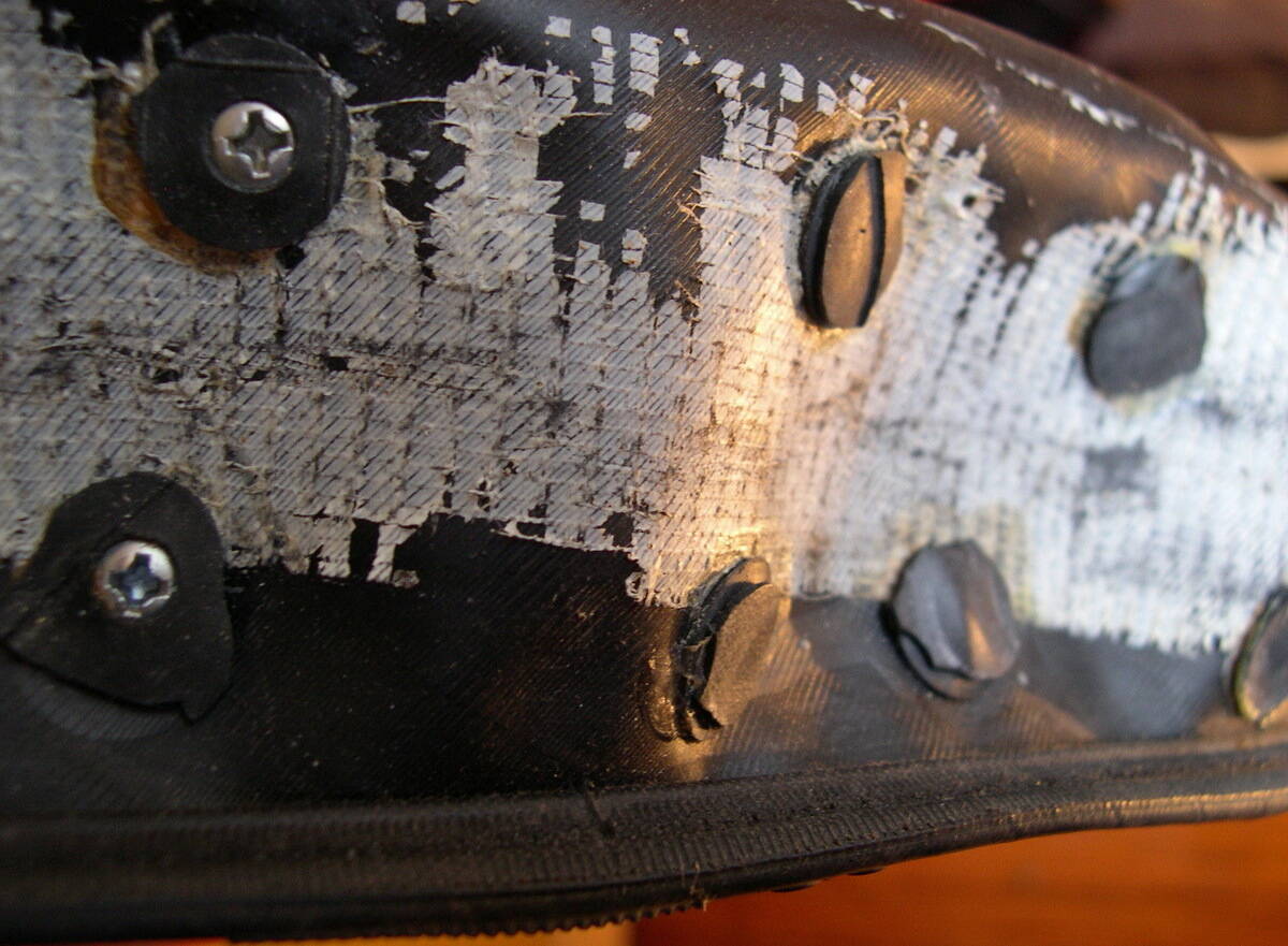

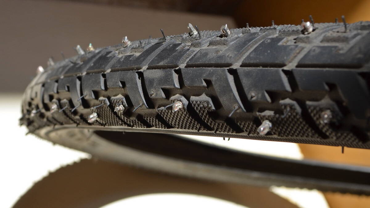

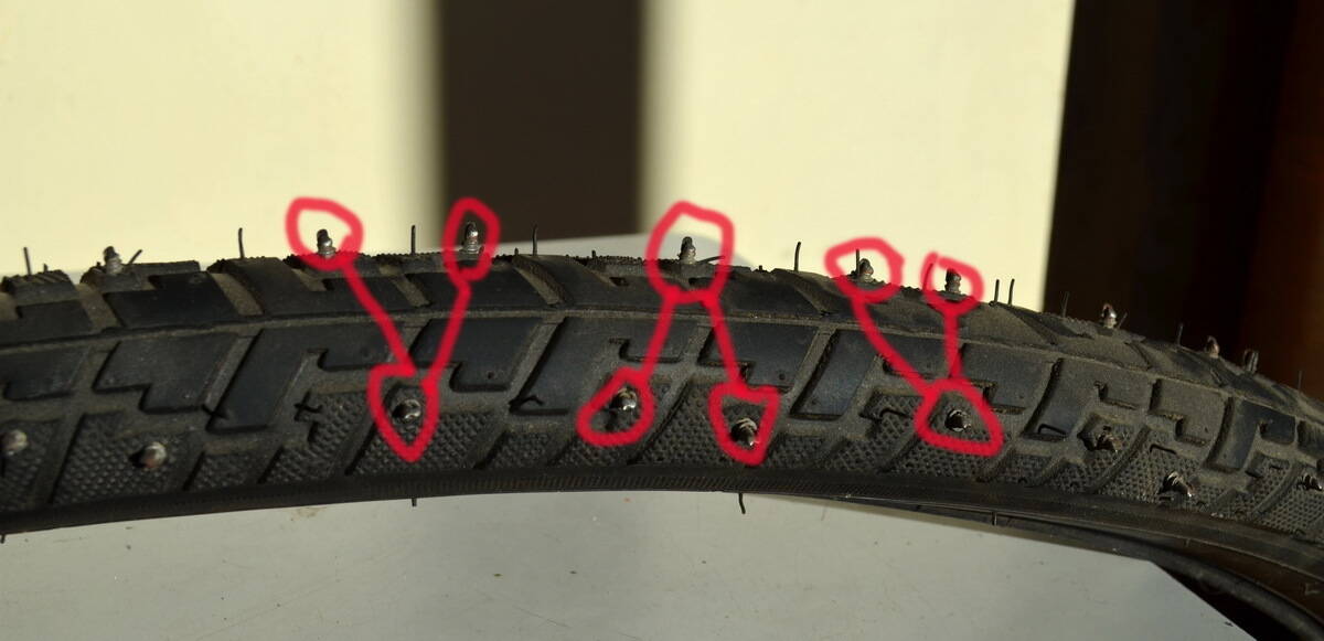

Комментарий к файлу: Вариант №1: Кенда 622х47
01_10.JPG [ 200.35 КБ | Просмотров: 3510 ]
01_14.jpg [ 169.31 КБ | Просмотров: 3510 ]
152 самореза (блоха) сгруппированных с "встречные треугольники". Резина использовалась на заднем колесе. При шиповании вес вырос с 750 до 900г. Пробег до 300км. Время изготовления - до 5 часов.

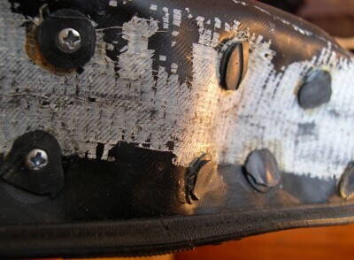

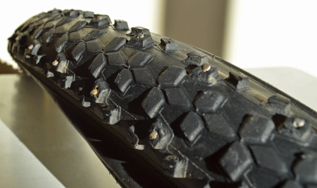

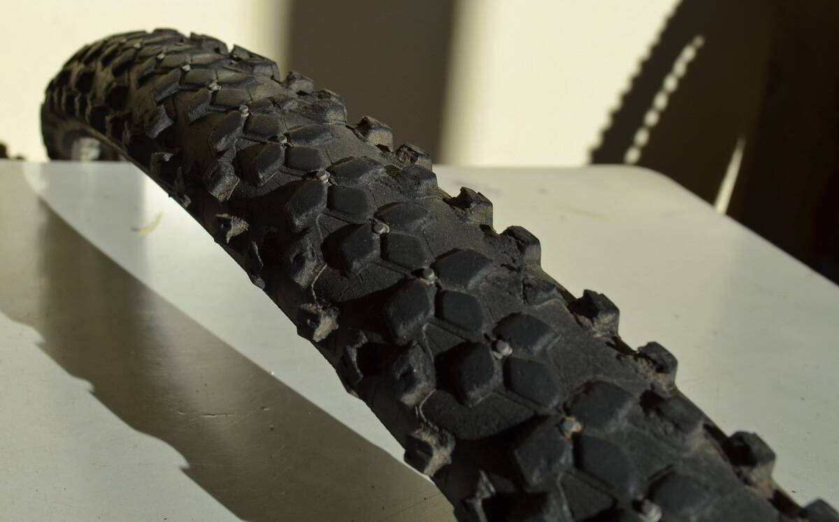

Вариант №2: SmartSam 622х42
130 самореза (блоха) в два ряда. При шиповании вес вырос с 510 до 650г после второй модификации. В основном работала на переднем колесе, где прошла 2 зимних сезона с суммарным пробегом около 700км (его фото ниже). На заднем колеса подобный вариант стерся "в ноль" за один сезон с пробегом до 450км. Время изготовления - до 5 часов. Модернизация +4-5 часа.
Комментарий к файлу: Вариант №2: SmartSam 622х42. Сразу после ошиповки
02_13.JPG [ 294.73 КБ | Просмотров: 3509 ]
02_04.JPG [ 196.23 КБ | Просмотров: 3509 ]
02_05.JPG [ 173.47 КБ | Просмотров: 3509 ]
02_01.JPG [ 441.49 КБ | Просмотров: 3509 ]
"Шляпки" на саморезы. Потом еще полоса ткани
Комментарий к файлу: "Шляпки" на саморезы
02_18.JPG [ 456.28 КБ | Просмотров: 3509 ]

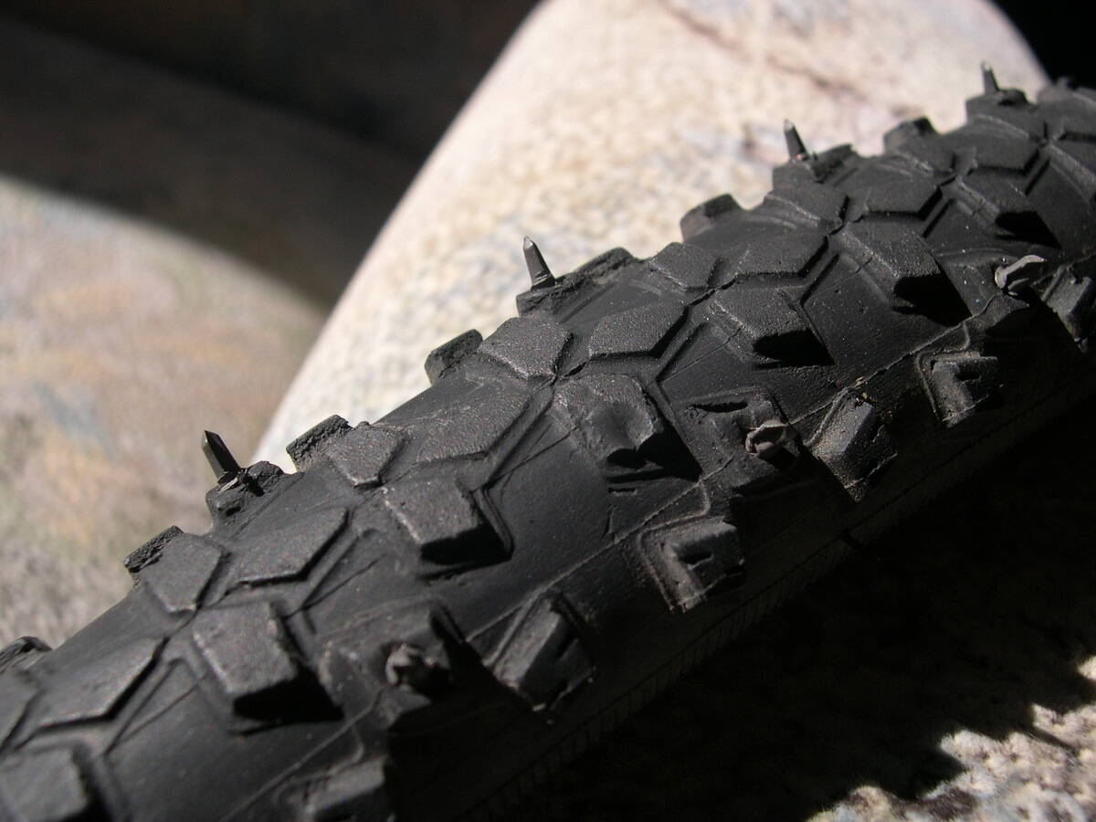

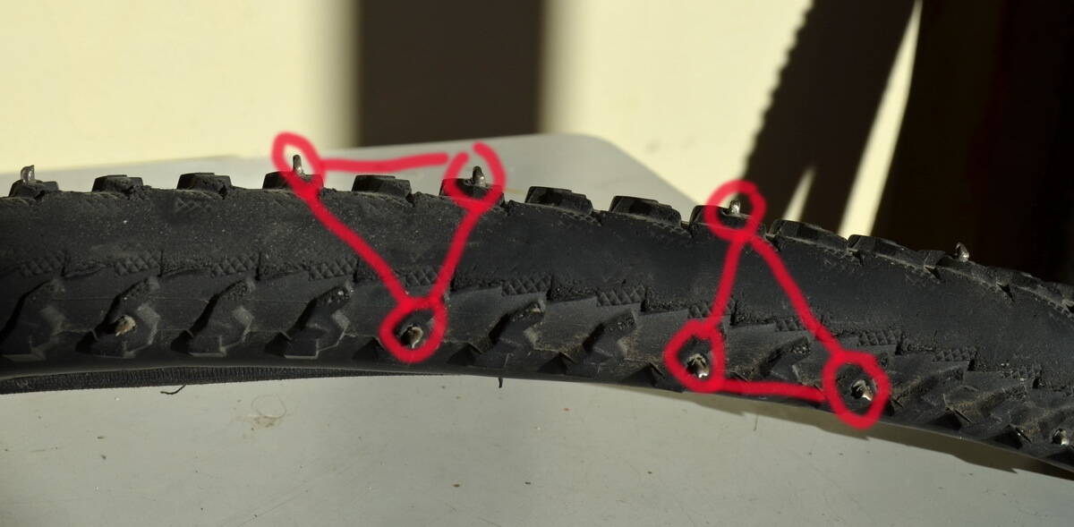

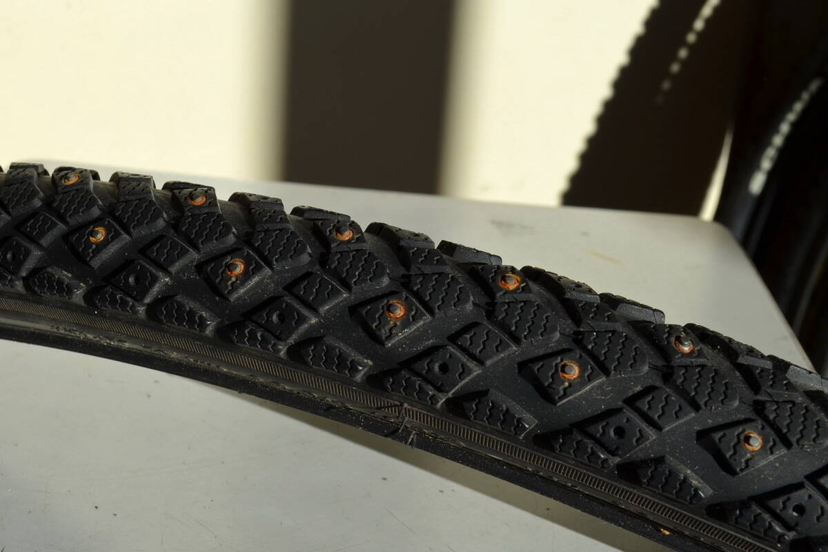

Вариант №3: WormDrive 622х42
98 самореза (блоха) в порядке "встречных треугольников". При шиповании вес вырос с 530 до 620г после второй модификации. Использовалась на заднем колесе. Пробег ~300км. Время изготовления - до 5 часов. Модернизация +4-5 часа.
Комментарий к файлу: Вариант №3: WormDrive 622х42
03_02.JPG [ 182.1 КБ | Просмотров: 3505 ]
03_05.JPG [ 171.04 КБ | Просмотров: 3505 ]
Шляпка для защиты камеры от головки самореза. Потом еще полоса ткани
Комментарий к файлу: Еще один вариант шляпки для защиты камеры от головки самореза
03_08.JPG [ 403.49 КБ | Просмотров: 3505 ]

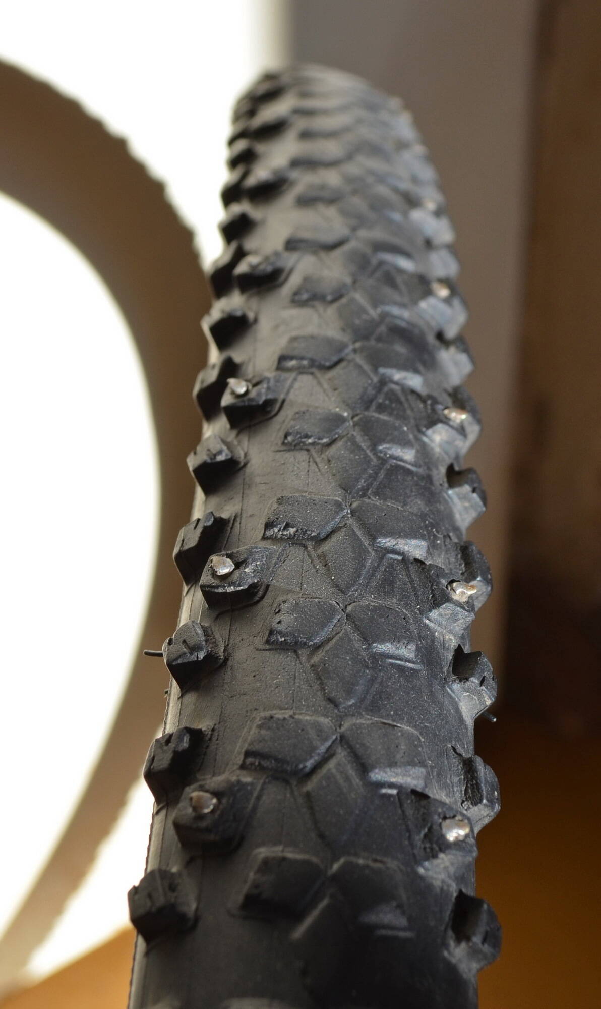

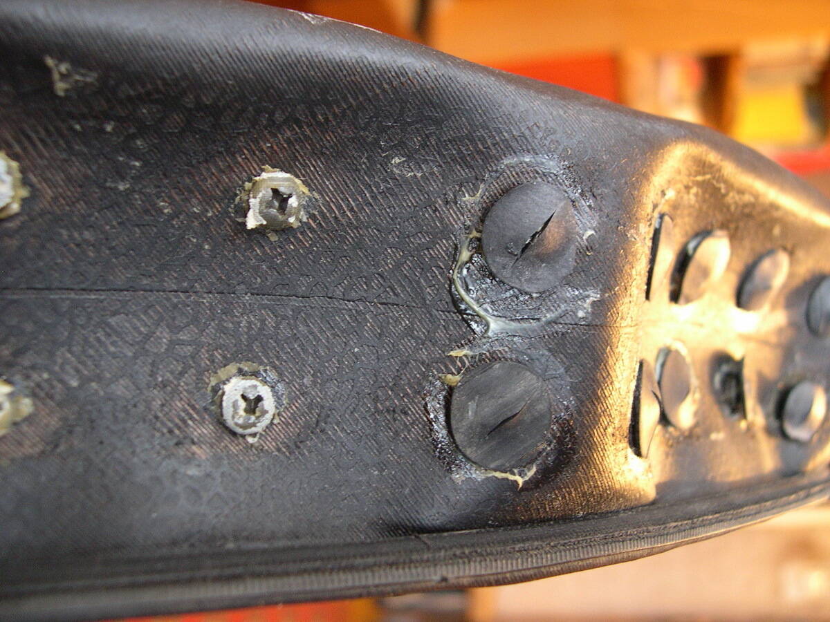

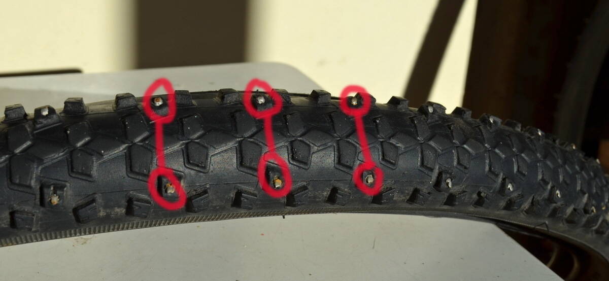

Вариант №4: SmartSam 622х47
126 фирменных шипов Schwalbe Ice Spiker в основном в один ряд по центральной дорожке. При шиповании вес вырос с 630 до 700+г. Использовался на переднем колесе. Время изготовления - до 5 часов.
Комментарий к файлу: Вариант №4: SmartSam 622х47
04_02.JPG [ 185.03 КБ | Просмотров: 3502 ]
04_04.JPG [ 152.01 КБ | Просмотров: 3502 ]
Зона, где пытался разместить шипы в два ряда. Если присмотреться, видны разрывы и деформации покрышки вблизи отверстий под двухрядку.
Комментарий к файлу: Вариант №4: SmartSam 622х47. Зона, где пытался разместить шипы в два ряда
04_05.jpg [ 181.95 КБ | Просмотров: 3502 ]

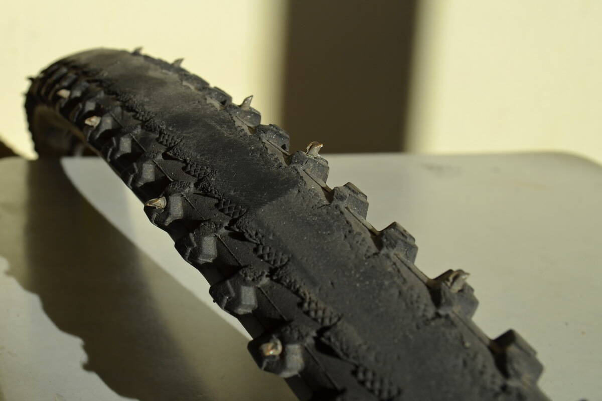

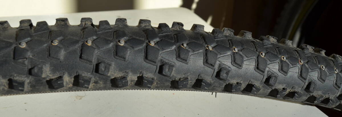

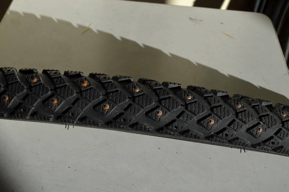

Вариант №5. Schwalbe Winter Active 42-622.
120 шипов Schwalbe Ice Spiker в в два ряда со смещением. Реальный вес около 950г. Использовалась на заднем колесе.
Комментарий к файлу: Вариант №5. Schwalbe Winter Active 42-622.
05_02.JPG [ 228.47 КБ | Просмотров: 3502 ]
05_03.JPG [ 226.43 КБ | Просмотров: 3502 ]
P.s.: Если кто в ближайшее время собирается ставить заводские шипы, обращаю внимание, что на bike-components появились более дешевые комплекты шипов - без приспособы для их установки ручка с трубкой под диаметр шипов. Раньше продавался только комплект из 50 шипов с "приспособой" за 7,52 Евро (https://www.bike-components.de/en/Schwa ... ug-p32943/), если пересылать в Украину, а теперь есть просто 50 шипов в двух вариантах острия за 4,16 Евро (https://www.bike-components.de/en/Schwa ... er-p41404/). Если кто решиться там отовариваться из харьковчан, готов поучаствовать - 100-150 шипов еще когда-нибудь пригодятся, а только из-за них уже нет смысла делать заказ. Кому надо, могу даже подарить "приспособы" для установки шипов из более дорогих комплектов. :wink: 5 штук где-то в ящике валяется.

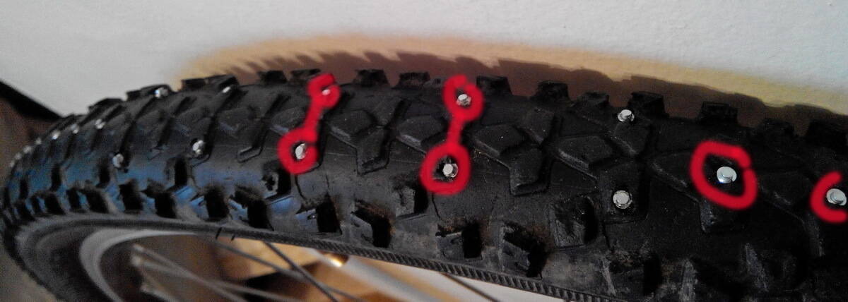

Так, вроде получилось побороть редактор, отказывающийся принимать больше одной фотографии. Как раз помогло использование ссылок на фото в сообщениях. Теперь вроде статья отображается нормально, надо будет только добавить еще немного наглядного материла с процесса установки фирменных шипов.
P.s.: Тут уже пришло пару сообщений от народа, решившего, что в ближайшее время буду делать заказ на bike-components, а это не так. Как раз только вчера получил от туда посылку, увы делал заказ ДО появления у них более дешевого комплекта шипов. На ближайшее время как раз обеспечил себе необходимыми компонентами, а ради только пары-тройки пакетов шипов делать еще один заказ нет смысла. Так что, если есть желающий что-то заказывать - давай знать, тебя легко загрузят дополнениями, оправдывающим почти 15 Евро за доставку. :wink:
