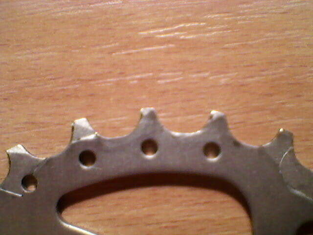

Так вот…Разобрал я кассету,взял полукруглый надфиль и обточил профиль зубьев до вот такого состояния:
Чтобы было более наглядно,привожу схему тех зон,которые я сточил:
На самом деле,стачивать нужно десятые доли миллиметра,а возле самой вершины зуба (не доходя 2…3 мм) вообще не трогать.Вся операция «обточки» заняла у меня 10 мин,плюс снять/поставить кассету – «полчаса на чудеса»))).

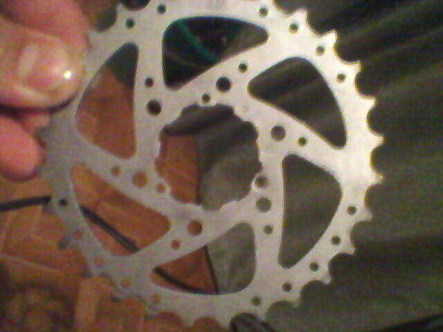

Чтобы перевернуть звезду придется пилить шлиц. Неудобно. Кроме того, нерабочая поверхность зуба весьма пологая

Но профиль зубьев с разных сторон - разный. Сзади более "крутой".Это видно даже на приведенных выше картинках.

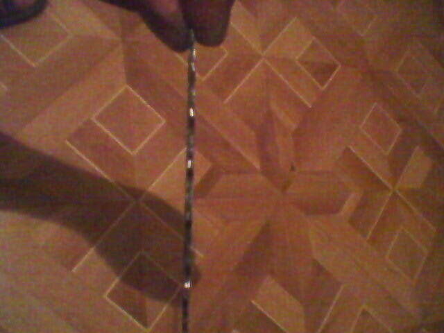

зачем их пилить?? поверхность одинаковая.. (но это я наблюдал токо на касетах фирмы Сар райс)

Не одинаковая. А как же зацепы для облегчения переключения?

LEX точняк, эт я неучол :oops:
